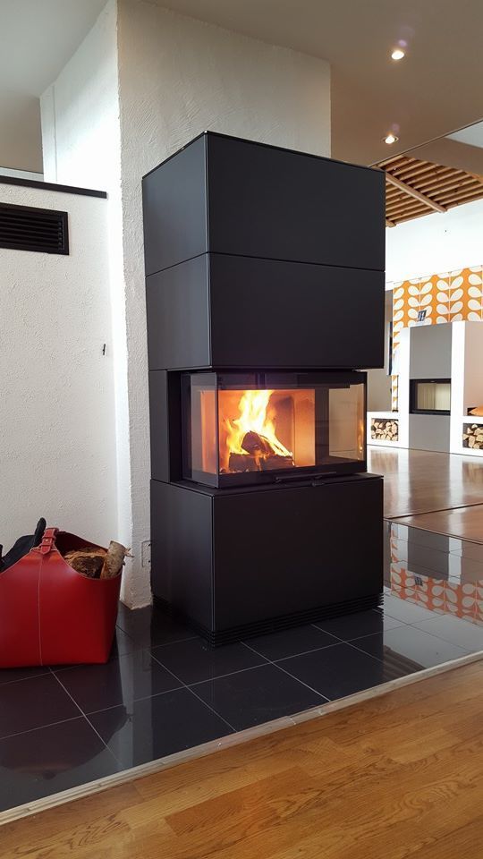

Modernes Wohnzimmer mit Kamin, Holzkorb, grünen Fliesen vor weißem Wandkorpus und Pflanze.

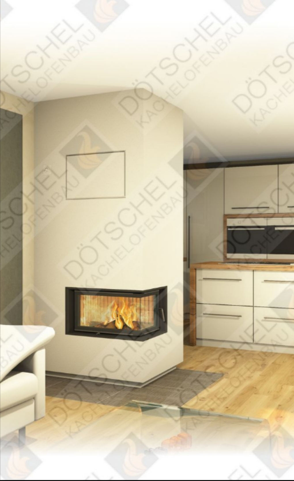

Das Problem was ich daran sehe ist die dreiseitige Verglasung. (siehe Bild)
Habe im Internet bisher keine gute Lösung gefunden für einen Panoramakamin mit Speicherelementen.
Es gibt einige Kamineinsätze die um die 9KW Nennleistung haben (Leistungsbereich dann von ca. 5kw-10kw)
Hat jemand sich für einen 9KW Ofen entschieden und Erfahrungen damit?

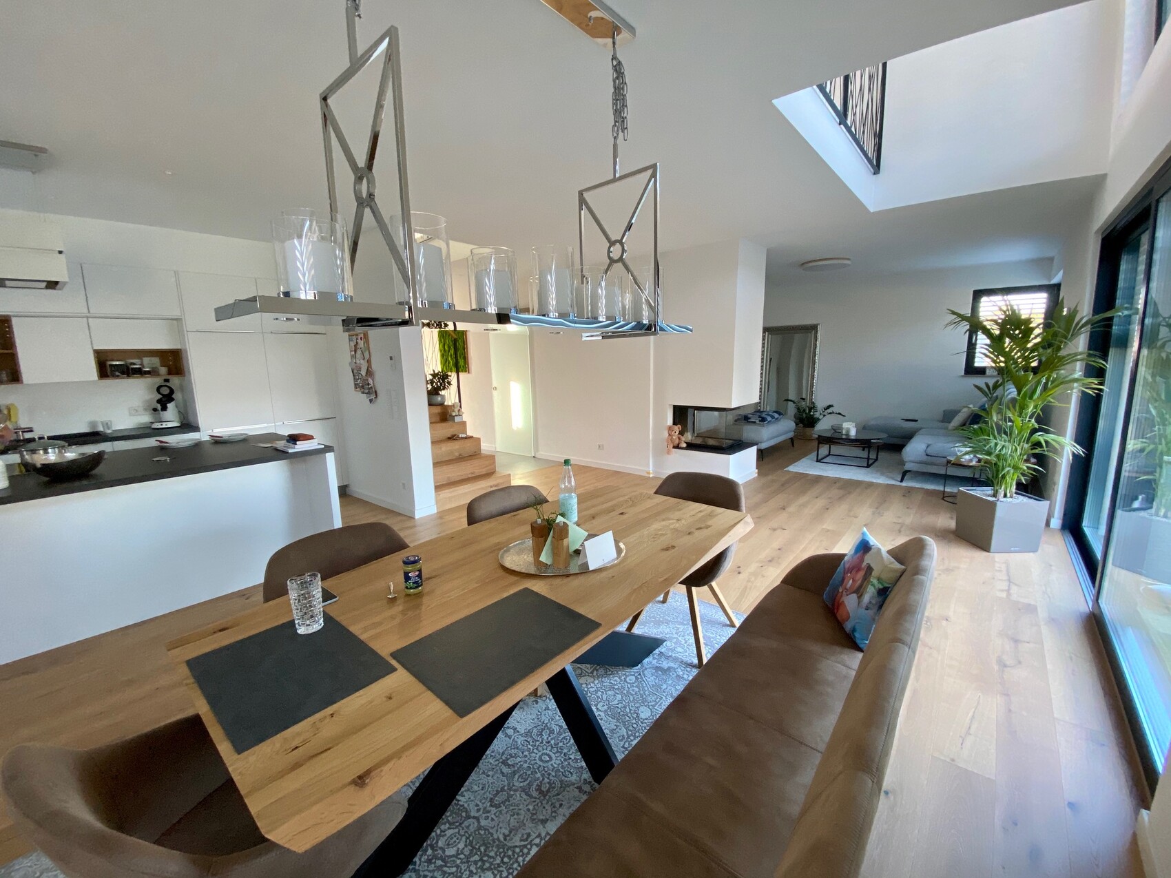

ich habe einen SCHMID 9kW Ofen als Raumteiler. Allerdings auch mit relativ viel Speichermasse. Unter anderem habe ich bis Deckenhöhe mauern lassen.
Befeuern tun wir den immer mit ~3kg Holz.
Bei uns ist die Couch ziemlich nahe, doch wir haben trotzdem angenehmen Temperaturen.
Zeigt dein Bild oben dein Haus?
Großer offener Wohn- und Essbereich mit Holztisch, braunen Sesseln, Kücheninsel und Pflanzen.
: toller Kamin!
