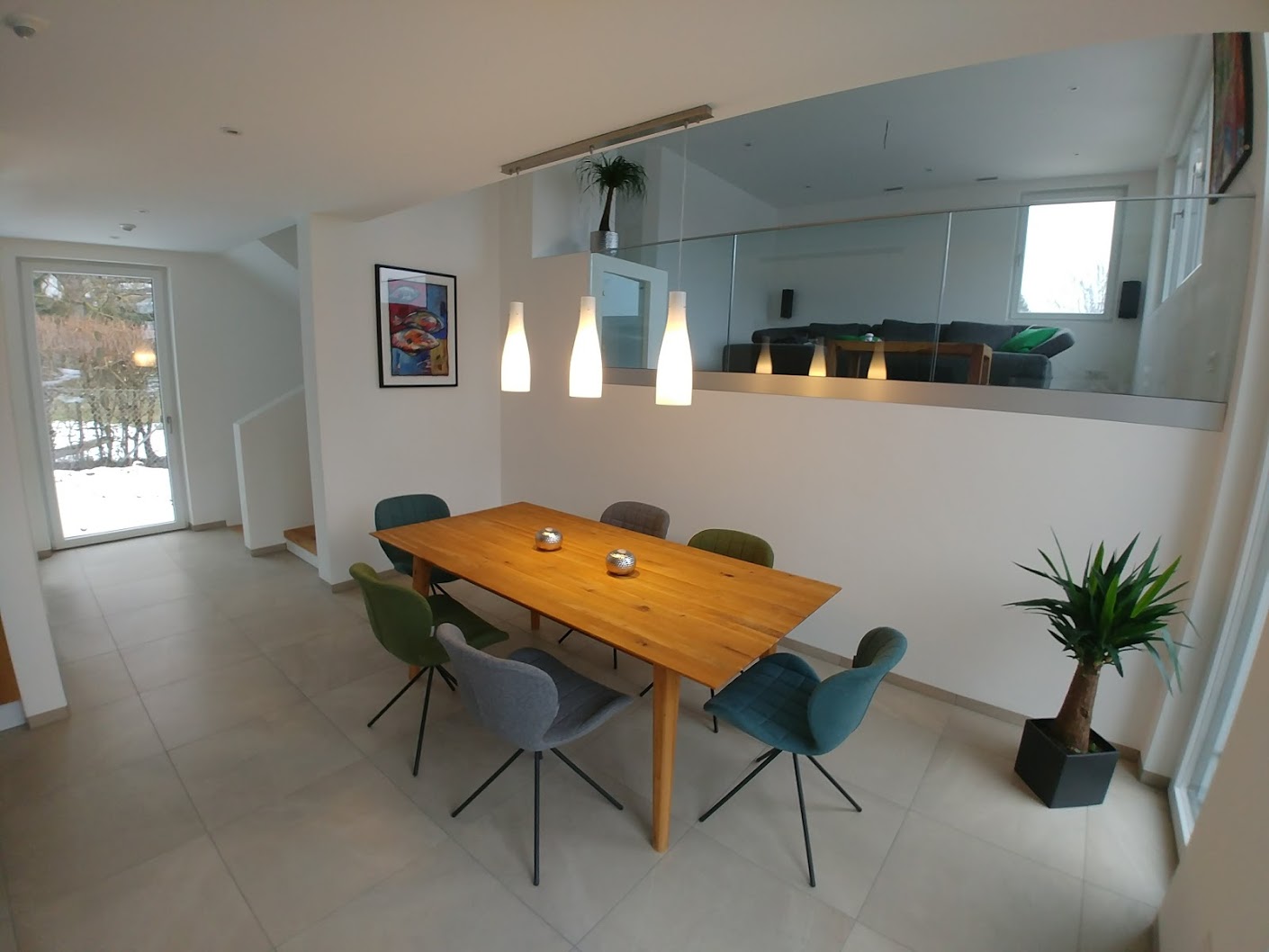

Bei uns war der Grundgedanke auch der, dass wir wirklich überall den gleichen Boden wollten.
Parkett hätte uns gut gefallen, allerdings haben wir da eher gemischte Erfahrungen mit der Robustheit gemacht. Ich bin in einem Haus mit Naturstein (Solnhofener Naturstein als Bruch, also sehr rustikal) aufgewachsen und der ist einfach unkaputtbar. Schaut nach 30 Jahren aus wie neu.
Deshalb fiel bei uns die Entscheidung auch auf Fließen. Letztlich haben wir uns für die Fliese "Castelvetro - Life - Farbe Beige" entschieden. Nach 3 Jahren sind wir immer noch sehr Zufrieden und bereuen die Entscheidung nicht.
Der Boden ist leicht zu reinigen und Dreck sieht man nicht sofort.
Einzig die Temperatur ist ein kleiner Wermutstropfen. Mein Frau ging davon aus, dass der Boden so warm wird, wie im o.g. Haus meiner Eltern.
Da wir aber immer Hausschuhe anhaben, geht´s. Im Sommer ist er dafür immer schön kühl, ich liebe es, darauf barfuß zu gehen.
