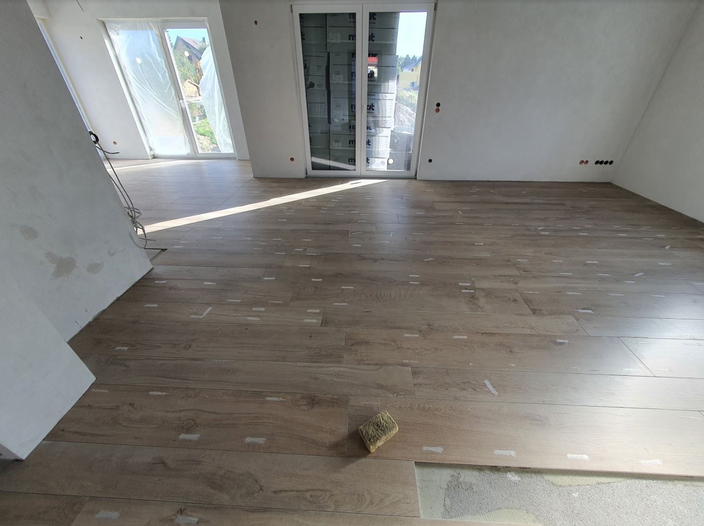

Werden uns wohl schöne Fliesen mit 30x90cm in Landhausdielenoptik
Bedenkt das für die Optik auch das Format wichtig ist. Es müssen ja keine 2m sein. Aber schaut mal üb ihr vielleicht 20x80 oder 16x100 oder so bekommt. Halt schmaler, dann siehts eher aus wie eine Diele, als wie eine Fliese. Wichtig ist auch das die Fliesen kalibriert (rektrifiziert) sind. Dann sind die Fugen schmaler und fallen weniger auf
Unser Fliesenleger hat gestern den Wohnbereich gelegt. Ich hab dir mal ein Bild angehangen wie sowas auf größerer Fläche wirkt. Ist noch nicht verfugt

Sehr sehr schön, genau so etwas stellen wir uns vor! Nur in einer etwas leicht abweichenden Farbe.
