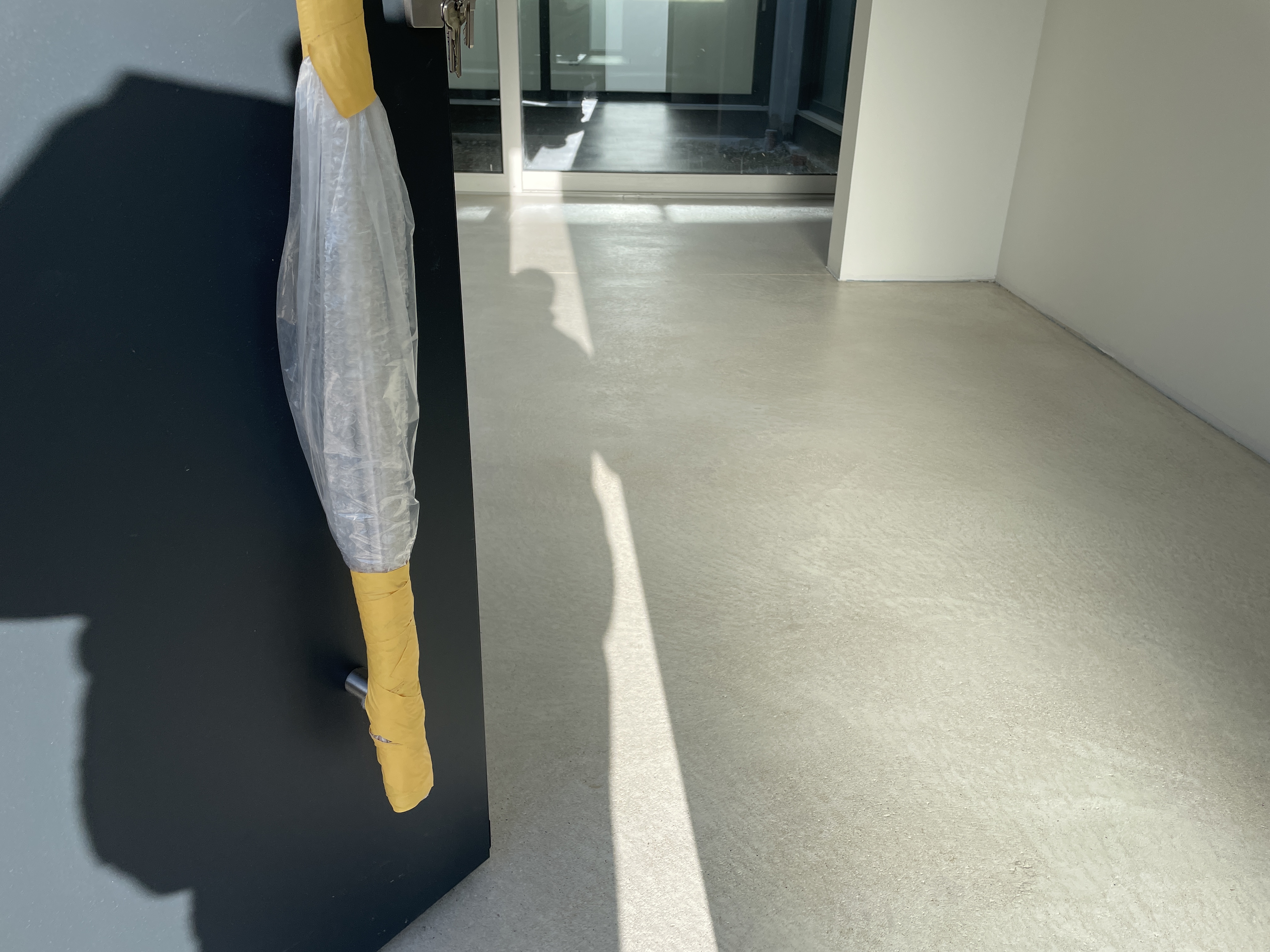

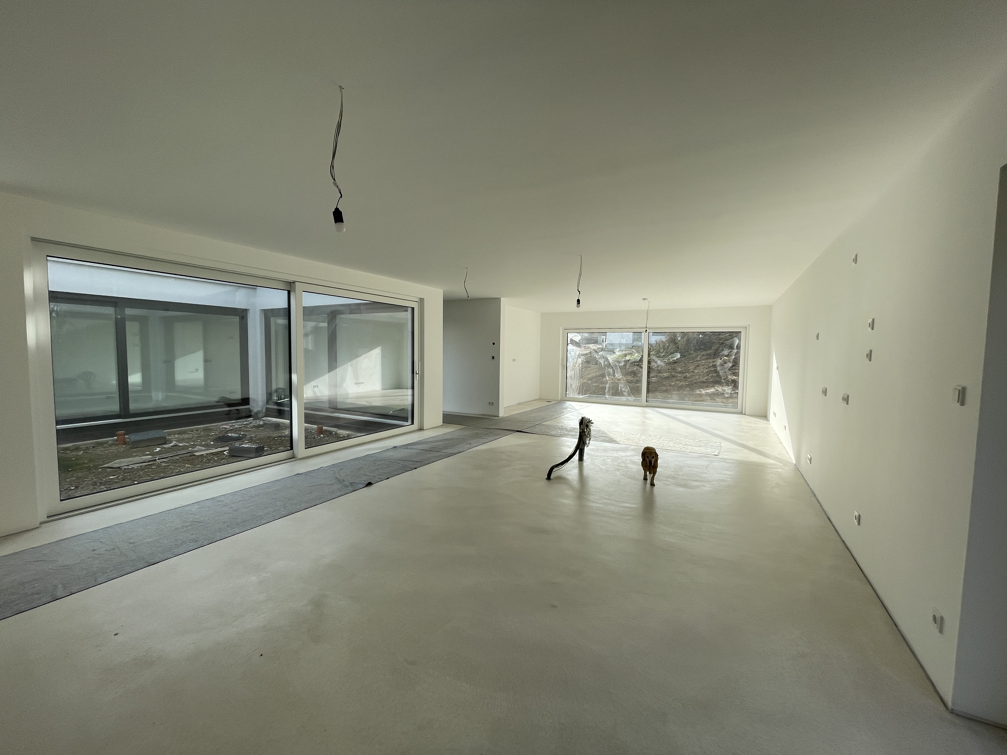

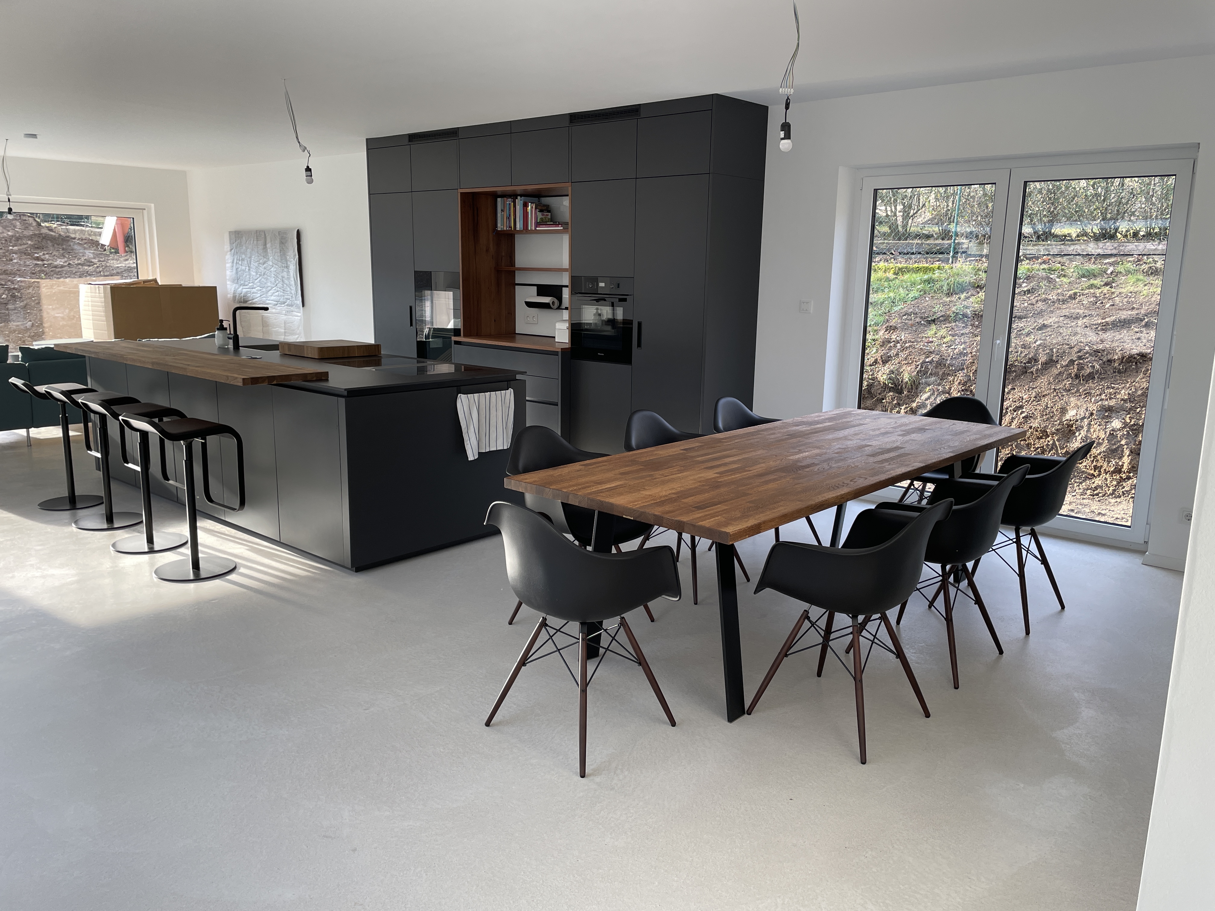

Da ich gerade erst beginne mich mit dem Hausbau zu befassen, hier in dem Thread und durch die SuFu nicht viel zu Sichtestrich gefunden habe, wollte ich mal fragen, wie es denn mit diesem steht? Gibt es hier jemanden der damit Erfahrungen hat? Bzw die wesentlichen Vor- Nachteile gegenüber den hier bereits vielfach erwähnten Bodenbelägen nennen könnte?
Eine etwas ältere Frage aber da es noch keine Antwort gab:
wir haben im „öffentlichen Bereich“ (Diele, Wohnzimmer/Küche/Flur) Sichtestrich und den Rest gefliest. Jetzt im Nachhinein hätt ich am liebsten alles mit Sichtestrich gemacht. Sehr angenehm um Barfuß darauf zu laufen und, meiner Meinung nach, einfach nur schön anzusehen. Wir haben ihn in „weiß“ gewählt.
Vorteile:
- Strapazierfähig und ewig haltbar
- Pflegeleicht
- optimal für Fußbodenheizung da hohe Wärmeleitfähigkeit
- individuell gestaltbar
- „Moderne“ Optik
- Kaum Fugen und die wenigen die es gibt verschwinden mit Silikon in der passenden Farbe
Nachteile:
- Nicht unbedingt günstig
- Spurlose Reparaturen/Ausbesserungen nur bedingt machbar
- Die Endgültige Optik sieht man erst wenn’s fertig ist, einen ganz genauen Farbton oder Maserung kann man nicht definieren. Die Fähigkeit des Verlegers macht, insbesondere beim Schleifen/Polieren, viel aus.
- Hall kann ein Thema werden wenn nur wenig Schallschluckende Möbel etc. vorhanden.
