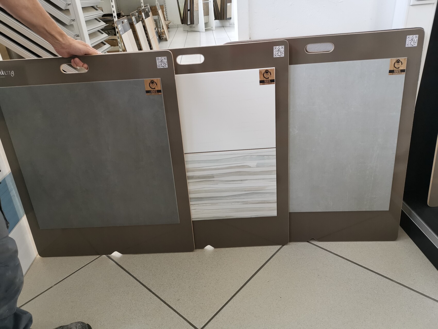

Ich tue mir aktuell schwer eine Entscheidung zu treffen.
Saniere derzeit ein Einfamilienhaus und bin derzeit mit der Auswahl der Fliesen beschäftigt.
Es wird eine Grundfläche von ca 125 qm verfliest sowie 2 Bäder. Ein Bad davon mit bodengleicher Dusche.
Geplant war im gesamten Haus den Boden einheitlich zu Fliesen mit 60x60cm.
Im Bad mit der bodengleiche dusche wird der duschbereich farblich abgesetzt ebenfalls 60x60 und die Wände im Bad 30x60.
Ich habe beim fliesen Fachhändler aus einer Serie von grohn sehr schöne Fliesen angeboten bekommen und alle Fliesen wären hierbei aus einer Serie.
Das mir zugesandte Angebot war preislich super. Die fliesen sind r10b und durchgefärbt.
Die fliesen sind, wie ich auf der grohn Seite gesehen habe aber nicht rektifiziert und kalibriert.
Habe den fliesen Händler darauf angesprochen und er meinte es wäre kein Problem, man könnte hier einfach 3mm fugen herstellen statt den 2mm bei den rektifizierten.
Die sockel wollte Ich auch aus der grundfliese schneiden, also 2 Stück aus den 30x60ern.
Ich bin dennoch etwas unsicher ob ich die nicht rektifizierten kaufen sollte, optisch gefallen sie mir richtig gut.
Was sind eure Meinungen dazu?

Rektifiziert und kalibriert meinen das Selbe.
Bei Naturstein schaut das nicht rektifizierte besser aus. Meine Meinung. Rektifizierte haben etwas kleinere Fugen und das schaut bei Großformaten einfach nahtloser aus. Bei kleinen Fliesen fände ich das nicht so schlimm. Kleinere Fugen heisst aber auch dass der Handwerker sauberer arbeiten muss, unregelmäßige Fugen fallen viel mehr auf. Kostet also Zeit und diese wiederum Geld.
Clicz1988
Ja dass moderne Fliesen im Großformat am besten mit schmalen fugen aussehen ist mir bewusst. Der Unterschied zwischen 2 oder 3 mm sollte aber nicht all zu stark auffallen. Am besten wären Leute die vielleicht 60x60 mit 3 mm fuge verlegt haben.
