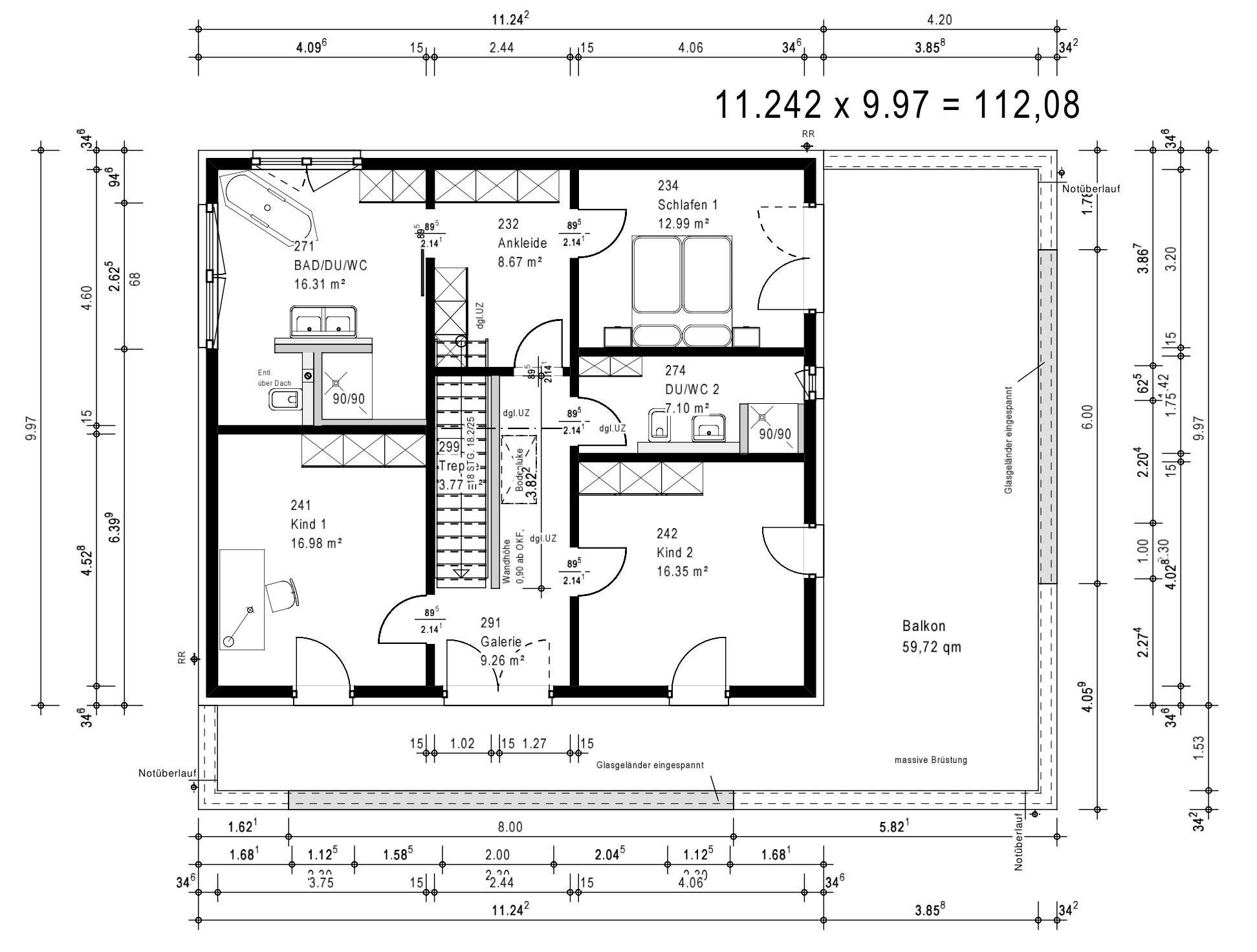

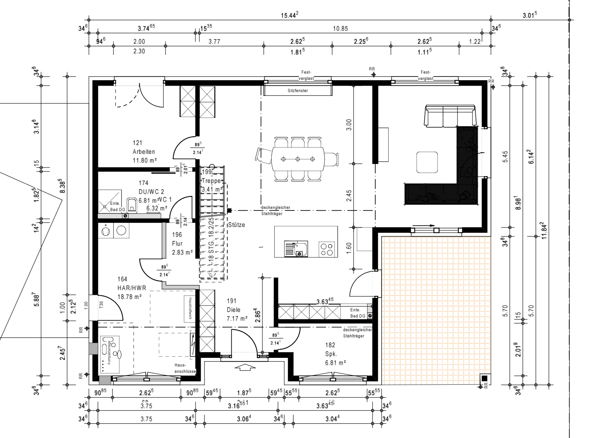

Der Architekt der Firma war bereits tätig und hat einen ersten Entwurf angefertigt, bei dem wir bereits eine Anpassungen haben vornehmen lassen. Den aktuellen Planungsstand seht ihr angefügt. Unsere Schwieirgkeiten liegen noch im Bereich der Küche bzw. in der Westfront: Dort sind Hauswirtschaftsraum und Speisekammer untergebracht, die Küche mit Blick Richtung Straße/Westen/Abendsonne wäre uns lieber, aber wir bekommen das nicht vernünftig untergebracht.

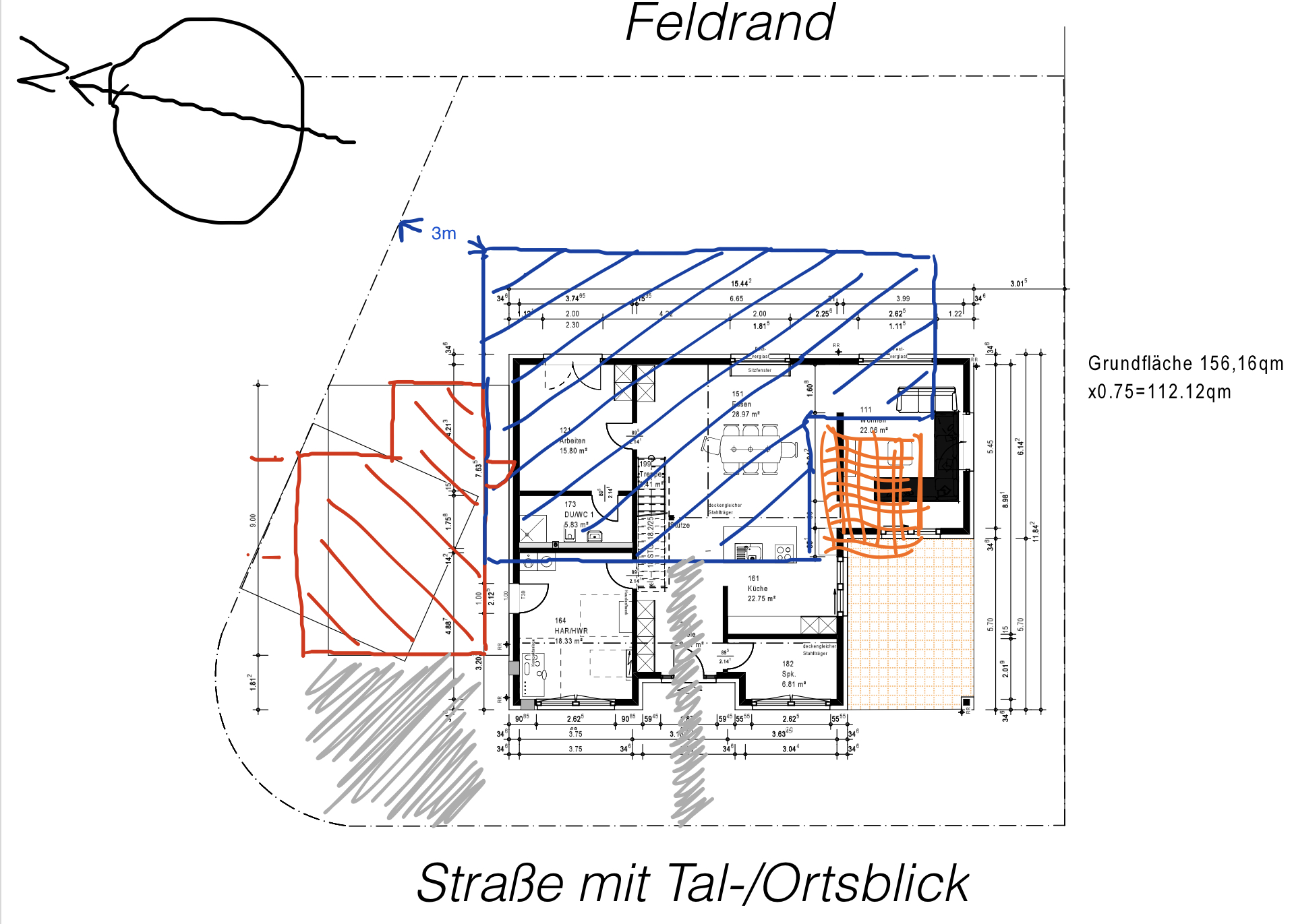

An die nordwestliche Grundstücksgrenze soll eine Doppelgarage 3x6 m plus Hobbywerkstatt 3x3m gesetzt werden ohne Innenwände. Außerdem soll das ganze Haus weiter nach Nordosten verschoben werden, um im Südwesten den meisten Platz für den Garten zu haben.

Was machen wir mit der Lage der Küche? Ist das hell genug? Gibt es eine Möglichkeit, die Küche an die westliche Wand (zur Straße) zu bekommen?
Talblick in den Ort bedeutet: toller Blick.
Speis stört, oder?
In der Kürze werfe ich mal die Idee rein, das Haus zu drehen.
Oder: besser die Nebenräume nach planoben verlegen, auf Symmetrie verzichten, Eingang planlinks (Ecke), Rest ergibt sich bei Planung.
OG finde ich eh nicht rund, EG wäre ansonsten ganz nett. Ich hätte jetzt den Extraflur mit Garderobenbereich/Einbauschrank und Versetzen der Hauswirtschaftsraum-Tür vorgeschlagen, aber ich würde tatsächlich mal entgegen der Symmetrie vorgehen, wie vorgeschlagen.
Versetze den Wohnzimmer-Erker um einen viertel bis halben Meter nach planunten, als Maßnahme zur Verhinderung des Tetris-Looks. Staffel und Walm ist m.E. eine gewöhnungsbedürftige Kombination.

Ja, die Speisekammer stört uns am meisten, da sie irgendwie eine zu gute Lage hat. Aber wenn ich die nach planoben verlege, sind mir die Wege von Garage, Haustür und auch der Küche (die ja dann nach planunten käme) zu weit.

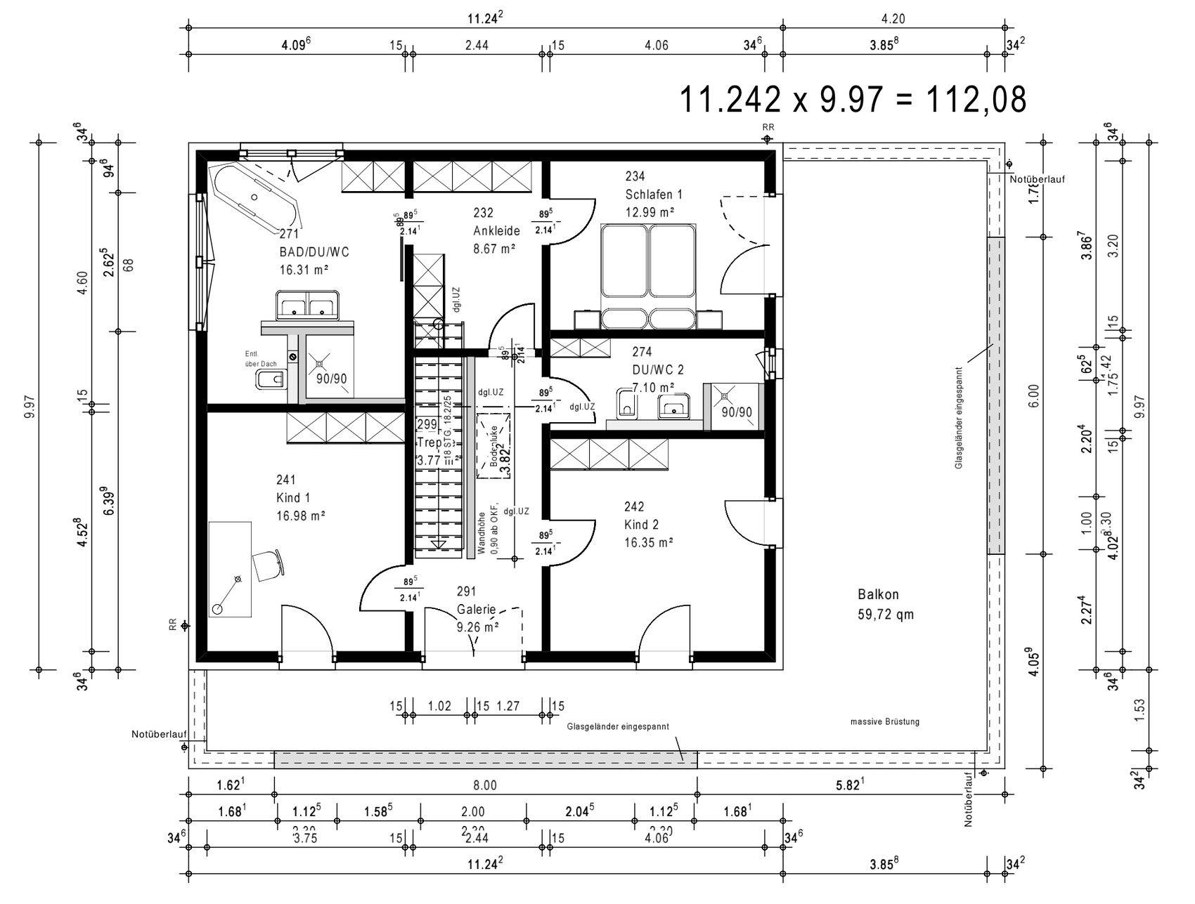

Was findest du am OG denn nicht rund? Mit dem OG waren wir nämlich sehr zufrieden, so wie es ist (von noch 2 zusätzlichen Fenstern in jeweils Schlafen 1 planoben und Kind 1 planlinks.

Den WZ-Erker nach unten versetzen würde die Terrasse minimal verkleinern, und vielleicht bräuchten wir noch eine Stütze planobenrechts, oder? Wegen dem Flachdach... ich bearbeite meine Frau schon die ganze Zeit. Ihr geht es zum Teil auch um den Stauraum in Ermangelung eines Kellers... aber so groß kann der Dachboden bei nem recht flachen Walmdach in dieser Form ja auch nicht sein, als dass man da sinnvoll was unterbringen kann.

Die Küche funktioniert so nicht, der Zeilenabstand ist zu groß. Was ist dieser Kasten planrechts der Insel?
Braucht ihr wirklich 3 Duschen?
Kind 1 sollte noch ein Fenster nach planlinks bekommen.
Soll das im OG wirklich alles Terrasse werden? Wofür? Ich wäre eher für ein begrünten Dach. Drauf laufen oder Wäschegestell aufstellen kann man ja trotzdem.
Der Elternbereich gefällt mir von der Aufteilung (Zugang durch Ankleide, Schlafzimmer kein Durchgangszimmer) gut. Reicht der Schrankplatz in der Ankleide? Schön wäre vielleicht noch ein Fenster planoben im Schlafzimmer, durch das man den Feldblick vom Bett aus genießen kann zusammen mit der aufgehenden Sonne.
