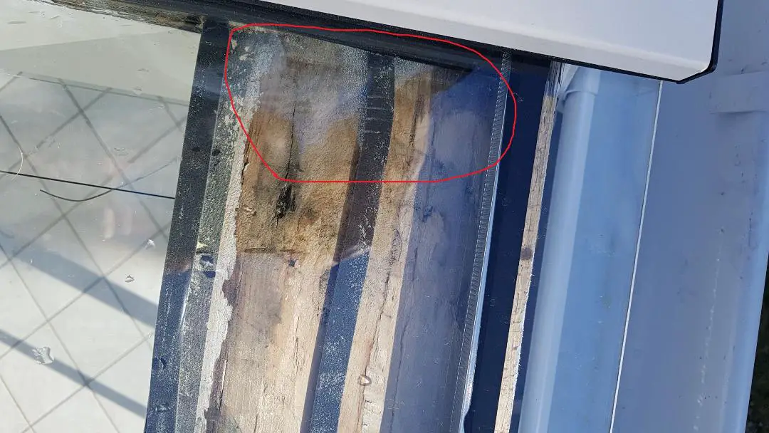

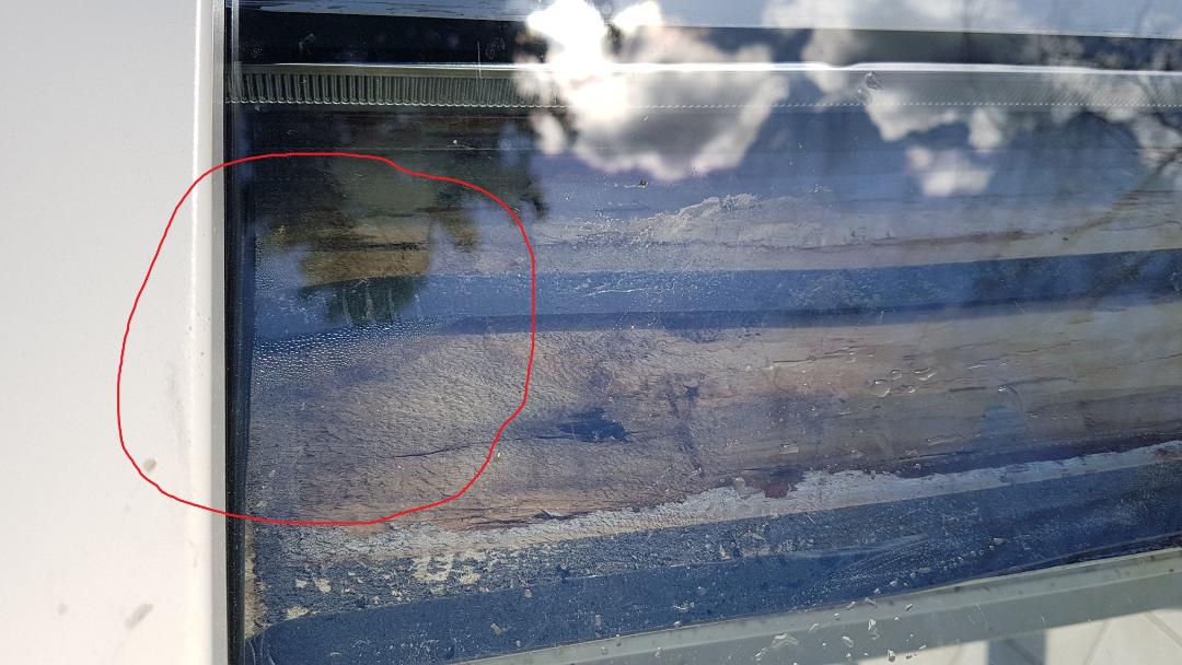

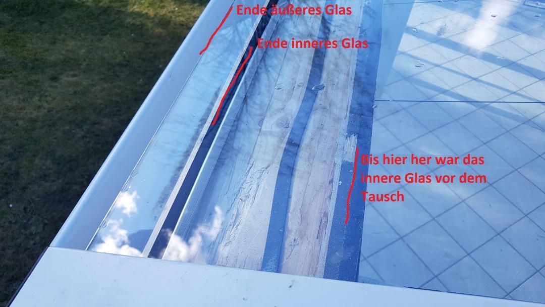

Es geht um einen Wintergarten, der möglicherweise nicht korrekt saniert wurde. Es wurden sämtliche Gläser getauscht. Ursprünglich war beim Deckenglas eine 20cm Stufe. Das innere Isolierglas ging nicht über den Wohnbereich hinaus. Jetzt ist es eine 5 cm Stufe, das innere Glas geht fast bis nach Vorne. Ursprünglich waren dort Querlatten für den Abschluss befestigt, die sind entfernt worden damit das untere Glas bis nach vorne Platz hat. Das Glas liegt dadurch 15 cm auf dem Holzbalken. Das Holz ist nicht gestrichen, und auf einem Foto kann man ein wenig Kondenswasser sehen (ich nehme an durch die entstandene Kältebrücke?) (das neue Glas ist seit 2 Wochen vorhanden). Kann dadurch nicht ein Hitzestau im Sommer entstehen (Glasbruchgefahr?).

Das bringt dir ziemlich genau gar nichts, außer stärkere (dickere) Dichtgummis und ein Loch im Geldbeutel.

Für mich auch der einzige Vorschlag der planerisch etwas bringt. Auf den Bildern sieht es für mich danach aus, als wäre das Kondenswasser nur zwischen den beiden Dichtbändern. Also ein Band (in dem Fall der innere) raus und gut ist. Für mich stellt sich die Frage, ob dann das äußere Dichtband dann zwingend breiter werden muss. Statisch ist das kein zwingend notwendiges Auflager.
