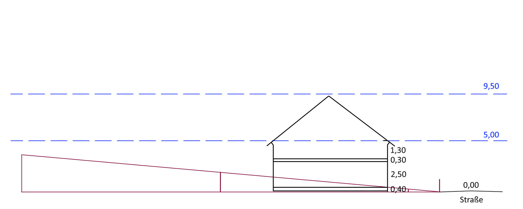

Panik verbreitet auch keiner und dramatisch sind die 5m auch nicht. Aber der Schnitt zeigt, dass die 5m schon einschränken. Für 'ne Terrasse muss 'ne Menge gebuddelt werden.
Ja, das ist dann schon haarig. Aber wenn der Bagger erst mal angefangen hat, sind die Kubik schnell zur Seite geschoben. Oder man entscheidet sich für die Südterrasse - oder vielleicht auch eher nicht.
Wäre das nicht ein Grundstück perfekt für Split-Level?
Wer will das schon?
So einfach zur Seite geschoben ist die Erde auch nicht.
Dort auffüllen, dort abgraben, muß auch immer abgefangen werden.
Der Rest was übrig ist teuer entsorgt.
Wenn man das berücksichtigt ist Splitlevel nicht die schlechteste Lösung

Du hast etwas Hang - sei froh, denn das bietet Dir Möglichkeiten etwas "out of the box" zu denken. Irgendein Niveau festzulegen um da ein Flachland-Haus draufzustellen wird zu keiner guten Architektur führen. Denke lieber mit als gegen die Hanglage und hole Dir vor Ort erfahrene Hilfe dabei (Architekt).
Thema versetzte Dachflächen & Kniestock - gute Idee:
Meine Eltern haben um die Traufhöhenanforderung zur Straße einzuhalten 1970 ein Haus mit versetztem Satteldach ähnlich dem Bildvorschlag von @RomeoZwo . Innen ist es allerdings kein Split-Level. Der Kniestock zum Garten hat über 2m Höhe.
Thema Terrasse:
Die Terrasse zum gemütlich Sitzen, Grillen etc. muss nicht zwangsläufig auf demselben Niveau wie das Erdgeschoss liegen. Gelände etwas modulieren und einen kleinen Weg dorthin kann ausgesprochen schön sein, vielleicht etwas unpraktischer, aber absolut liebens- und lebenswert
Thema Split-Level:
Aus ergonomischer Sicht und in Sachen Flächennutzung kann man über ein paar Stufen hier und da sicherlich streiten - dennoch gibt es hochattraktive Lösungen. Hier würde ich keine Dogmas aufstellen und rechts und links schauen was so geht und sich ein Architekt einfallen lässt.
