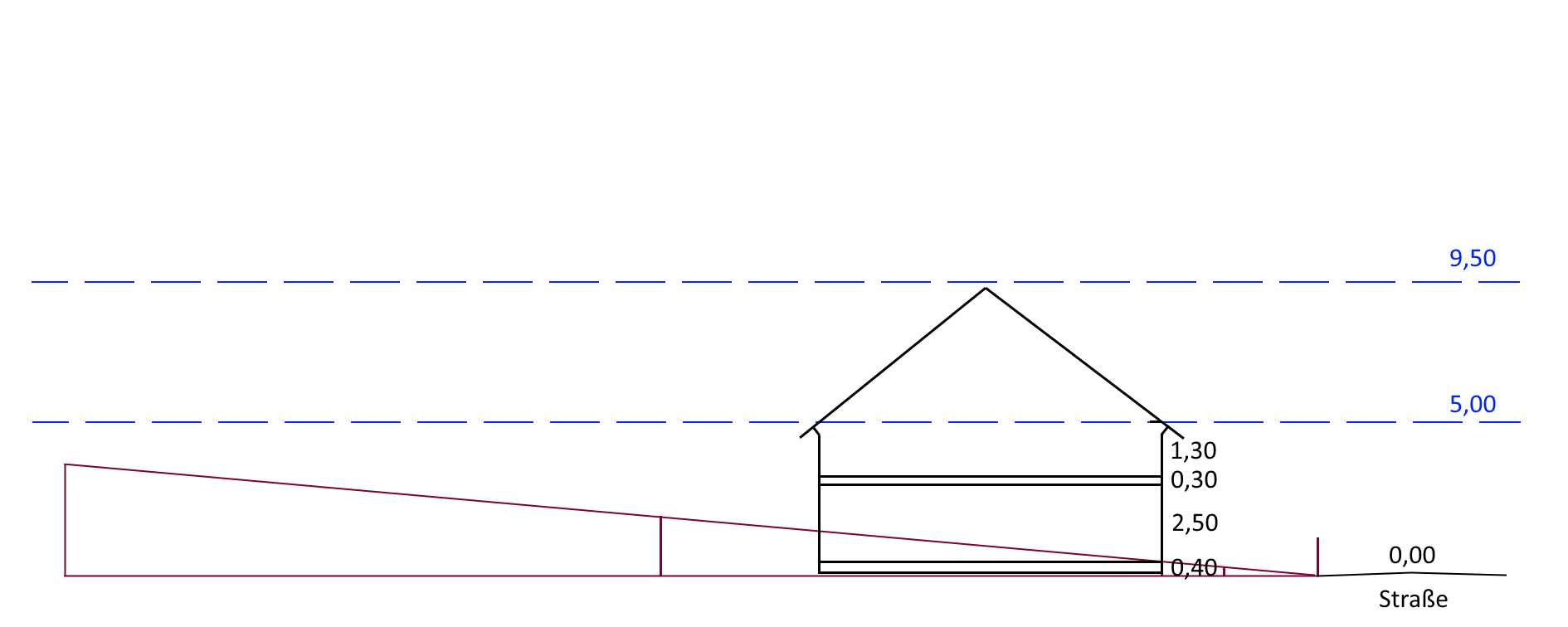

Angenommen, 5m Abstand zur Straße und gleichmäßiger Anstieg wie angegeben, 10m Haustiefe:
Bis 5m verlierst Du 0,375m Höhe, dort schüttest Du 0,35m an, damit die hinteren Räume nicht in der Erde verschwinden. Runden wir auf 0,75m auf. Dann bleibt nach meiner Rechnung:
5m - 0,75 = 4,25m - 2,90m Geschosshöhe (30cm Bodenplatte + 2,60m Deckenhöhe) = 1,35m Kniestock. Das ist sehr guter Standard für 1,5-Geschosser! Da kann man bequem ein Bett unter die Schräge stellen.
Hab ich was übersehen oder warum sind die 5m so dramatisch?
Ja, so in etwa hatten wir uns das jetzt auch überlegt. Danke für die Beispielrechnung !
Das hilft uns beruhigt uns schon sehr.

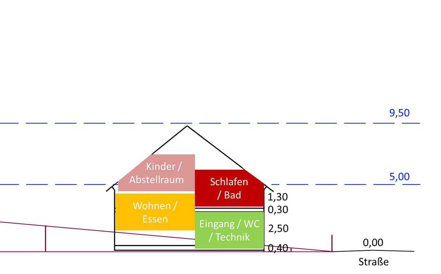

Wäre das nicht ein Grundstück perfekt für Split-Level?
Grundriss eines Hauses: Räume Wohnen/Essen, Schlafen/Bad, Kinder/Abstellraum, Eingang/WC/Technik.
Kinderzimmer dann mit Drempel (-schrank). Schafft Abstellfläche fürs Spielzeug und Kinder "stören" sich an Dachschrägen oft weniger. Über dem Schlafbereich kann ja auch noch ein Dachboden geschaffen werden.
Split-Level schreit aber nach einem guten Architekten und nicht dem Fertighaus-Zeichenknecht.
