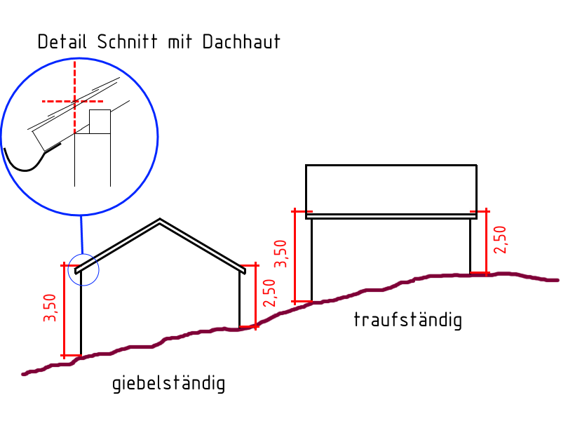

Nochmal zur Traufhöhe. Angenommen wir bauen ein Haus (1 1/2 geschossig) mit einem Kniestock von 1,3 m. Wie hoch dürfte das Haus dann über der Straßenkante stehen? Wie hoch rechnet man ein normales Geschoss? 3 m? Dann dürfte das Haus 0,7 m über Straßenkante beginnen? Ist diese Rechnung korrekt?

Das kommt darauf an, wie Du den Kniestock misst. Höhenbezugspunkt laut Bebauungsplan ist ja der Schnittpunkt der Außenkante Mauerwerk mit der Dachhaut, d.h. inkl. des Dachaufbaus, welchen die Kniestockhöhe im Allgemeinen nicht berücksichtigt.
Könntest du mir das noch etwas genauer erklären? Verstehe die Berechnung der Traufhöhe nicht ganz. Das wäre super nett!

Angenommen, 5m Abstand zur Straße und gleichmäßiger Anstieg wie angegeben, 10m Haustiefe:
Bis 5m verlierst Du 0,375m Höhe, dort schüttest Du 0,35m an, damit die hinteren Räume nicht in der Erde verschwinden. Runden wir auf 0,75m auf. Dann bleibt nach meiner Rechnung:
5m - 0,75 = 4,25m - 2,90m Geschosshöhe (30cm Bodenplatte + 2,60m Deckenhöhe) = 1,35m Kniestock. Das ist sehr guter Standard für 1,5-Geschosser! Da kann man bequem ein Bett unter die Schräge stellen.
Hab ich was übersehen oder warum sind die 5m so dramatisch?
