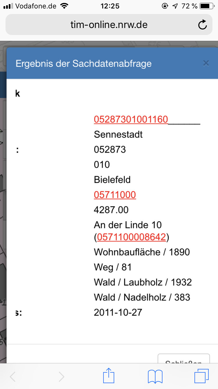

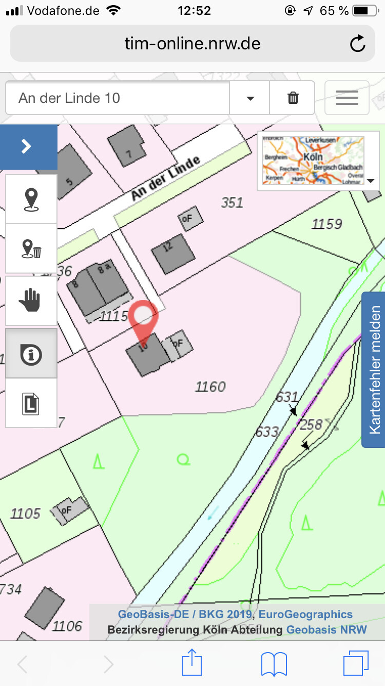

Hinzu kommt, dass ich die Katasterdaten auf Tim-online einsehen kann und das Grundstück dort ganz anders aussieht Dh. Die wohnbaufläche ist größer geworden.
Hier die Daten aus Tim-Online

Könnt ihr mir sagen weshalb ein großes Grundstück ein sehr kleines Baufenster hat
Weil der größte Teil des Grundstücks in Geschützen Landschaftsbereichen liegt.
Die Nutzungsarten im Kataster haben keine planungsrechtliche Bedeutung.
