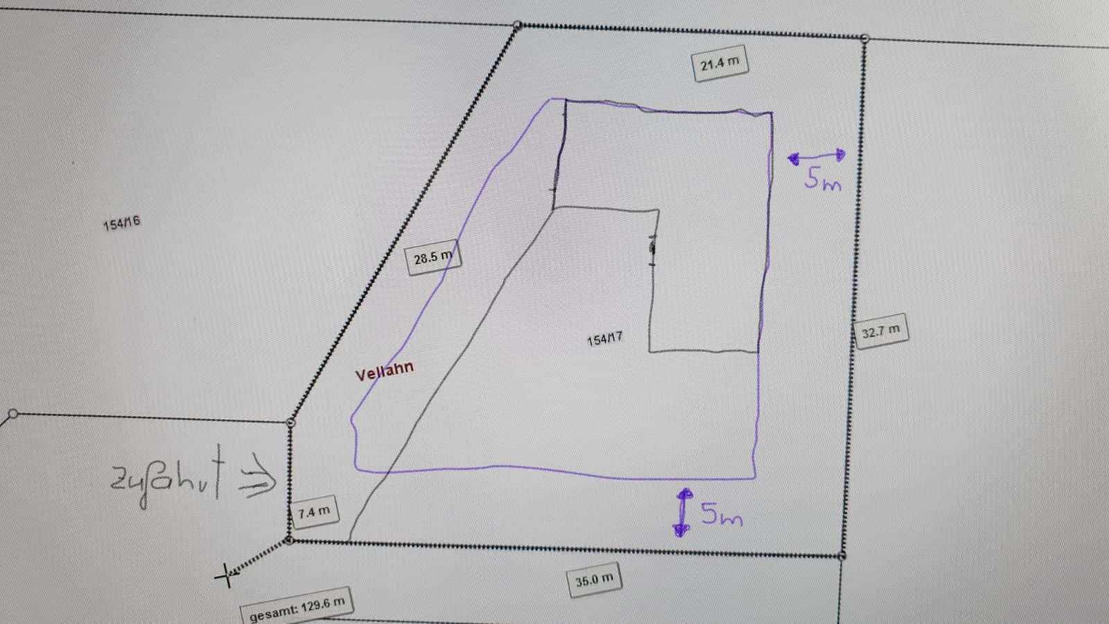

meine Freundin und ich wollen im nächsten Jahr ebenfalls ein Eigenheim errichten und wollen mal eure Meinung zu unserem ersten Entwurf hören. Geplant ist ein Bungalow mit integrierter Doppelgarage... Rest weiter unten bungalow-130qm-in-l-form-inklusive-doppelgarage-335376-4.jpeg

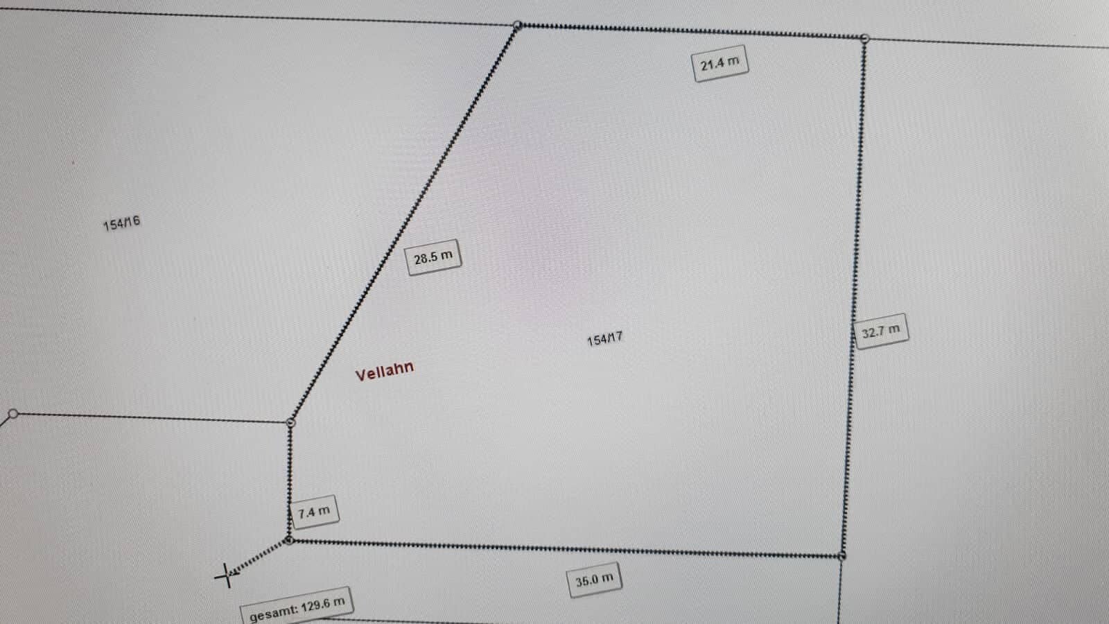

Größe des Grundstücks: 971 qm
Hang: ohne
Fenster, Baulinie und -grenze: 5m Abstand von der Grundstücksgrenze
Randbebauung: letzte Grundstück der Straße
Anzahl Stellplatz: Doppelgarage im Haus
Geschossigkeit: Bungalow
Dachform: Walmdach
Stilrichtung: modern-Klinker
Ausrichtung: Wohnküche Richtung Süden, Eingang Westen
Keller, Geschosse: kein Keller, Bungalow
Anzahl der Personen, Alter: Paar mit momentan einem Kind(32/28/0)
Büro: kleines Büro ausreichend
Schlafgäste pro Jahr: keine
offene Küche: ja; U-Form
Anzahl Essplätze: 6
Kamin: evtl
Terrasse: vor dem Wohnzimmer in Richtung Süden
Garage Doppelgarage im Haus
Von wem stammt die Planung:
ist ein erster Entwurf von mir. noch kein Kontakt zu Bauunternehmen etc.

Zeichne unbedingt die gewünschte Möblierung im Maßstab ein
Warum setzt ihr das Haus so weit hinter? Jeder Zentimeter von der Straße weg kostet Geld
Erschließung, Hofbelag

Erstmal vielen Dank für die schnelle Antwort. Das hat eigentlich den Grund, dass wir vor der Terrasse noch viel Grünfläche und Beete haben möchten. Die Nordseite ist meiner Meinung nach eh verschenkter Raum... "Hinterm" Haus, also nordseite, soll maximal ein Gemüsegarten entstehen.
Und die Terrasse muss wegen der Südseite leider vorne sein.
Sind sonst deiner Meinung nach grobe Planungsfehler beim Grundriss zu erkennen?
Fehlende Garderobe. Wo wollt ihr Jacken, Sporttaschen, Schuhe für 4 Personen unterbringen?
Haustechnik
Hausanschlüsse, Sicherung, Waschmaschine, Wäschetrockner, Lüftung, Wärmepumpe, Photovoltaik Technik evtl irgendwann noch Speicher, Getränkekästen, Schmutzwäsche, Handwaschbecken, Wäscheständer wo soll das hin und dann noch beide Türen aufgehen?
Ankleide zu schmal
Sieht toll aus auf dem Plan Pax ist 60 cm und 40 cm tief + Türe wo wollt ihr noch hin? Anziehen, Türen öffnen
Schlafzimmer sehr schlauchig
Büro wird Rumpelkammer
Zu winzig zur Nutzung und euch fehlt Abstellraum. Schau dir unbedingt den Grundriss von @Nordlys an. Der hat eine Treppe in seinem Bungalow.
Das Dach kann als Abstellraum oder Ausbaureserve genutzt werden
Rest später
Im Bad fehlt Platz für Handtücher, Hygieneartikel für 4 Personen
Versetzt die Kinderzimmertüren, so dass dahinter der Kleiderschrank oder ein Regal paßt. So lassen sie sich besser möblieren.
Wollt ihr den Allraum wirklich so einrichten? Ihr habt eine relativ große ungenutzte Ecke
Mit kleinen Kindern als spielecke gut
Ich bin kein Sonnenanbeter
Und liebe meine Nord-West Terrasse mit großen Spielbereich. Der am Wochenende wieder unter Sonnensegel und Co verschwindet, weil fast den ganzen Tag die Sonne darauf scheint. Im Moment steht die Sonne so hoch, das große Teile nicht durch das Haus verschattet ist.
Kinder sollen eh nicht soviel Sonne bekommen, kleine schon gar nicht.
Ich bevorzuge verschiedene Bereiche im Garten und würde keinen als unnütz bezeichnen.
Osten Morgensonne
Süden im Frühjahr und Herbst sehr schön
Westen Abendsonne
Norden bei Hitze erträglich
Ich würde euer Haus anders Stellen. Mir fehlt die Privatsphäre.
Jeder der kommt vom Briefträger über Freunde bishin zum Klinkenputzer läuft im Westen an eurem Garten vorbei
Im Süden laufen Nachmittags, an Sonn- und Feiertagen die Menschen vom betreuten Wohnen und ihre Besucher vorbei.
Im Osten können Sie evtl aus den oberen Stockwerken hereinschauen.
Was ist im Norden und im Westen?
Wie ist da die Bebauung?
