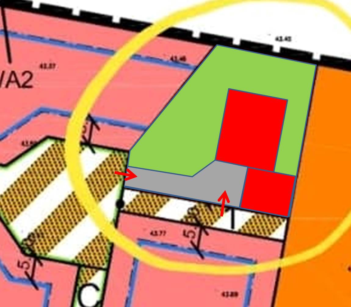

Egal, welchen er meint. Beide sind nicht wirklich prall.
Eigentlich sind beide nur eine Aneinanderreihung von Räumen. Wie in einer Wohnung.
Und solang Du nicht alle Fragen beantwortest, die man Dir stellt, wird der gute Entwurf wohl auch noch eine Weile warten müssen.
Aber helfen lassen oder mal einen Fachmann ranlassen, kommt wohl nicht in Frage?
Was machst Du beruflich, @Bodo1986?
Moin! Welche Frage wolltest du noch beantwortet haben?
Ja zur Angebotseinholung werde ich demnächst mehrere GU treffen. Demnach also vermutlich Fachleute/Planer. Wollte halt erst mal einen ersten Entwurf zur Orientierung haben...
Probiere es mal mit Garage vom Haus losgelöst und den Eingang evtl. vom Westen seitlich. Dann könnte sich der Schlauch auflösen.
Die Kammer namens Büro würde ich wegnehmen
Anordnung Süd-Östlich soweit wie möglich
und kannst Ideen anderer wohl nie gutheißen, sofern es sich um Garagen am Haus handelt?
Da hast Du etwas unaufmerksam gelesen - ich verteufele hausnahe Garagen mitnichten und spreche lediglich aus der Erfahrung der vielen Hauspositionierungs-Threads, die ich hier schon gelesen und begleitet habe (ich bin seit etwa zweieinhalb Jahren hier und habe noch ein weiteres Jahr zurück die meisten Threads von vor meiner Zeit gelesen). Da sieht man oft, daß man Haus und Garage oft besser auf´s Grundstück bekommt, wenn man zum Einparken den Anhänger mal kurz abkoppelt.

Garage soweit wie möglich in den Südosten ergäbe folgendes Bild:
Grundriss-Skizze: grüne L-Fläche über grauer Zone, rote Rechtecke, gelbe Kreis-Markierung.
Option wäre dann den Fußgängereingang vom Weg aus zu machen, um dem Paketboten nicht zu lange Blick auf den Garten zu gewähren.
Bedeutet halt auch eine lange Auffahrt.
In deinem Fall sollte dann noch eine Hecke oder Sichtschutz zwischen Fußweg und Auffahrt. Die Hauptrasenfläche hat eine schöne Westausrichtung.
Wir haben eine Süderschließung und das Bild quasi um 90° gedreht. Am Anfang hab ich mich auch über die lange Auffahrt geärgert, derzeit ist es gar nicht so schlecht, da Töchterchen mit dem Rutschauto auch mal unbeaufsichtigt (z.B. während der Gartenarbeit) fahren kann. Da bei uns neben der Einfahrt aber ein schöner Garten ist, brauchten wir da keinen Sichtschutz und haben jetzt zwischen Rasen und Auffahrt ein Blumenbeet.
