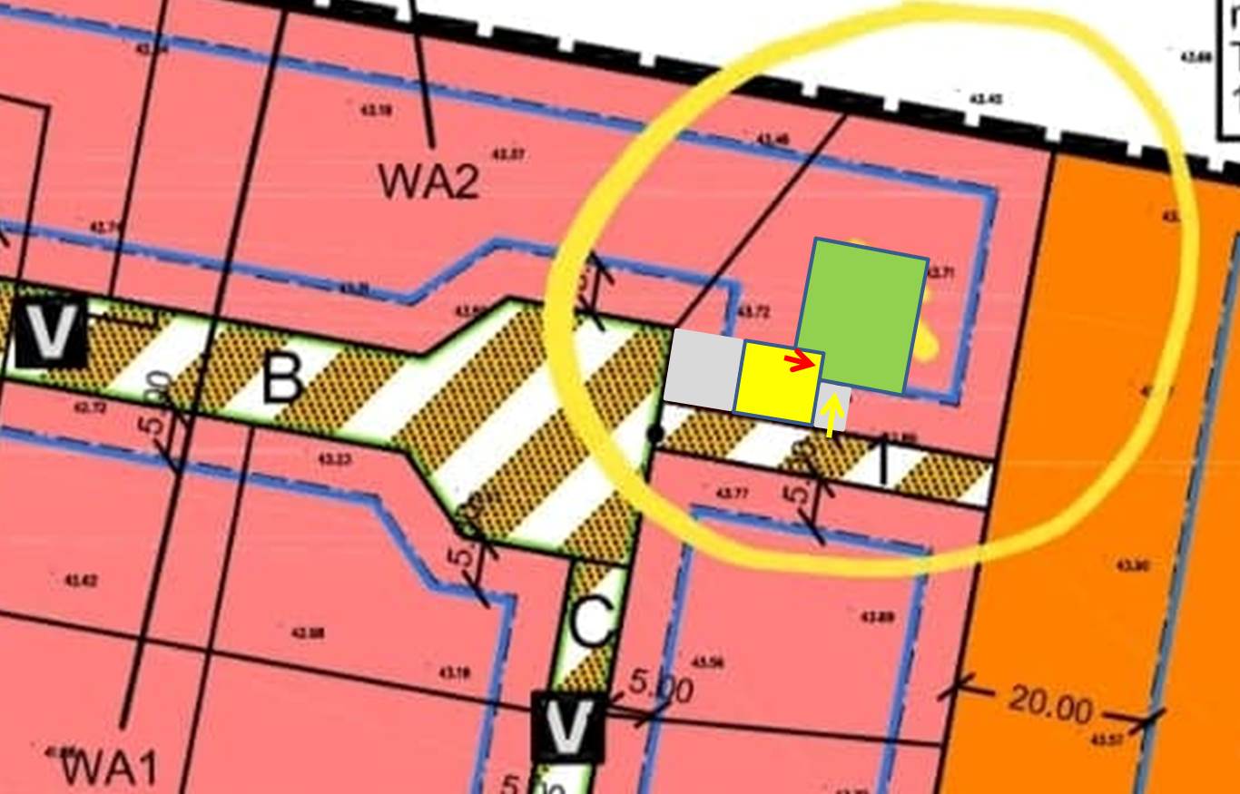

Zeichne unbedingt die gewünschte Möblierung im Maßstab ein
Warum setzt ihr das Haus so weit hinter? Jeder Zentimeter von der Straße weg kostet Geld
Erschließung, Hofbelag
Bodo1986 18.07.2019 21:02
Moin!
Erstmal vielen Dank für die schnelle Antwort. Das hat eigentlich den Grund, dass wir vor der Terrasse noch viel Grünfläche und Beete haben möchten. Die Nordseite ist meiner Meinung nach eh verschenkter Raum... "Hinterm" Haus, also nordseite, soll maximal ein Gemüsegarten entstehen.
Und die Terrasse muss wegen der Südseite leider vorne sein.
Sind sonst deiner Meinung nach grobe Planungsfehler beim Grundriss zu erkennen?

Ich würde euer Haus anders Stellen. Mir fehlt die Privatsphäre.
Jeder der kommt vom Briefträger über Freunde bishin zum Klinkenputzer läuft im Westen an eurem Garten vorbei
Im Süden laufen Nachmittags, an Sonn- und Feiertagen die Menschen vom betreuten Wohnen und ihre Besucher vorbei.
Im Osten können Sie evtl aus den oberen Stockwerken hereinschauen.
Was ist im Norden und im Westen?
Wie ist da die Bebauung?
