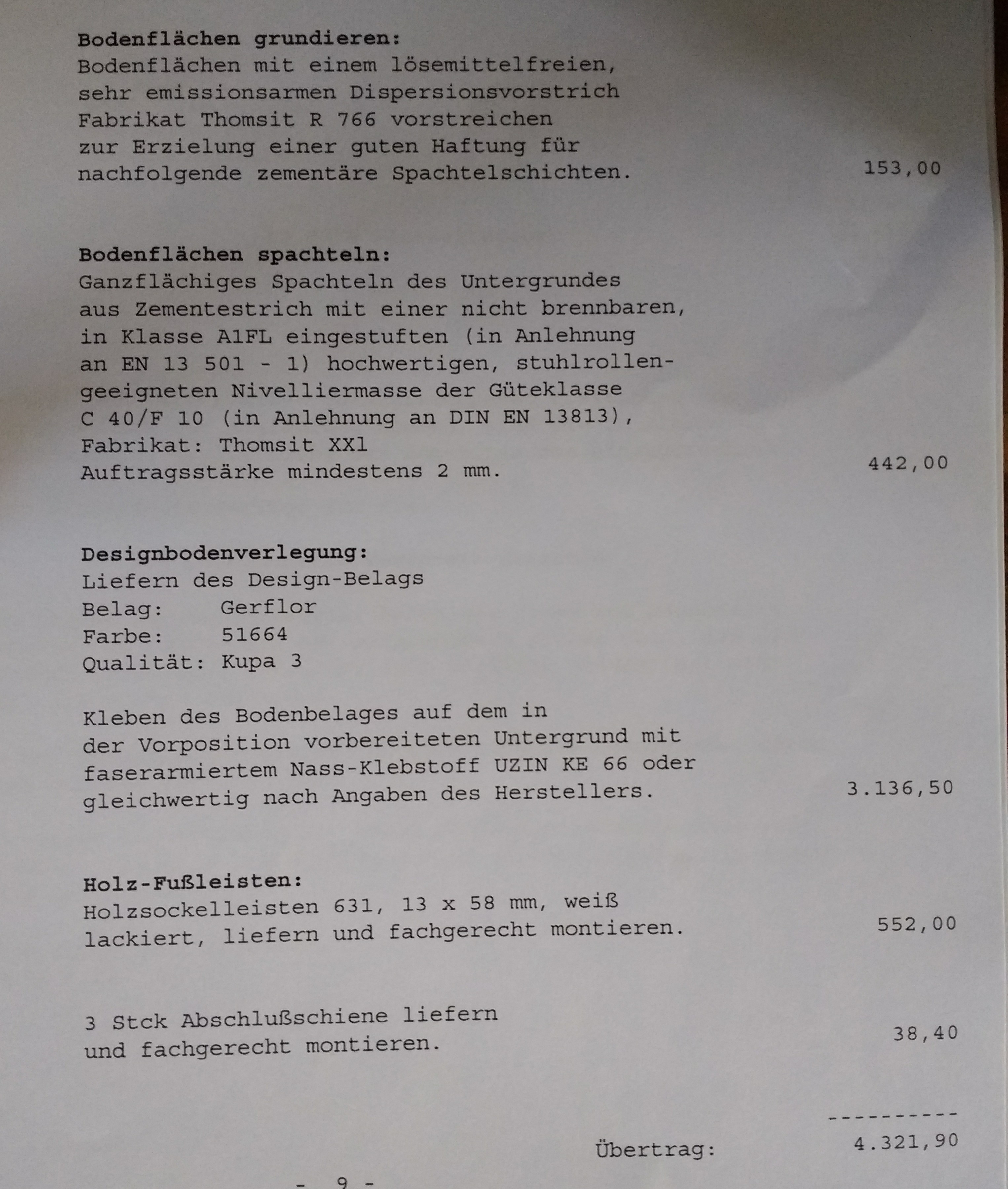

Habe von meinem wahrscheinlich ausführenden Malerbetrieb nun noch das Angebot für die Bodenbeläge bekommen. Ist das preislich im Rahmen, oder fehlt noch ne entscheidende Position? Das ganze ist quasi ein Pauschalpreisangebot nach Raumbuch, deshalb stehen keine Mengen darin...

Zum Angebot: 80m2 Boden verlegt ein Profi an einem Tag. D.h. 700 Euro Arbeitslohn plus Material.
Finde es somit sehr teuer.

wir haben umgerechnet all in 58€/m² bezahlt, bei Dir sinds 60 wenn ichs brutto rechne, also wenn da ALLES drin ist, ok.
(Estrich schleifen, ausgleichen wo nötig, Klebemasse, Belag, Fußbodenleisten etc)
