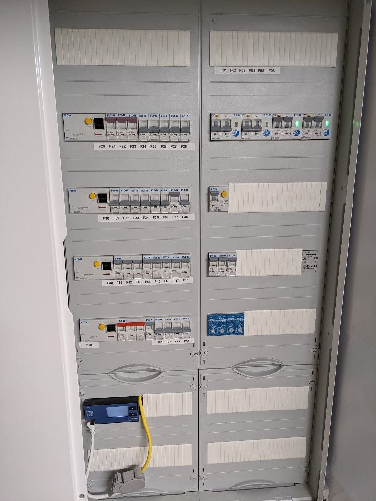

kurz vor Silvester hab ich noch im Sicherungskasten etwas erweitert (vierte FI-Reihe und 4x AFDD+). Im Gegensatz zum Nachbar-Thread (Holzhaus) hab ich die lieber eingesetzt. Für Schlaf- und Kinderzimmer sowie Waschmaschine und Trockner.
Schaltschrank-Verteiler mit vielen Sicherungsautomaten und Kabeln
Kühlschrank und Gefrierschrank haben ihren eigenen FI/LS, damit nicht irgend ein Fehler woanders mir bei Abwesenheit alles abtaut.

Sehr sehr sinnvoll

Welcher Elektriker? :rolleyes:
Online für 80€/Stück gekauft und eingebaut.
PS: Es handelt sich um die Eaton/Moeller-Variante.
