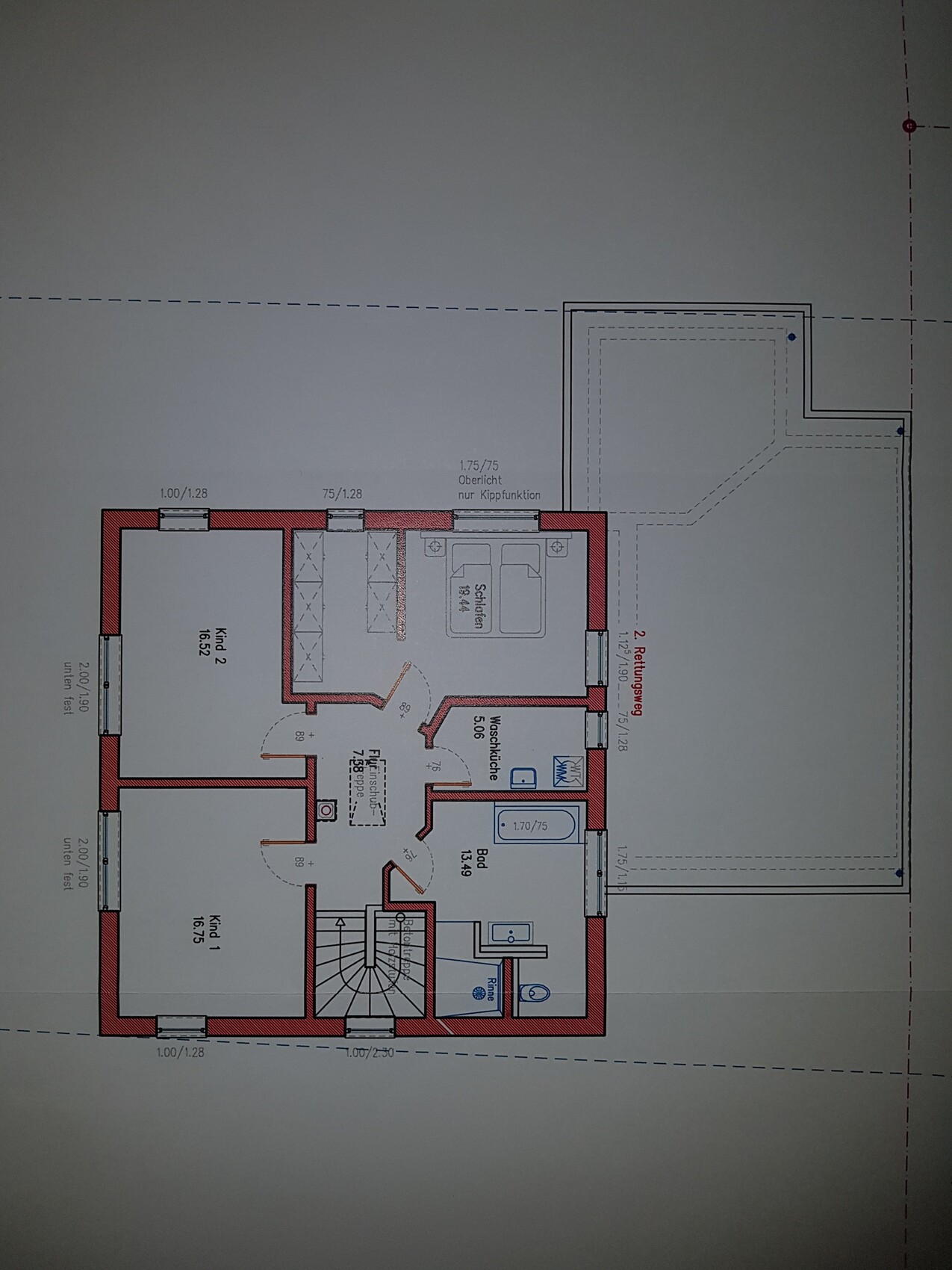

wie findet Ihr unseren Plan?

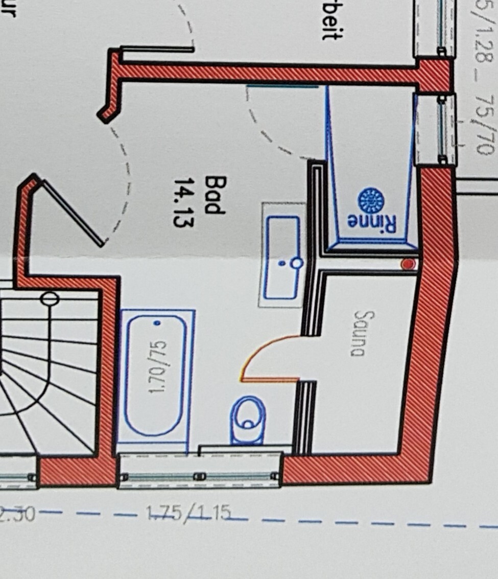

Bad, wollte Sauna unterbekommen, dann ist aber zwischen waschbecken und Wanne nur 66 cm Durchgang (siehe Anhang 3)

Das Haus wurde anhand eines größeren von meiner Schwester gezeichnet, mit dem Planer zusammen. Wurde eben auf 160m² Wohnfläche verkleinert.
wir finanzieren mit L-Bank, deswegen dürfen es nur 160m² Wohnfläche sein. Wir haben versucht alles was wir uns wünschen einzubauen.
Was denkt ihr über die Planung? Was kann man ändern oder besser verteilen?
Im dritten Anhang ist das Bad mit Sauna, jedoch Durchgang schwierig. Habt Ihr evtl. Ideen wie man das Bad so gestalten kann, dass alles reinpasst?

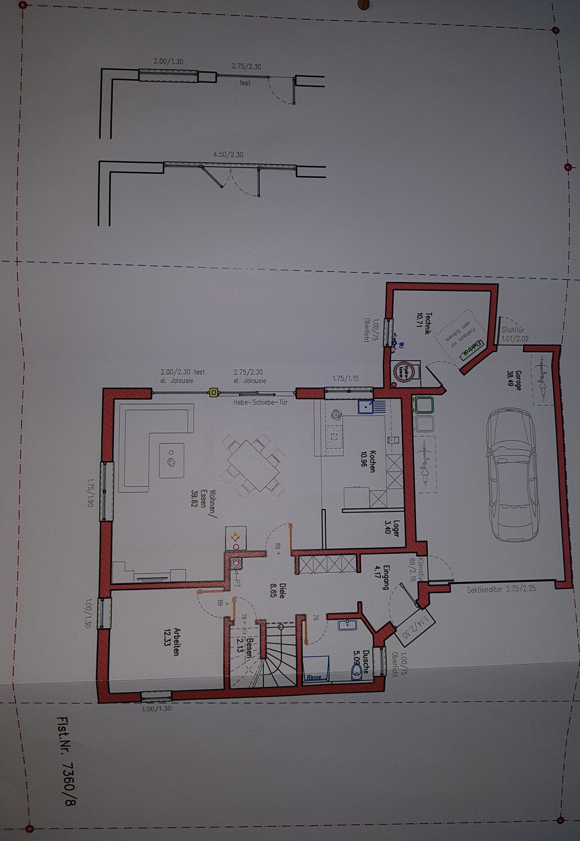

Wir sind uns nicht sicher welche Terrassenfenster wir nehmen, deswegen sind oben die Alternativen.
Die Terrasse zeigt zum Garten und nach Westen.
Vielen Dank im Voraus

Der Plan ist kompakt und sieht für mich grundsätzlich ganz gut und fröhlich bewohnbar aus. Die schmale Saunatüre würde mich nicht stören (und ich bin nicht gerade klein). Ähnliche Lösungen habe ich in Ferienhäusern in NL und DK gerne genutzt.
In der Küche würde mir Arbeitsfläche fehlen. Wie man den Ess-Bereich, der sehr offen steht gemütlich bekommt und es schafft, dass dieser nicht im Weg täglicher Laufwege steht muss sich zeigen. Mit dem Rücken zu den Fenstern sitzen finde ich immer etwas schade. Vorschlag: Stelle das Sofa dahin wo im Moment das TV eingezeichnet steht, den Esstisch näher an Küche und Wand, die Glasschiebetüre und Fenster werden getauscht. TV kann entweder mit schlauer Wandhalterung auf Sitzplätze ausgerichtet werden oder man verwendet einen Beamer und Motorleinwand. man sieht, ich finde TV nicht so wichtig - ist natürlich Neigungssache.
Wenn es ums Sparen geht würde ich an die Garage gehen (wenn Du nicht gerade einen schützenswerten Oldtimer hast). Den Technikraum etwas vergrößern, damit Fahrräder darin Platz finden. Ich hab mal bei BMW nachgefragt - die sagen, dass das Auto auch lange hält, wenn es draußen parkt. . Für den Winter gibt es Standheizungen. Wir lassen jedenfalls alle Autos erst mal draußen stehen und bauen lediglich eine Überdachung für das Womo.

- Wie sollen die weißen Stellwände aussehen?
- Durchgang von Küche zu Lager ist wie groß?
- Technik ist außerhalb der Wärmehülle oder wie ist das geplant?
- Flur unten dunkel wie in der Nacht -
- Knick für die Badtür im OG nimmt dem Flur das Licht und bringt kaum Gewinn für das Bad - weg damit.
- Schlafzimmer-Tür schlägt falsch rum auf
- Bitte mal die Ansichten posten - gibt es da irgend ein Konzept?
- Tür von Garage zu Flur ist Quark - lieber Hauseingangsüberdachung bis vor Garage ziehen.
- Gartenfläche hinter dem Technikraum ist verloren. Bei dieser Grundstücksgröße zählt jeder Meter. Dann lieber Garage vergrößern und auf gleiche Höhe ziehen.
- Schneller Zugang zum Technikraum wird Euch für Lagerfläche fehlen
Kannst Du auch mal den Lageplan einstellen? Wie ist denn die Ausrichtung?
Ich glaube, wenn es die Kantenzuschläge für Maurer nicht mehr gibt, dann werden sie bei diesem Haus wieder neu erfunden.
Schlimm ist, dass die meisten Ecken und schrägen Wänden gar nicht nötig sind. Sie sind kein Gewinn und liegen wahrscheinlich darin begründet, dass ein Laie einen größeren Entwurf verkleinert hat...
.... und anscheinend der Planer es nicht für nötig befunden hat, diese Macken auszumerzen.
Schlafzimmer- und Bad-Türen können auch in geraden Wänden sein. Mein Augenkrebs spielt da eine geringe Rolle, das Problem wird hier die das Mauern sein, Winkel einzuhalten und später die Möblierung.
Auch der „unabhängige“ Technikraum stellt mich vor einem Rätsel, denn schließlich muss er in der thermischen Hülle sein, was aber nicht für eine Garage gilt.
- was meinst du genau?
- der Durchgang wird recht schmal, liegt aber an dem Plan das wie im Anhang zu machen
- ja ist das ein Problem?
- an der Treppe ist ein sehr hohes Fenster geplant
- hinter die Tür soll ein kleiner Schrank, bzw. Handtuchtrockner. Sonst fehlt uns der Platz.
- stimmt, danke
- habe noch keine, sobald die da sind poste ist diese
- muss ich mal überlegen, finde es eigentlich praktisch nicht mit dem Tor die ganze Kälte hereinzulassen.
- wollte ich, darf ich nicht, da die Garage Max. 9m lang sein darf, wenn die zur Nachbarsgrenze steht.
-verstehe nicht was du meinst
