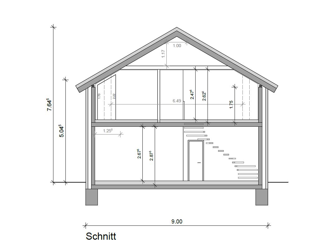

Guten Tag liebe Gemeinde,
ich plane derzeit unser Haus (Baustart ca. Anfang April). Aktuell überlege ich, wie ich am sinnvollsten und wirtschaftlichsten das Dach machen möchte.
Es wird ein Einfamilienhaus, 1,5 geschossig, 148qm, KFW55, 1,75m Kniestock mit 30° geneigtem Satteldach. (Seitenschnitt mal mit angehangen). Haus ist 9x11,5m.
Lieber Zwischensparrendämmung oder ein Kaltdach bei dem "nur" die oberste Geschossdecke gedämmt ist? Im Netz habe ich bereits viel gelesen, jedoch komme ich nicht wirklich zu einem Ergebnis.
Das Dach wird aufgrund der Höhe des Kniestocks keine Fenster und aufgrund der Luft-Wasser-Wärmepumpe auch keinen Schornstein haben (Kamin ist ebenfalls nicht geplant, meine Freundin und ich mögen die Dinger nicht). Das Dach soll vernünftig sein. Nichts aufregendes. Es soll einfach nur funktionieren. Da wir ohne Keller bauen wollen wir den kleinen Boden lediglich für Kartons und ein bisschen Gerümpel nutzen.
Meine Fragen:
Welche Dämmart ist besser umzusetzen?, Wie könnte so ein Aufbau konkret aussehen?
Auf ubakus habe ich mir bereits ein paar Beispiele angesehen und weiß nicht was sinnvoller wäre.
Ich denke mir, das die Zwischensparrendämmung sinnvoller wäre da uns bei dieser Art keine Höhe verloren geht. Der Boden ist nämlich nur sehr klein. Jedoch ist es nicht wirklich sinnvoll einen Raum zu dämmen der nur für Kartons oder deres gleichen da ist...
Wäre über jeden Tipp dankbar.
MFG
Z

Kaltdach war vllt. falsch ausgedrückt.
Ich überlege ob ich "nur" die oberste Geschossdecke dämmen soll oder den Spitzboden in Form von Zwischensparrendämmung auch.
Die Schräge im OG muss ich dämmen, das ist mir klar. Geht nur um den Boden.
D.S._
Mein Tipp:
Den Dachboden mit dämmen. Am besten eine Zwischensparrendämmung kombinieren mit Aufsparrendämmung (z.B. 8cm Holzfaser). Damit umgehst du kritische Übergänge und nimmst dir nicht den sehr knappen Raum im Dachboden weg.

danke für den Tipp
Mein Tipp:
Wie bekommst du genug Licht ins OG?
danke für den Tipp.
Im OG haben wir im Prinzip 4 Räume. Bad, Schlafzimmer, Kind 1, Kind 2, (Abstellraum und Ankleide jetzt mal nicht eingerechnet). Auf den Giebelseiten sind für jeden Raum jeweils ein 1,5x2,25m großes Fensterelement. Zudem bekommt das Bad und die beiden Kinderzimmer ein "Oberlicht" im Kniestock. Maße ca. 1,5x0,7m.
In der Diele bzw. der Galerie werden zwei 1x2m große Fenster übereinander hinkommen. Somit sollte genug Licht im OG Sein. Auf dem Boden brauche ich kein Tageslicht. Da tut es ne Lampe
