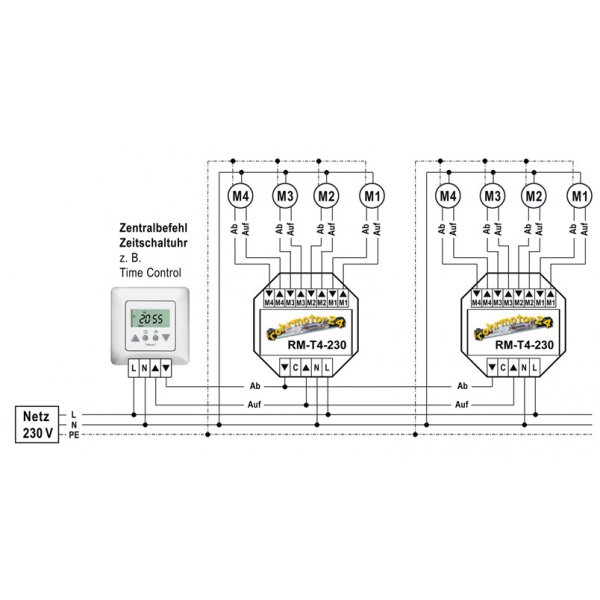

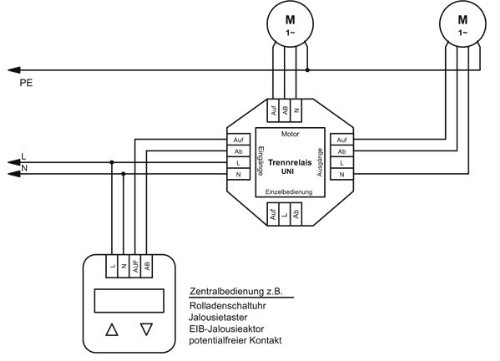

Ja das geht, einfacher ist es natürlich mit Funk. Aber so in etwa sieht die Verkabelung aus:
oder so:
je nachdem was man für Motoren und Schalter verwendet.

Geht auch beides?
Schalter wo ich die einzelnen Rollos separat bedienen kann und dann noch einmal mit einer Zeitschatuhr für alle Rollos auf der Etage? Oder ist im Letzten Bild beides dargestellt?
Ein Trennrelais muss auf jedenfall da rein?

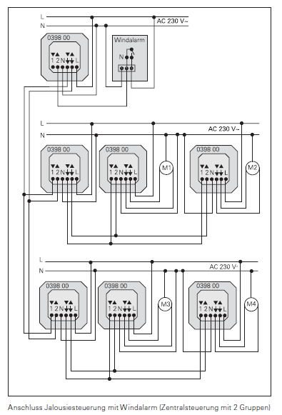

Ja sicher geht beides. Beim ersten Bild ist z.B. eine Einzel- und Zentralsteuerung gezeigt.
Im letzten Bild sind zwei Gruppen dargestellt sprich 2x 4 Fenster.
Jede Gruppe kann dann entweder einzeln oder zusammen gefahren werden.
Also im Prinzip geht jede erdenkliche Konstellation, je mehr Rollos, desto mehr Kabel und Trennrelais.

D.H. Ich brauche 6 Ader welche zu meinem Schalter gehen.
Zum ersten Bild,
ich habe zwei Motoren M1 + M2 daneben sind jeweils die Schalter.
Und ganz links ist meine Zeitschaltuhr welche meine Schalter schalten und diese Schalten dann meinen Motor oder wie ist das auf dem Bild gemeint mit den Klemmen 1 und 2 an den schalter??
Müssen die trennrelais direkt am Schalter verbaut sein.
