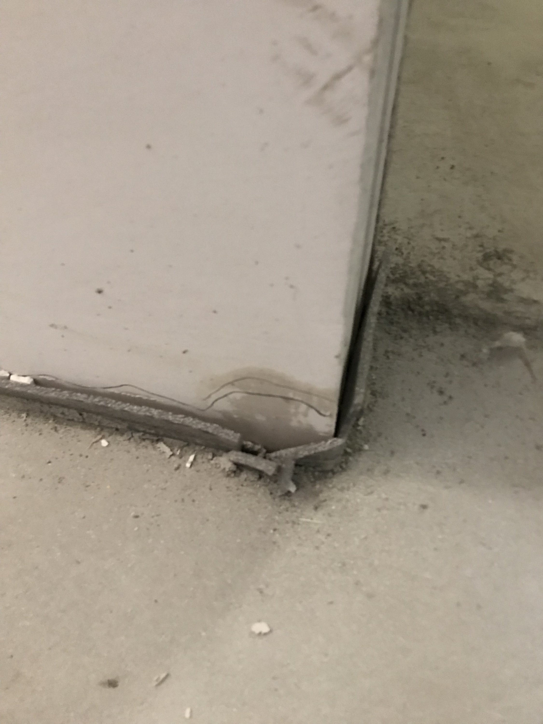

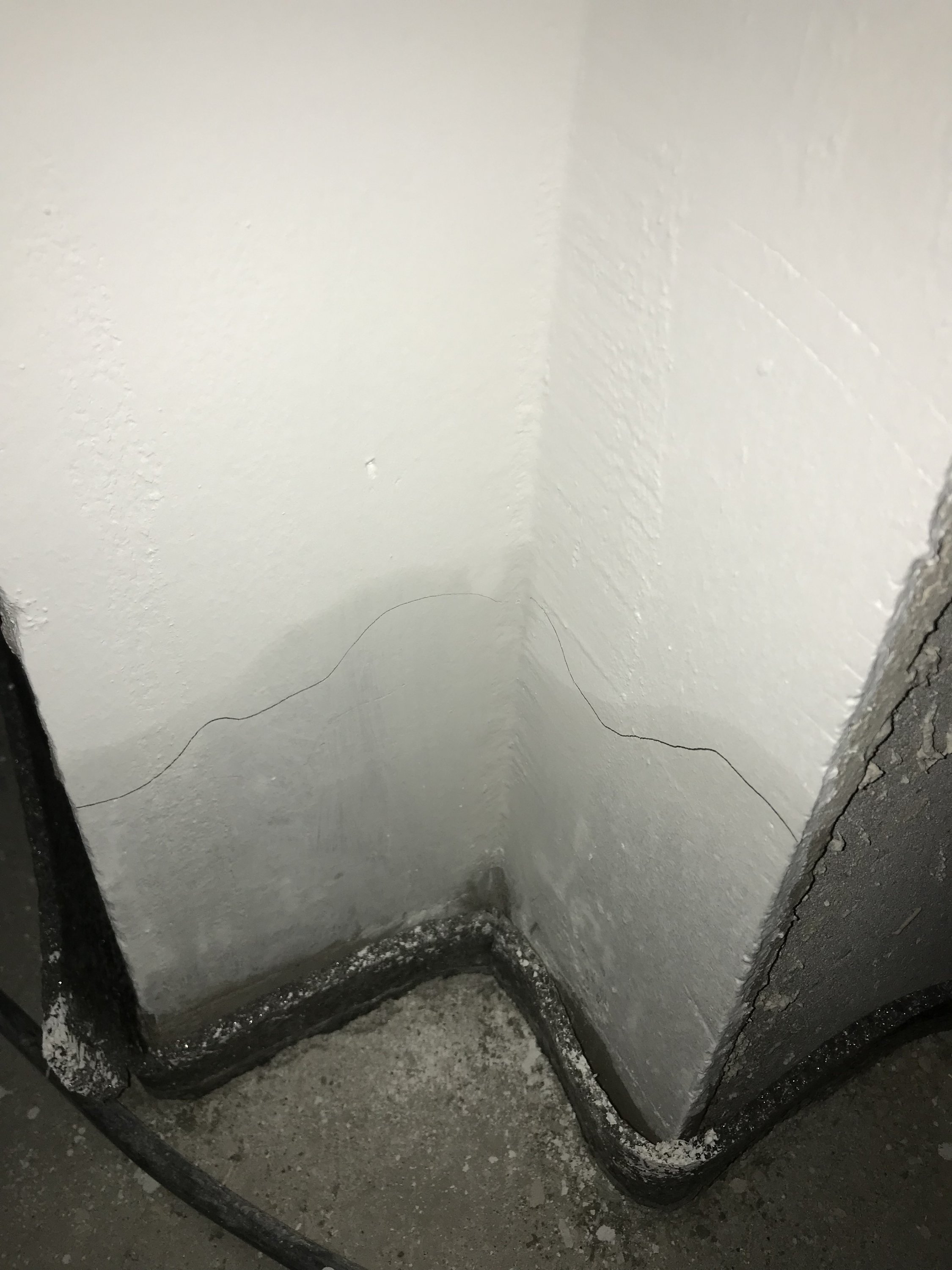

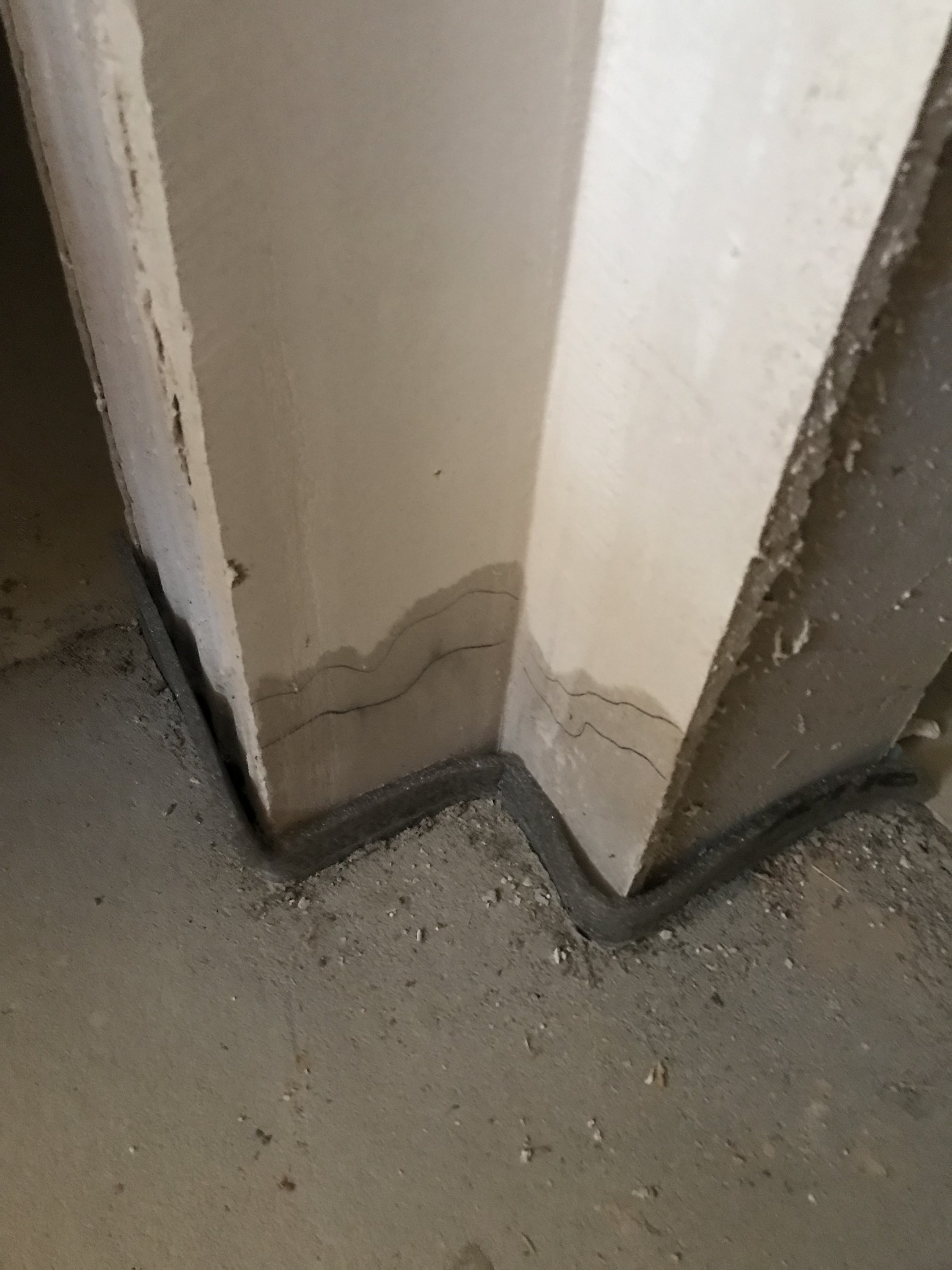

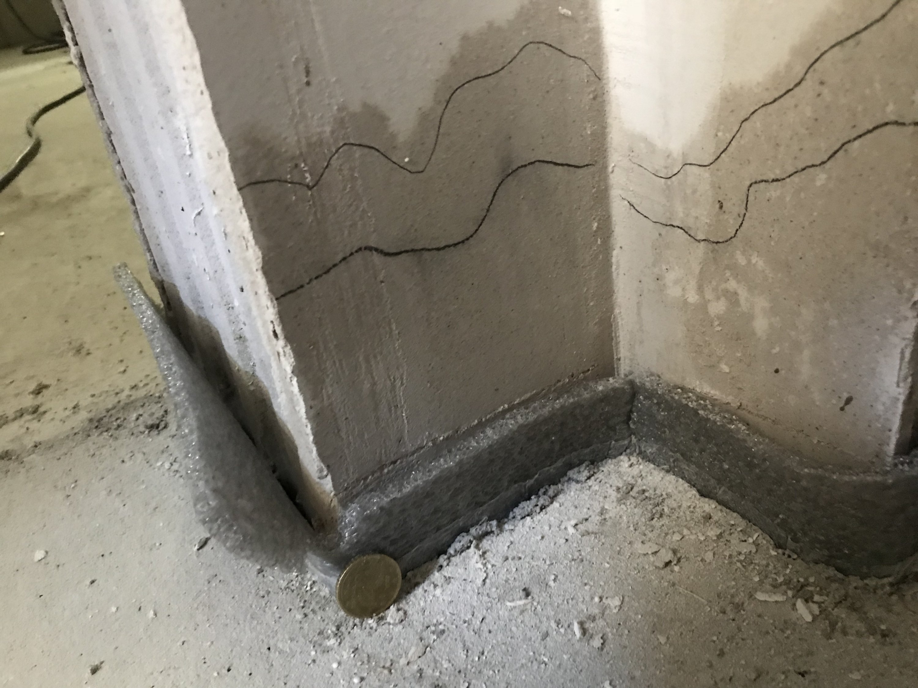

Ich fange mal chronologisch an:
Vorgeschichte: 3 Wochen vor Tag 0 wurde der Estrich „verlegt“. Auch im Keller.

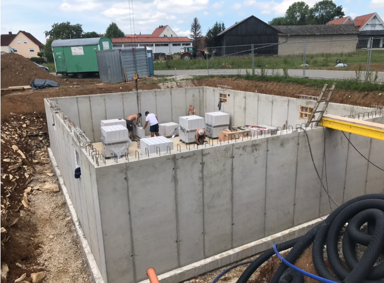

Der Keller ist eine „weiße Wanne“ also, ist die Bodenplatte wasserundurchlässig.
Tag 0: mir fällt auf, dass im Keller Feuchtigkeit den Gips an manchen Ecken hochsteigt.
Die Verputzer hatten zu der Zeit noch Wasser im Keller geholt. Verdacht war somit undichter Schlauch oder ähnliches.
Tag 1: Fußbodenheizung wird mit Wasserbefüllt, heißt somit das dass Wasser nicht von der Fußbodenheizung kommen kann, da sie vorher unbefüllt war. Auch war der Druck konstant
Tag 2: Pegel an den Wänden ist etwas gestiegen.
Tag 5: Fußbodenheizung wird in Betrieb genommen, auch Kellerbereich mit Feuchtigkeit. Hoffnung war jetzt dass die Feuchtigkeit durch die Wärme geringer wird
Tag 8: Feuchtigkeit immer noch vorhanden...
Seit dem Tag 0 hat es auch noch nicht geregnet...
Was meint ihr? Was könnte es sein?
Fehler in der Bauausführung? Oder braucht das Wasser wirklich so lange zum trocknen?

Ja das kann man laut sagen.
Ich hab aber eigentlich die Hoffnung noch nicht aufgegeben dass es noch wegtrocknet. Manche Stellen sind besser geworden, bei anderen konnte ich keine große Veränderung feststellen.
Spätestens beim nächstens Regen habe ich die Gewissheit.
Was könnte schlimmstenfalls sein?
Das Haus wird übrigens schlüsselfertig gebaut vom Bauträger.

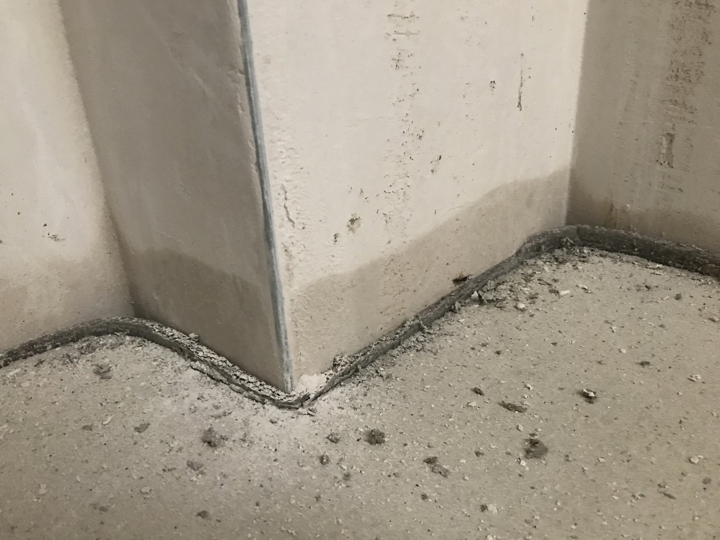

Beim letzten Bild sieht man genau die Stelle. Da war es auch schon feucht. Ach, ist mir damals nicht aufgefallen...
Teichler
Was sagt denn der Bauleiter?
Bzw: Kann es sein, dass die Wände noch trocknen?
Ansonsten: Gutachter - Noch kannst Du handeln ...
