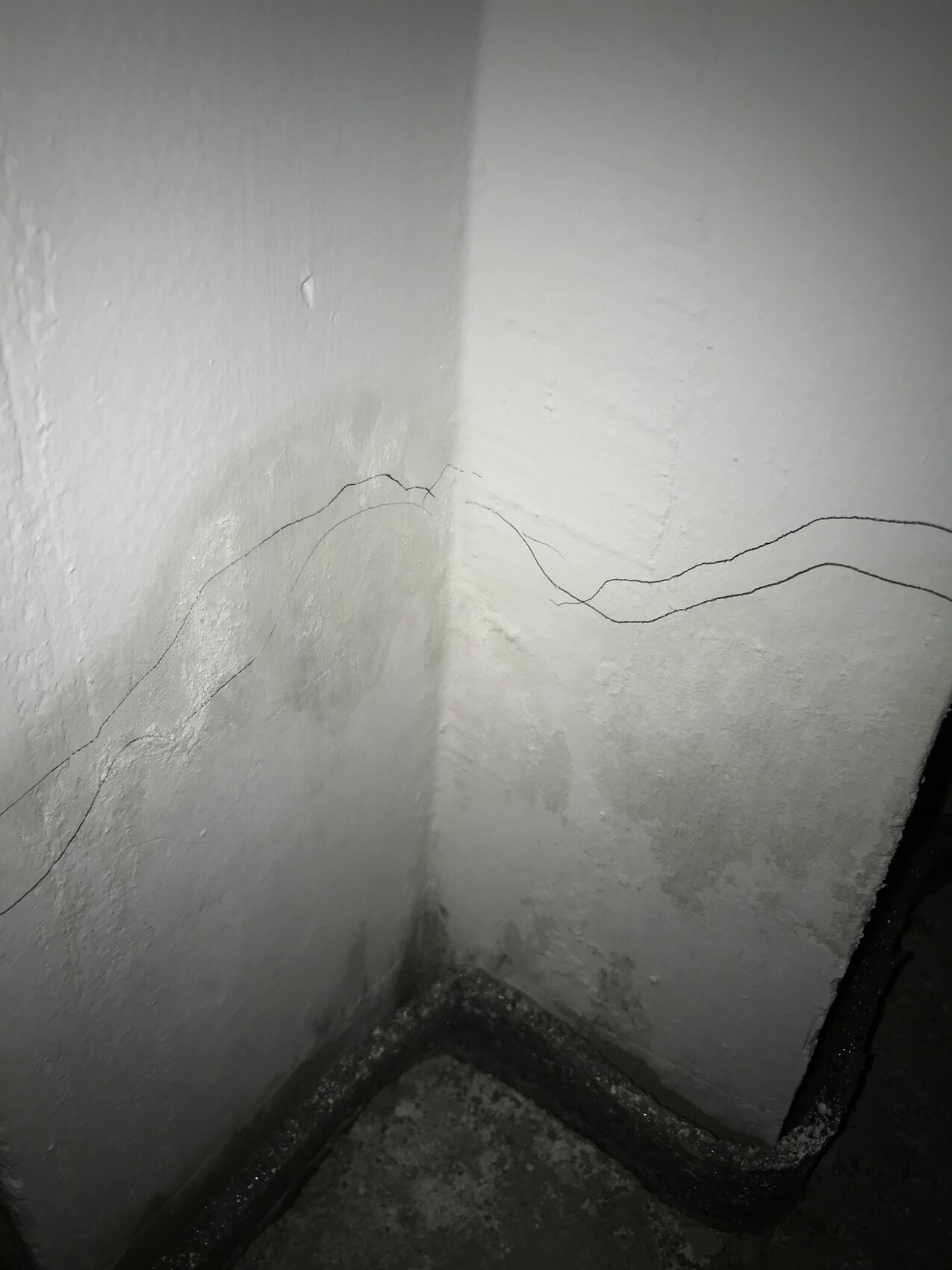

Nein, das würde nicht heißen dass das Wasser durch die Bodenplatte kommt. Das bedeutet lediglich, dass du Wasser in der Estrichdämmschicht hast. Dieses Wasser kann auch dadurch eindringen, dass zum Beispiel mit viel Wasser rumgeschlappert wurde, und so das Wasser über den Estrichtandstreifen in die Estrichdämmschicht gelangt.

Kurzes Update:
Es steht ein (Bau)-)Lüfter mit 70Watt nur vor der entsprechenden Stelle und es ist besser geworden.
Aber irgendwie auch klar, dass es kurzfristig besser wird wenn direkt ein Gebläse draufgeht. Wir warten weiter ab und hoffen das beste..

Je länger die Feuchtigkeit in der Estrichdämmschicht bleibt, umso höher die Wahrscheinlichkeit, dass es zum Schimmelbefall kommt.

Es läuft ja auch die Fußbodenheizung und ich werde auch in Zukunft nicht beim Heizen im Keller sparen.
Oder was würdest du empfehlen? Einen handelsüblichen Bautrockner?
