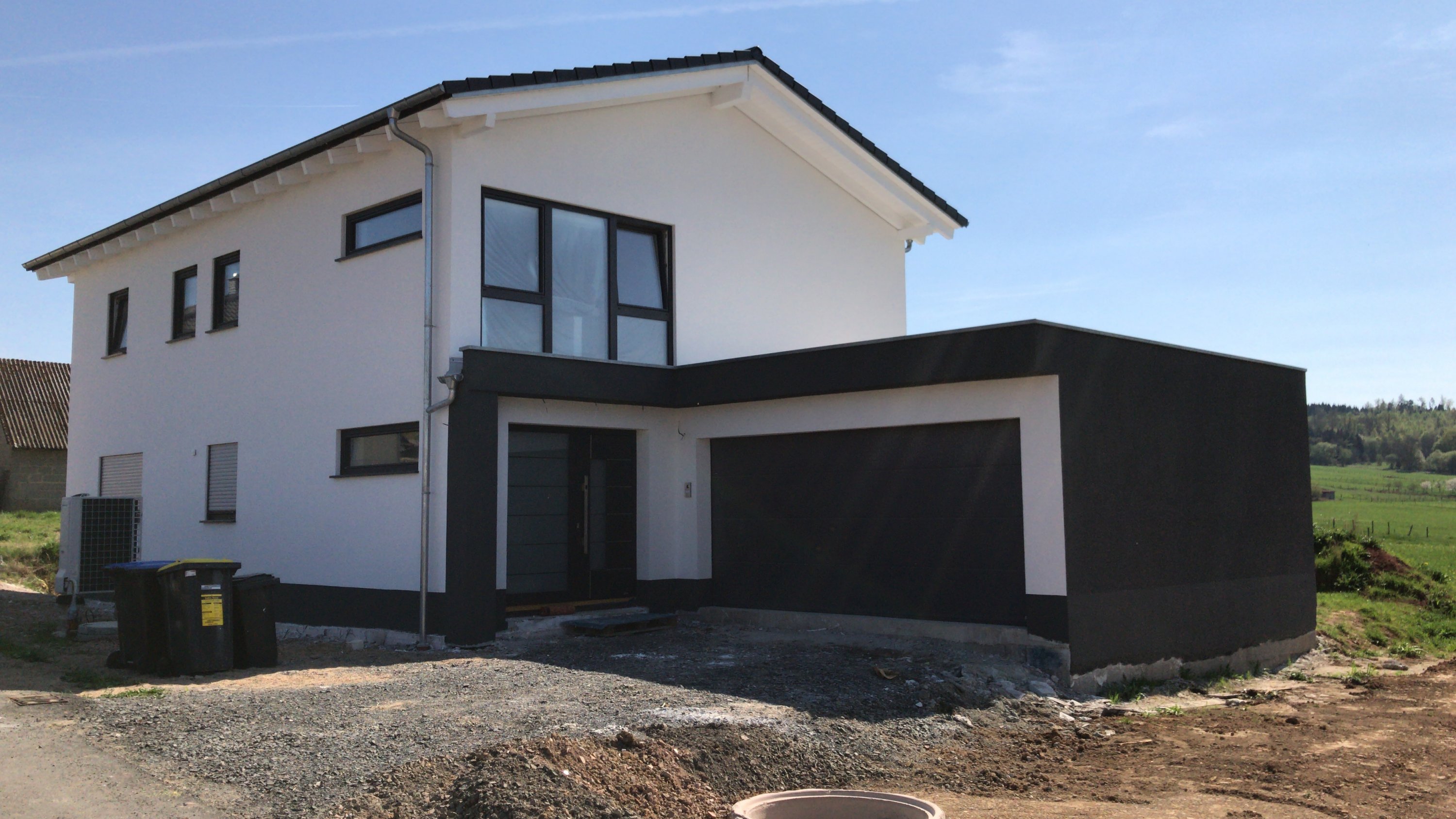

Wir haben die Einfahrt zum Grundstück auf der rechten Grundstücksseite. (Garage Grenzbebauung) auf Straßenhöhe. Die Straße fällt leicht ab, sodass unser rechter Nachbar tiefer sitzt. Die Einfahrt bis zur Garage sind 7m. Vorne von der Straße her beträgt der Höhenunterschied (Oberkannte geplantes Pflaster bis Rasenoberkannte Nachbar) 30cm. Bei der Garage nach 7m ist es ziemlich genau 1m.
Nun wollen wir das Ganze mit L-Steinen abfangen. Muss ich dann den höchsten Stein (also bei Garage) annehmen und den bis vorne durchziehen? Oder setzt man die L-Steine auch nebeneinander in unterschiedliche Tiefen?
Ich hoffe Ihr versteht, was ich meine.
Anbei ein Bild.
Freue mich auf fachkräftige Aussagen.
LG Flo

zur Sache: Ich würde die Fläche von der Garage zur Straße im Gefälle abziehen und dann die L-Steine alle in gleicher Höhe wählen.

Hallo
Treppenförmig.
Es ist sowohl preislich wie auch bei der Schwierigkeit ein großer Unterschied, ob du 50er oder 150er L-Steine verbaust.

Zum Thema: kann man sowohl als auch machen, oder unterschiedlich hohe L-Elemente nehmen.

Höhenunterschiede von 30cm bei gleichen L-Steinen können auch durch das Fundament ausgeglichen werden. Treppenförmig ist ne schöne Lösung, schiefe L-Steine nicht
