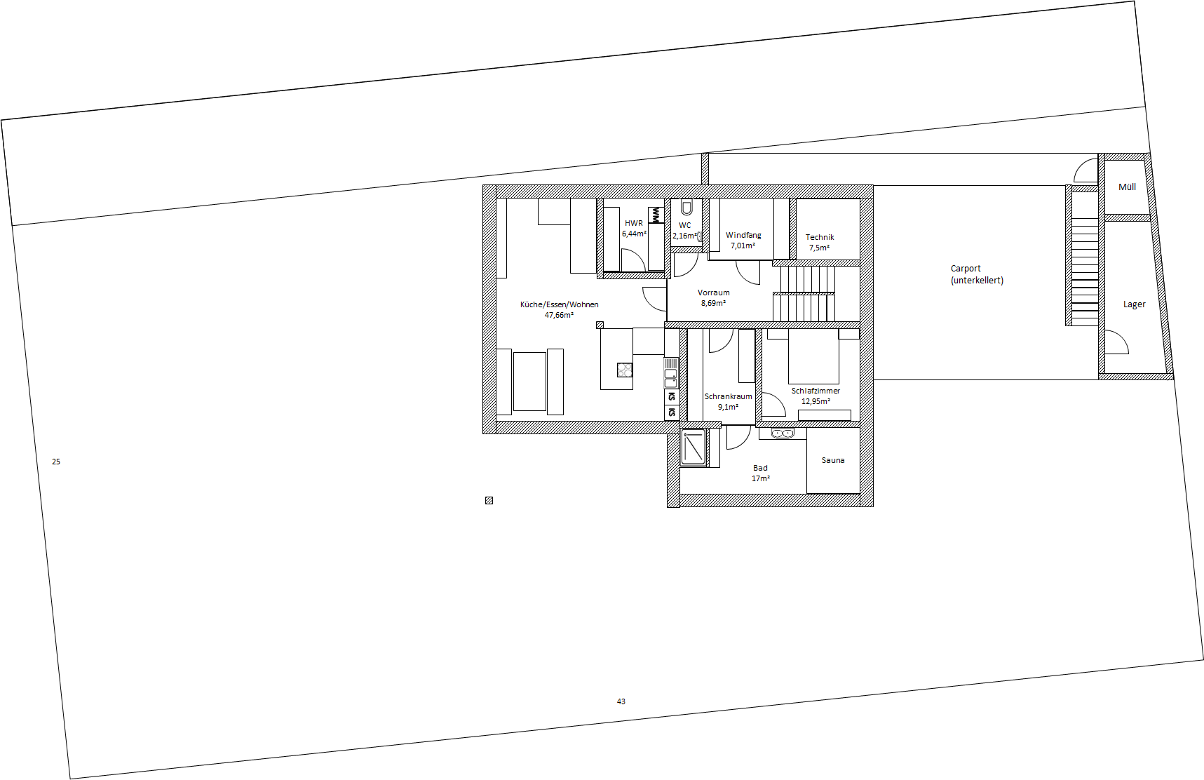

wir würden euch gerne unseren Grundriss vorstellen. Dieser basiert auf unseren Ideen und Vorstellungen und ist mal eine erster selbsterstellter Entwurf dazu. Wir planen auf einem nahezu ebenen Grundstück ohne Keller unter dem Haus.
Was uns wichtig ist, ist die einfache Erreichbarkeit der fixüberdachten Terrasse, ein Elternbereich, den wir auch im Alter benutzen können und die Möglichkeit, das OG auch recht einfach vom EG abzutrennen.
Wir freuen uns auf eure Meinungen!

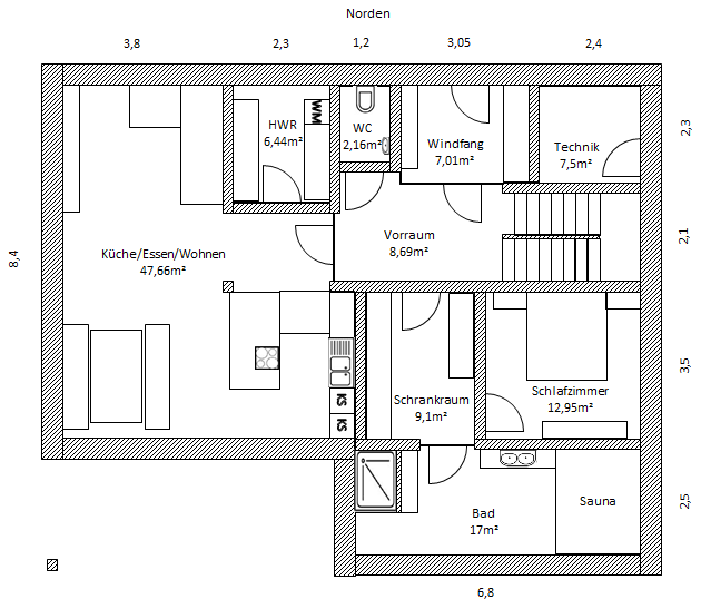

Grundriss eines Hauses: Küche/Essen/Wohnen, Windfang, Vorraum, WC, HWR, Technik, Bad, Sauna

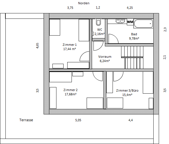

Grundriss einer Wohnung: 3 Zimmer/Büro (17,44; 17,68; 15,4 m²), Vorraum, WC, Bad, Terrasse
Grundriss eines Hauses mit Küche/Essen/Wohnen, Schlafzimmer, Bad, Sauna, Vorraum, Carport und Lager.
Warum wollt ihr das Carport unterkellern?
Was versteht ihr unter im alter nutzbar?

Was mir nicht gefällt auf die schnelle
Allraum zu klein
Mini WC
Verschachtelter Elternbereich
Zu kleiner Haustechnikraum
Grantlhaua
Ich würde den Hauswirtschaftsraum niemals von der Küche aus betretbar machen. Hier soll er zwar mit als Speisekammer dienen aber dafür ist er fast zu klein und ich will meine dreckige Wäsche ja nicht immer durch meinen "schönen" Wohnraum tragen müssen.
Die Badewanne im OG finde ich fehlplatziert. Wenn dann gehört sie ja ins Elternbad und da hat sie keinen Platz.

Und zum Pinkeln gehen die Eltern durch den Schmutzbereich...oder kriegt das Elternbad doch auch noch eine eigene Schüssel?
Was ist der Block zwischen beiden Küchenzeilen? Wenn der Hauswirtschaftsraum die Speis sein soll, dann darf man da immer um den ganzen Küchenblock herum rennen. Dann lieber zwei separate Küchenzeilen planen, dann würde das Sinn machen.
Gebe Grantlhaua recht: Waschmaschine würde ich in den TK-Raum nehmen, dafür ist der aber definitiv zu klein.
Wohnbereich wäre mir so zu klein und gedrängt - wollt ihr wirklich zwei Bänke am Esstisch? So wie eine Biertischgarnitur? Finde ich persönlich unpraktisch. Aber wenn ihr das so wollt...
Wieso das WC im OG extra? Würde ich zum Bad dazu nehmen, dann ist das auch nicht so eine Winzkammer.
Den Carport unterkellert, das Haus nicht? Was ist da der Sinn dahinter???

Der Plan ist auf der einen Seite, das OG für die Kinder zu verwenden bzw. auf der anderen Seite so zu adaptieren, dass man es tatsächlich vermieten könnte / für Hauspflege zu verwenden ist.
Waschmaschine/Trockner sollen in den Hauswirtschaftsraum, Technik sollte die Technik beinhalten, wobei wir hier auch den Raum unter der Stiege nützen würden. Was meinst du dazu? Das Thema, die Schmutzwäsche nicht durch den Wohnraum zu tragen, sehe ich nicht wirklich, muss ich sagen. Das haben wir jetzt auch so, und der Raum hinter der Küche ist schon sehr gut nutzbar
Der Allraum ist uns auch noch zu klein, vor allem der Bereich um die Couch. Die Bänke sind zur Zeit nur so eingezeichnet, um ein Gefühl für den Platzbedarf zu bekommen. Ich denke, ganz generell, sollte der Raum doch um ein paar m² größer werden
Zu den WC: findet ihr ein WC mit 1,2 x 1,8 m wirklich zu klein? Wie groß sollte es eurer Meinung nach sein?
Zur Unterkellerung: wir hätten hier ca. 110 m² Keller, da sind wir der Meinung, dass wir das nicht brauchen und auch nicht wollen. Das Carport hat ca. 50 m² in denen man doch einige Dinge lagern kann. Das ist der Grund der Überlegung.

Wahhhhhhh! Mein Haßargument. Da könnt ich schreien!!! Ihr baut euer Haus, plant das Optimum und nicht "das geht schon, das haben wir jetzt auch so". Abstriche muß man immer machen, aber schon mal einen Kompromiss planen ist einfach doof.
JA!
Und um in den Keller zu kommen müßt ihr immer raus? Ist doch blöd! Dann lieber über eine Teilunterkellerung nachdenken. Aber wenn es einen Keller gibt, dann sinnvollerweise unterm Haus. Und laßt euch ein Angebot für Teilunterkellert und Vollkeller geben. Es wird nicht viel Unterschied sein. Die (anfangs?) ungenutzten Kellerräume kann man ja auch erst mal im Rohbau lassen und nur bei Bedarf irgendwann mal ausbauen.
Falls ihr das OG tatsächlich vermieten solltet, sollen die Mieter dann immer durch euren Flur laufen um in die Whg zu kommen?

Jetzt seh ich da 180qm und eigentlich keinen schönen Wohnbereich, viel zu enge WCs, keinen richtig guten Platz für Waschmaschine/Trockner und insgesamt (ohne Keller) zu wenig Stauraum, keine schönen Bäder.
Dafür wäre mir mein Geld zu schade. Da gibt es Standardentwürfe die besser und funktionaler sind.
Dürft ihr wirklich so nah an die Grundstücksgrenze (planoben) hinbauen?
