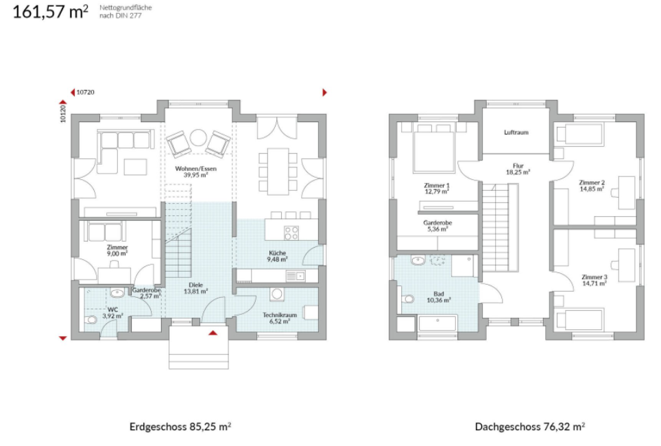

Danke schonmal für die Antworten. Den Fragebogen werd ich natürlich noch nachreichen :)
Beim Stöbern ist mir dieser hier positiv aufgefallen (Alpha 162.1 von Danwood)
Glaubt ihr ein Technikraum in der Größe genügt? Das Arbeitszimmer ist natürlich auch vergleichsweise kompakt.
Hab ihr generell Anmerkungen zu dem Grundriss?

Ich finde den Technikraum für Technik und Hauswirtschaftsraum zu klein. Dafür ist oben, dank der geraden Treppe, sehr viel Luftraum
Das hängt davon ab was drin steht. Zentrale Lüftung braucht Platz. Wechselrichter für Photovoltaik und Batterie auch. Dazu noch die Dinge die auf jeden Fall drin sind: Elektrokasten, Heizung, Hauseinführung, Wasserverteilung. Willst du noch Waschmaschine und Trockner unterbringen, dann ist das vollgestopft
9qm für ein Arbeitszimmer reichen eigentlich locker aus. Du hockst da ja eh alleine mit einem Rechner drin
Normalerweise kann man über Kataloggrundrisse grundsätzlich sagen, daß sie funktionieren, sofern man sie unverändert übernimmt. Speziell Technikräume betreffend gilt dies dann entsprechend vorbehaltlich der ebenfalls nicht veränderten Heizungstechnik. Und bei eben dieser gibt es ja erhebliche Unterschiede: wo bei der einen Heiztechnik die Stellfläche für den "Kessel" paßt, kann sie bei einer anderen mit der Sperrfläche für den mit der Sicherung fliegenden Elektriker kollidieren. Auch im Plan scheinbar "freie" Flächen können einen solchen Zweck haben, und dann entsprechend nicht als Stellplätze für Geräte dienen.

Eventuell hat ja jemand von euch mit ähnlichen
Wir haben das von dir aufgezählte auf ca. 151qm.
Das Arbeitszimmer ist klein (7,5qm) weil ich im Homeoffice quasi nur telefonisch und per E-Mail erreichbar bin und keine Ordner oder sonstigen Arbeitskram dabei habe.
Unser Wohn/Ess und halboffener Kochbereich hat insgesamt 50qm.
wir haben keine Dusche im EG (die wollten wir aber auch nicht), lediglich ein Gäste-WC (2,5qm)
Unser Technikraum im EG hat 5qm.
Da ist an Technik drin (keine Photovoltaik, aber Kontrollierte-Wohnraumlüftung, Heizung, Mehrsparte, E-Kasten). Waschmaschine und Trockner haben wir im OG in dem Hauswirtschaftsraum mit ca. 6,5qm untergebracht.
