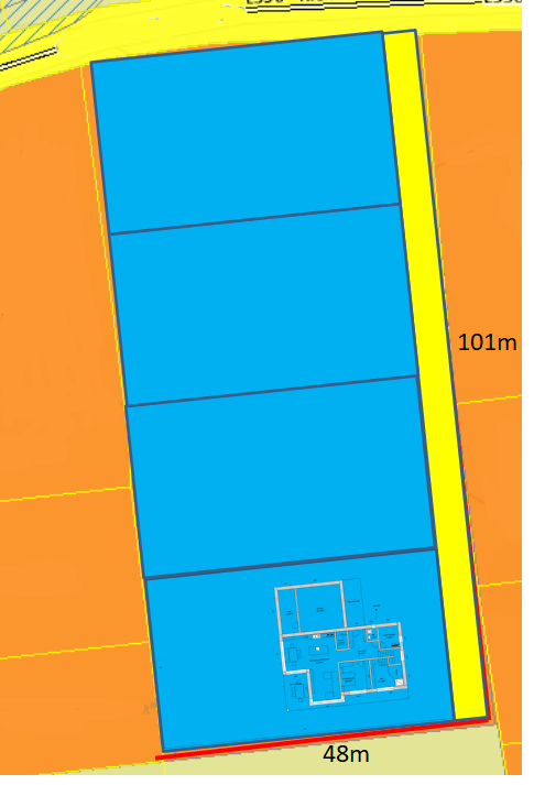

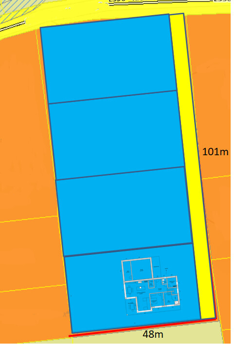

Das werden wir uns noch überlegen. Du meinst dann auch Eingang im Osten?
Eingang Norden oder Osten - für mich wäre nur wichtig, dass die Garage nicht meine Wohnräume verdunkelt, sondern sich gefälligst beim Hauswirtschaftsraum irgendwo wegduckt.
Zur Zeit würde es so ausschauen wie im Anhang. Wobei Grundstücke im Norden und Süden unbebaut bleiben sollen
Was für ein Luxus! Gehört Euch das Nordgrundstück?
Eingang Norden: da müsste ich dann aber durch die Garage
Eingang Osten: das schauen wir uns an, ist sicher auch eine Möglichkeit
Ja Grundstücke im Norden und Süden, im Süden aber nicht Bauland - Schon ein Luxusproblem. Nach Süden leicht abfallend Richtung Bach/Wald
