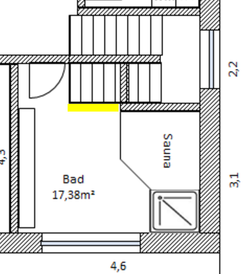

Nein, auch die Seite der Treppe (die zweite Hälfte) braucht eine Abgrenzung zum Bad, ansonsten hast Du ein dreieckiges Guckloch im Bad.
gemeint ist (gelb dargestellt)
allerdings braucht dieses Wandstück nicht "bodentief" zu sein, sondern kann der Treppenstufung folgen - ggf. mit Trockenbau "geglättet".
gemeint ist (gelb dargestellt) Anhang anzeigen 23790
Achso, dann ist alles klar, nur für die Darstellung im Grundriss war mir das nicht wichtig.
Völlig egal, mit welcher Ausführung: es wird dort eine Wand hinkommen müssen, und dann sieht das Bad nämlich anders aus als jetzt eingezeichnet.
Für mich übrigens keine weitere Diskussionsvorlage, weil das, einfach gesagt, zur Zeit eine stümperhafte Treppenplanung ist, die geändert gehört.
Ich schließe mich an, daß so ein wie ein Hauswirtschaftsraum unter die Treppe geschobenes Bad nicht der wahre Jakob ist, aber um so mehr ein Anstoß, bei der Gelegenheit auch gleich über eine geschicktere und elegantere Gesamtlösung nachzudenken. Der aktuelle Entwurf ist als Zwischenstufe eine erkennbare Evolution, aber den Zieleinlauf sehe ich noch nicht.

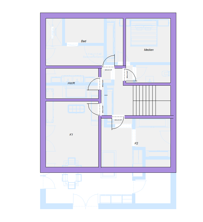

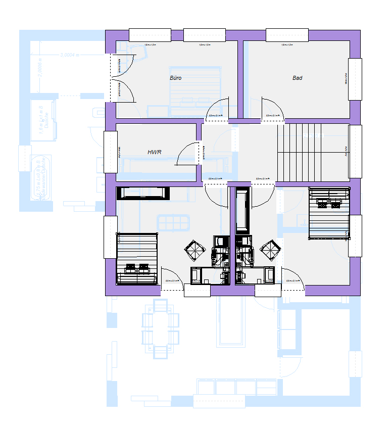

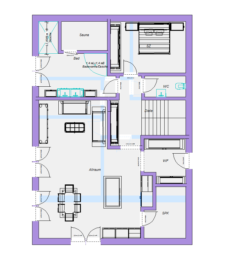

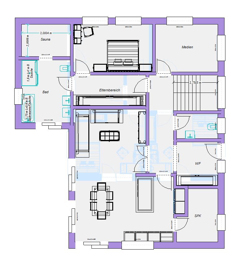

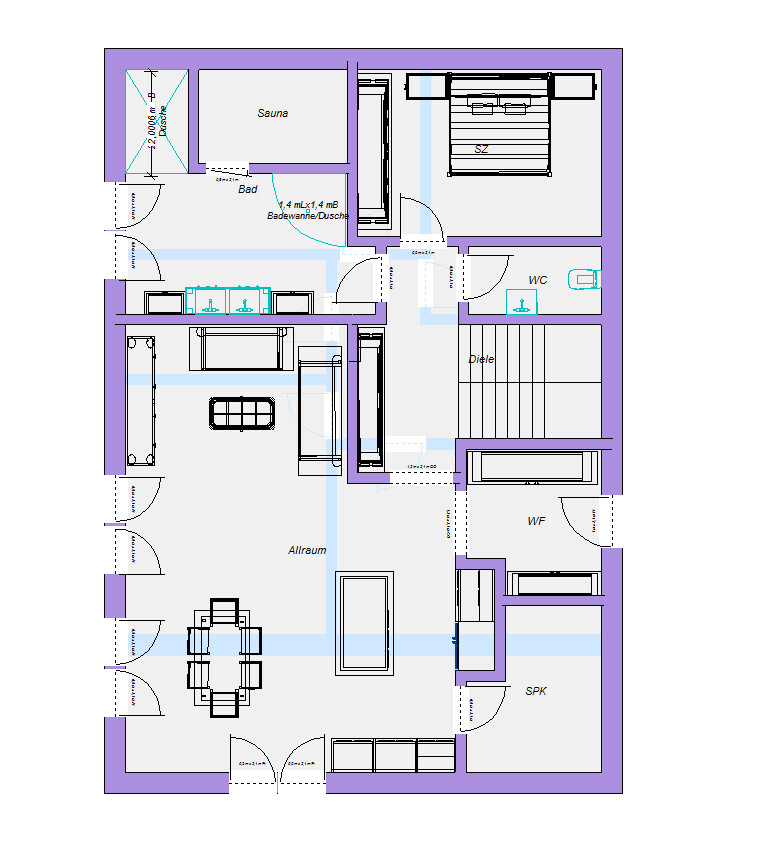

Hab noch mal bissl rumgespielt. Vielleicht kann der TE ja noch Ideen davon verwenden.
Einen wirklichen Vorteil gegenüber den anderen Varianten konnte ich allerdings nicht herausarbeiten. Zudem wird es so vermutlich zu teuer. Also hab ich mir gedacht, eigentlich hat der TE trotz des rückgesetzten OG oben einen Raum zu viel. Warum also die Medien nicht nach oben legen und eine abgespeckte Variante versuchen?
Daher noch diese Version:
