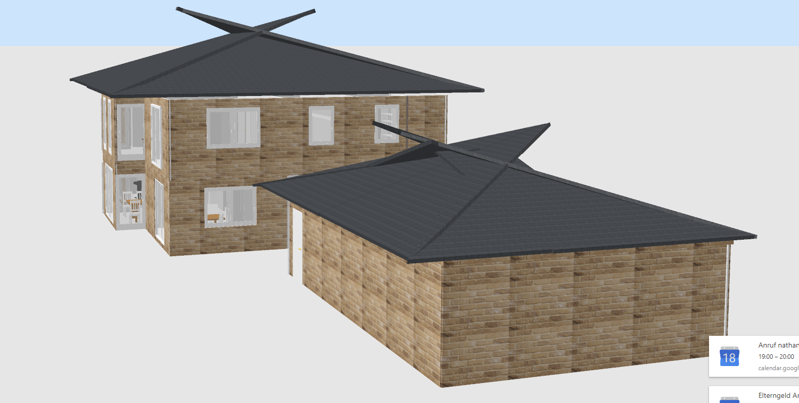

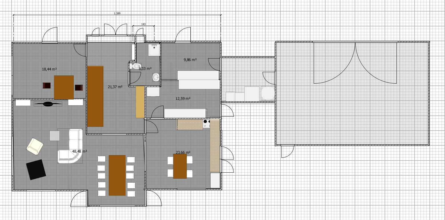

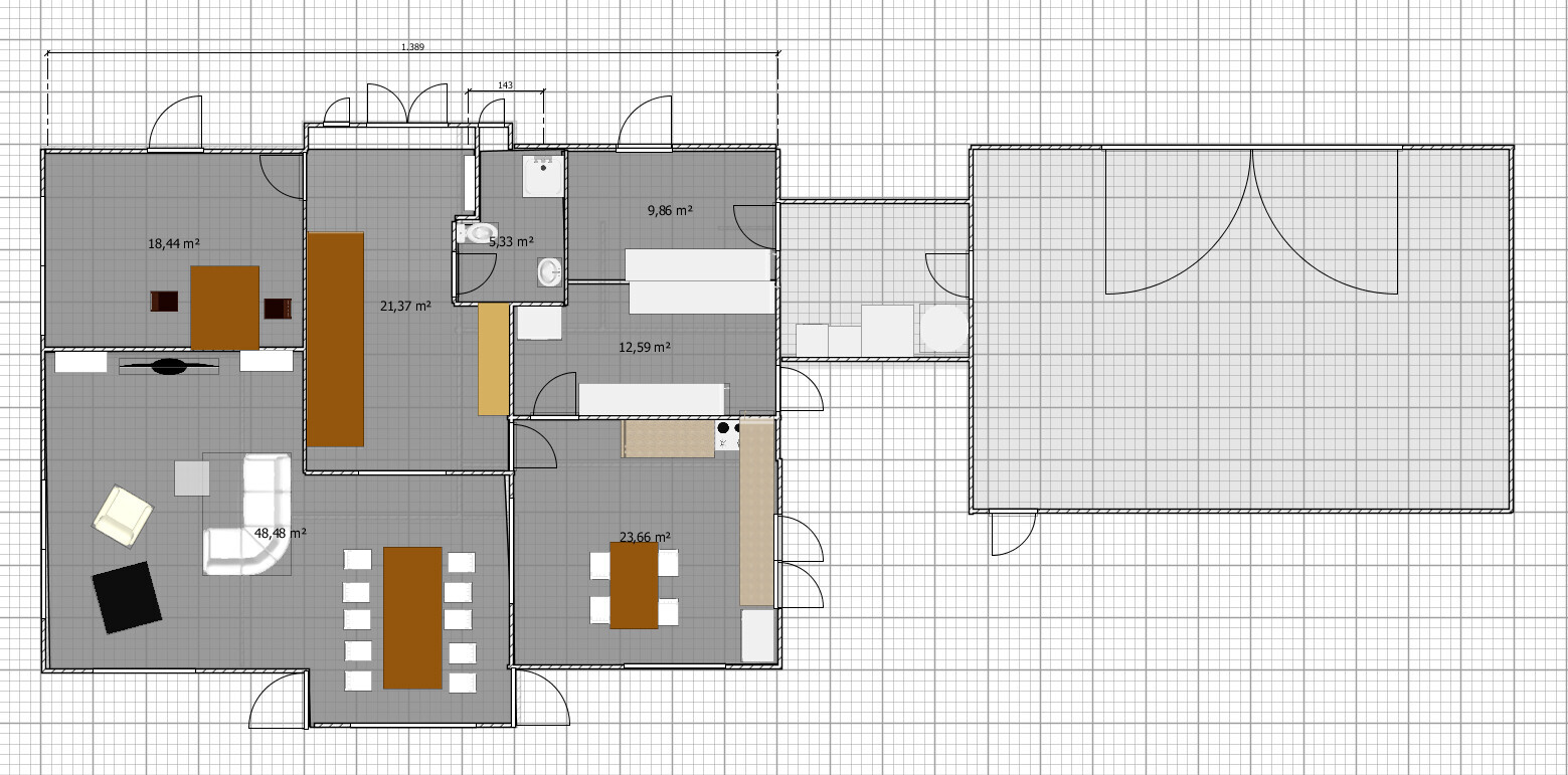

Hallo liebe Kollegen,
ich möchte euch gerne unseren geplanten Grundriss vorstellen. Kurz zum aktuellen Stand: Die Bauvoranfrage läuft, wir haben schon ein paar ungefähre Angebote vorliegen (Aktuell Baudirekt mit knapp 380 TEUR führend, aber noch nicht sicher....)

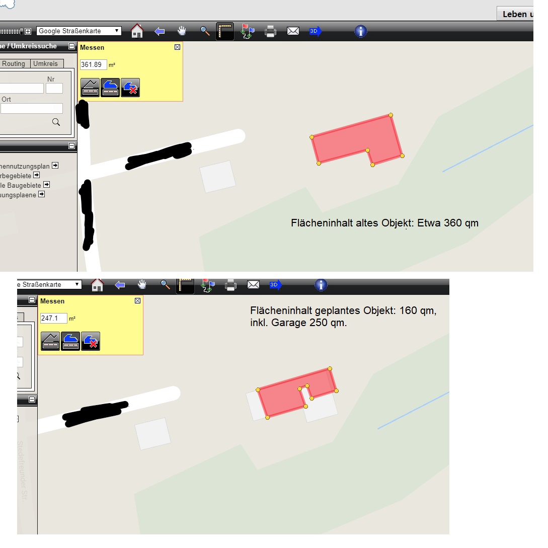

Benötigt wird Druckentwässerung zum Nachbargrundstück.
Informationen zum Vorhaben:
Bebauungsplan/Einschränkungen - Außenbereich, Spezialfall.
Größe des Grundstücks > 10.000 qm, altes Fachwerk steht auf dem Grundstück
Hang - Es ist ein Hang vorhanden, das Altgebäude soll abgerissen werden und mit dem neuen ersetzt werden

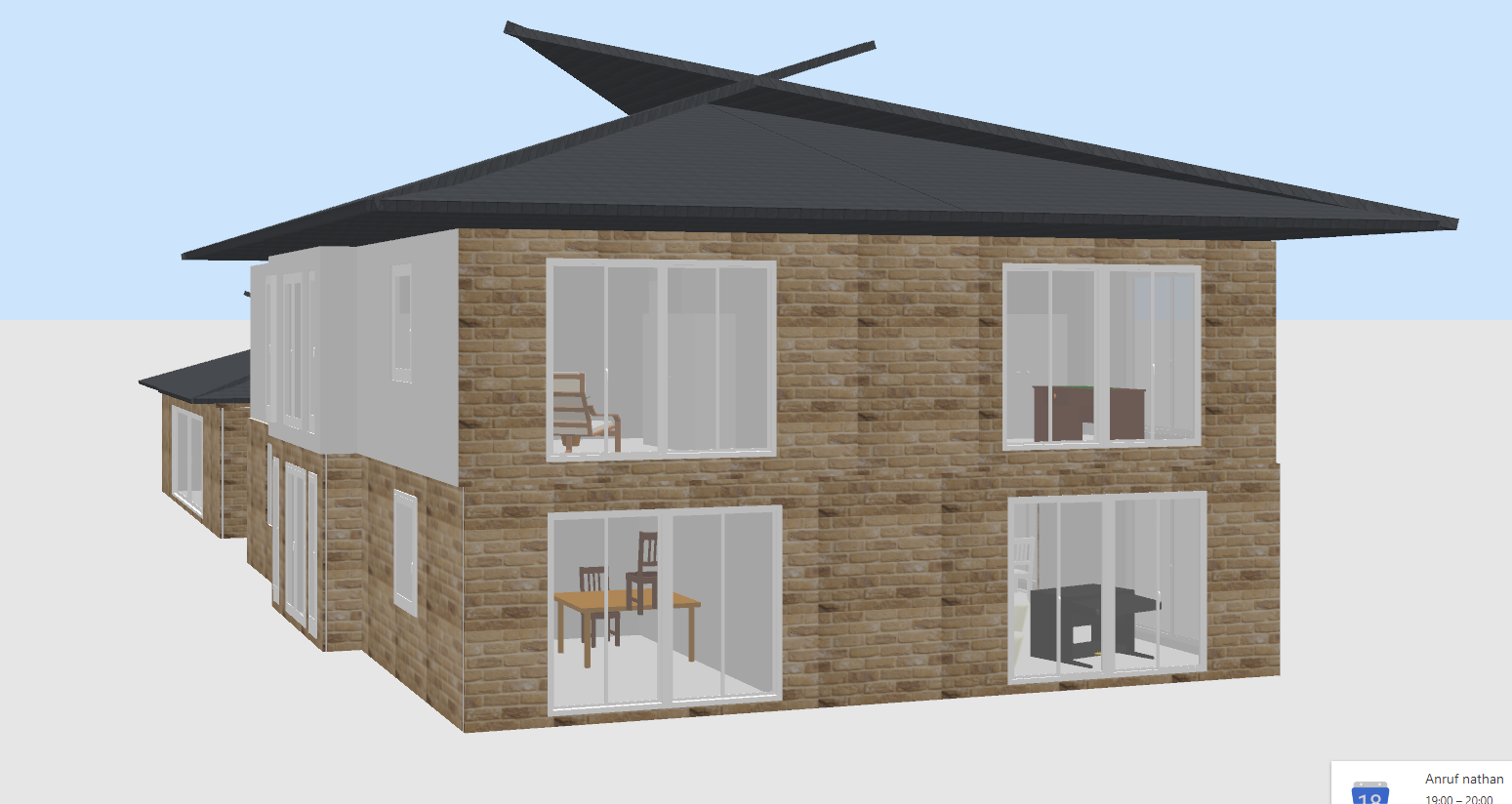

Ohne Dir nahe treten zu wollen: ich erkenne einen Standardgrundriss mit einigen Individualisierungen, die den Entwurf aber eher schlechter machen als besser.
Ich würde raten, einfach mal den GU oder Architekt Eure Wünsche aufzuzeigen (ohne Entwurf) und dem machen lassen. Ich denke, da wird schon etwas gutes und passendes geplant werden. Kleinigkeiten kann man immer noch verbessern.
Als Bsp zähle ich hier zu dünne Wände, Toilette gequetscht im EG, Eingangsbereich Schlafzimmer,
Die Flächengrößen der Räume werden sich zwar einerseits noch ordentlich relativieren, wenn da mal reale 40 cm statt gezeichneter 10 cm Außenwandstärke abgehen. Aber andererseits lese ich sie dennoch als Hinweis, daß noch deutlich zu wenig Gespür für Dimensionen vorhanden ist - auch die gigantische Doppelgarage weist in diese Richtung.
Mein spontaner Eindruck ist klar, entweder bist Du "im Nebenberuf Millionär" oder die Bude wird zu teuer.
Am Computer ist so etwas schnell hingemalt, aber der Computer putzt Dir nicht die Fenster im OG der Eingangshalle.
Walmdach und Erker sind eine Kombination, die zu einem aufwendigen Dachstuhl führt.

Die Wandstärke ist mir ebenfalls aufgefallen. Die Räume werden sich durch die richtigen Proportionen verändern.

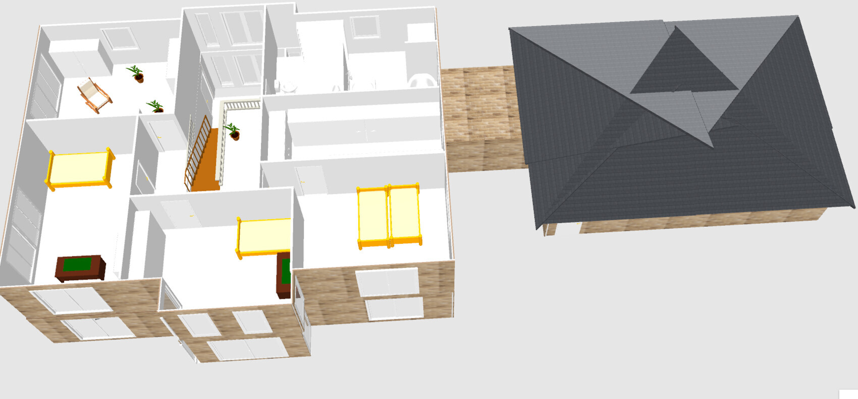

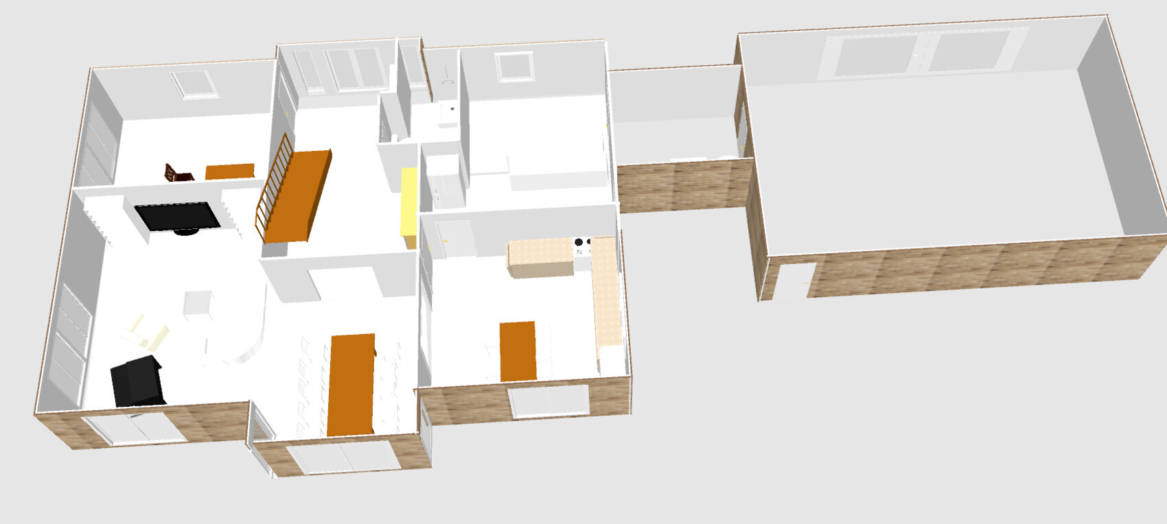

Wofür werden die vielen Räume im Erdgeschoss genutzt?
Wie ist die gleichzeitige Badnutzung?
Hast Du Deine typischen „Rennwege“ überlegt?

Also erst mal vielen Dank für euer konstruktives Feedback. Ursprüngliche Grundlage war Kern-Haus, da uns Kern-Haus sehr gut gefallen hat. Meine Eltern haben 50 qm Wohnzimmer und auch Zimmer in der dargestellten Größe, weswegen mein Wunsch kommt. Teuer wäre für uns kein Problem.
Wir werden jeden der von euch genannten Punkte genau überdenken und daher noch mal danke für die Hinweise!
@ypg: Dünne Wände korrigieren wir noch, danke für den Hinweis! Welches Laienprogramm kann man dafür gut verwenden? Wir nehmen Sweet Home 3D, womit das auch gehen sollte.
Die Toilette ist so gebaut, dass die Garderobe (Schuhablage) vor der Toilette kommt, damit die Leute nicht über schmutzige Wege zur Toilette laufen brauchen. Gequetscht liegt an der ungünstigen Fensterform, welche wir denke ich noch mal überdenken sollte.
@11ant: Die große Garage haben wir für Gartengeräte, z.B. Fahrmäher geplant und als zusätzliche Abstellfläche, da kein Keller vorhanden ist. Meinst du dennoch zu groß?
@hampshire: Im Erdgeschoss hinter der Küche ist eineder Hausarbeitsraum mit zweitem Ofen usw. Oben rechts ist unser "Abstellkeller". Oben links ein Büro / Fotostudio geplant.
Danke noch mal für eure Hilfe! Wir werden den Plan komplett überarbeiten und noch mal vorstellen

Bei der Grundstücksgrröße macht es sich ggf. besser einen separaten Geräteschuppen aufzustellen. Tut Ästhetik und Proportionen gut.
Welche Umbaureserven planst Du für Dein Altern?
