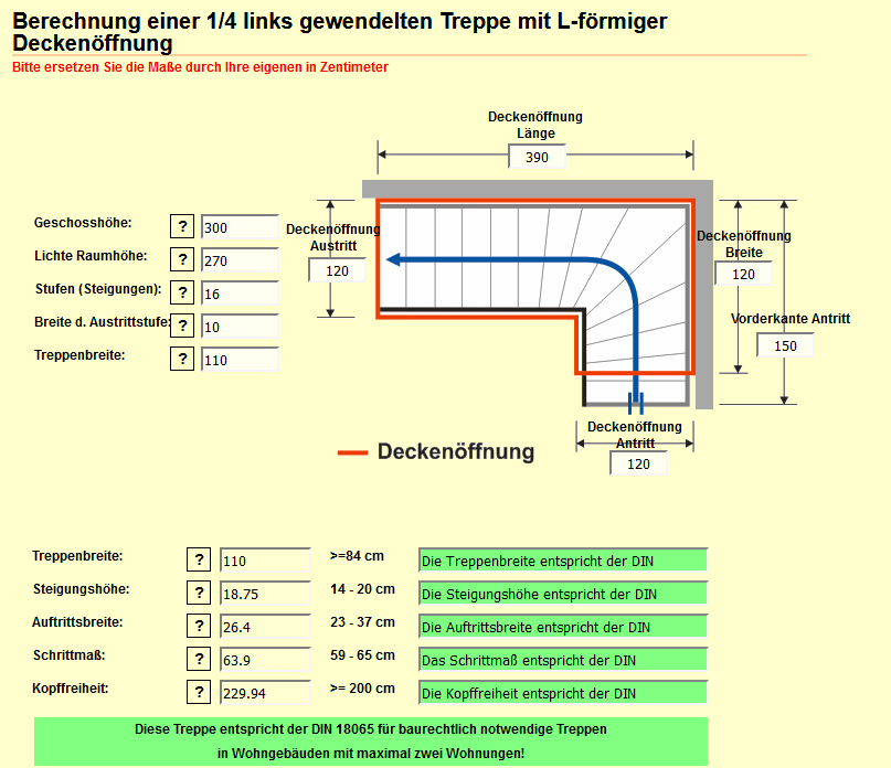

Treppe: Die Treppe wird gegen unten ein wenig ums Eck gehen, damit das passt. 4,3 Meter Treppe haben wir bei 2,70 Deckenhöhe geplant. Reicht das?

Die Treppe sollte mal gründlich durch geplant werden, um ein Gefühl dafür zu bekommen. Bei Häusern dieser Größe sollte man einen Treppenausschnitt in der Decke von wenigstens 1,20m Breite vorsehen, besser 1,30m. Treppenantritt muss ja unten noch um die Kurve - da brauchts eher 1,50m. Bei einer Deckenhöhe von 2,70m (Geschosshöhe ca 3m) wären wir mit 16 Steigungen bei um die 3,90m Länge, damit die Stufen ein angenehmes Maß haben.
Schematische Zeichnung einer 1/4 links gewendeten Treppe mit L-förmiger Deckenöffnung und Maße
Je nachdem, wie weit man unten noch um die Kurve geht (es müssen ja auch richtige Stufen möglich sein), klappt es mit den Türen gut oder schlecht.
