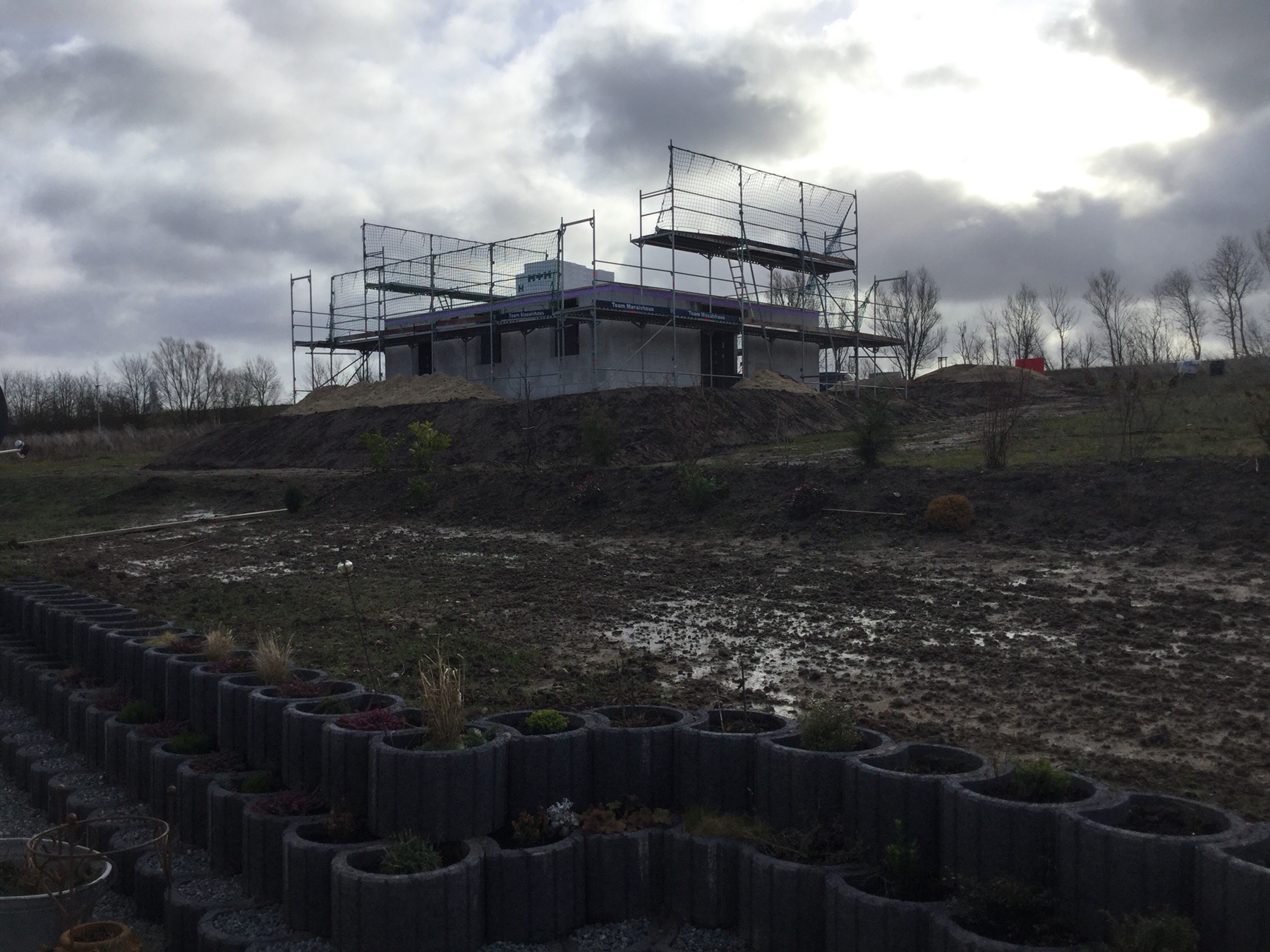

bei uns war Ende Oktober 2017 Baubeginn, bis zum 30.11.17 wurde gearbeitet und der Keller fertig gestellt inkl. Kanalisation usw. Am 1.12.17 kam ein Schreiben von unserem GU das wetterbedingt keine Mauererarbeiten / Betonarbeiten möglich sind, seit dem ist Ruhe auf der Baustelle. Da in den letzten beiden Wochen auch Nachts Temperaturen >5°C herrschten dachte ich es geht weiter, aber leider ist dem nicht so gewesen. Nach Aussage des Bauleiters muss es eine ganze Woche über 10°C haben damit auf der Kellerdecke gemauert werden kann! Wenn das wirklich so ist, geht vor April mal gar nichts weiter, kann ich mir irgendwie nicht vorstellen... meine Meinung ist das der Rohbauer seine Maurer alle ausgestellt hat und im Moment einfach kein Personal zur Verfügung hat, kann ich aber nicht beweisen. Habt Ihr ähnliche Erfahrungen gemacht?

Aber bei den Temperaturen der letzten 2 Wochen hätten die Mauern können bei dir .
Die müssen beim Mauern bzw verarbeiteten halt Mindestens 5 grad haben .
Aber letztlich muss es der Bauleiter entscheiden, die Firma muss die Qualität ja garantieren.

Das ist eine billige ausrede! Solange das Wasser im Eimer nicht gefriert kann gemauert werden.
Bis 5 °C wurde mir gesagt. Aber auch die wären eingehalten gewesen.
Ich habe mehrere Theorien woran es wirklich liegen könnte:
1. der Rohbauer hat seine Leute über die Wintermonate entlassen
2. der Rohbauer hat „wichtigere“ Aufträge zu erledigen
3. die Zusatzkosten bzw. Aufwand für einen Winterbau werden vom GU nicht getragen. (Abdecken der Mauerkronen, Beton ist im Winter teurer)
Die Wahrheit werde ich wohl nie ganz erfahren.
