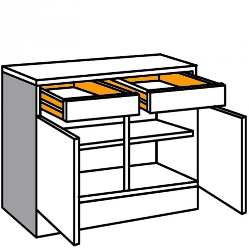

Hallo!
Ich hab heute einige Küchenaufbau-Videos bei YouTube angeschaut und bin über eine Schubladenteilung gestolpert, von der ich gerne wüsste, ob sie bei Faktum Standard war, ob es das nur bei den US-Küchen AKURUM gab oder ob das hier ein Eigenbau ist (denke aber nicht)? Hierbei sind über breiten Auszügen zwei schmale Schubladen, was ich bisher nur aus "richtigen" Küchenstudios kenne.
Aus diesem Video in Minute 12:30 rum - dort hab ich aber nicht mitbekommen, dass diese Aufteilung speziell erwähnt wurde:
Die nächste - wichtigere - Frage wäre natürlich, ob das irgendwie auch mit Metod möglich ist, ohne es selbst basteln zu müssen? Vor allem diese Metallleiste unter den Schubladen interessiert mich. Hab bisher nix diesbezüglich gesehen, aber das wäre klasse.
Edit: Oder kennt jemand die Bezeichnung dieser Schubladenbauweise? Dann kann ich auch selbst Anleitungen googeln.

Die Anordnung findet sich oft als "2 2 drawers" bezeichnet. Im Akurum buying guide waren die auch als fertige Kombination enthalten.

Und noch ein Nachtrag: Den Spanplattenteiler und die Schiene zur Unterstützung des Teilers musst Du wohl selbst konstruieren.
Bei Ikea USA hieß das Ding "Partition drawer" bzw. "Rail for Partition". Die gab es für verschiedene Schrankbreiten (findet man noch per archive.org).

Da wird mir gerade bewusst, dass ich Schränke nur mit Auszügen im Kopf hatte. Mit 2 Türen sieht es mit zwei Schubladen besser aus. Aber wer nimmt denn noch solche Unterschränke?
2 Türen 2 Schubladen gibt es auch bei einfachen Küchen:
