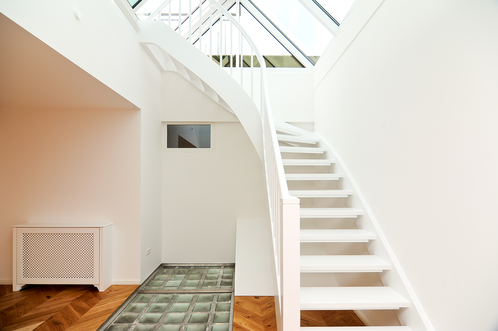

Und hier mal ein Beispiel, wie man im Flur Tageslicht reinbringt
Weißer moderner Innenraum mit kurviger Treppe, Geländer und Glasdach.
Urheberrechtlich geschützt - Meins!
I
icandoit
Das Treppenauge selber bringt schon einiges an Licht nach unten. Ich zeig mal morgen ein Bild wie das funktioniert.

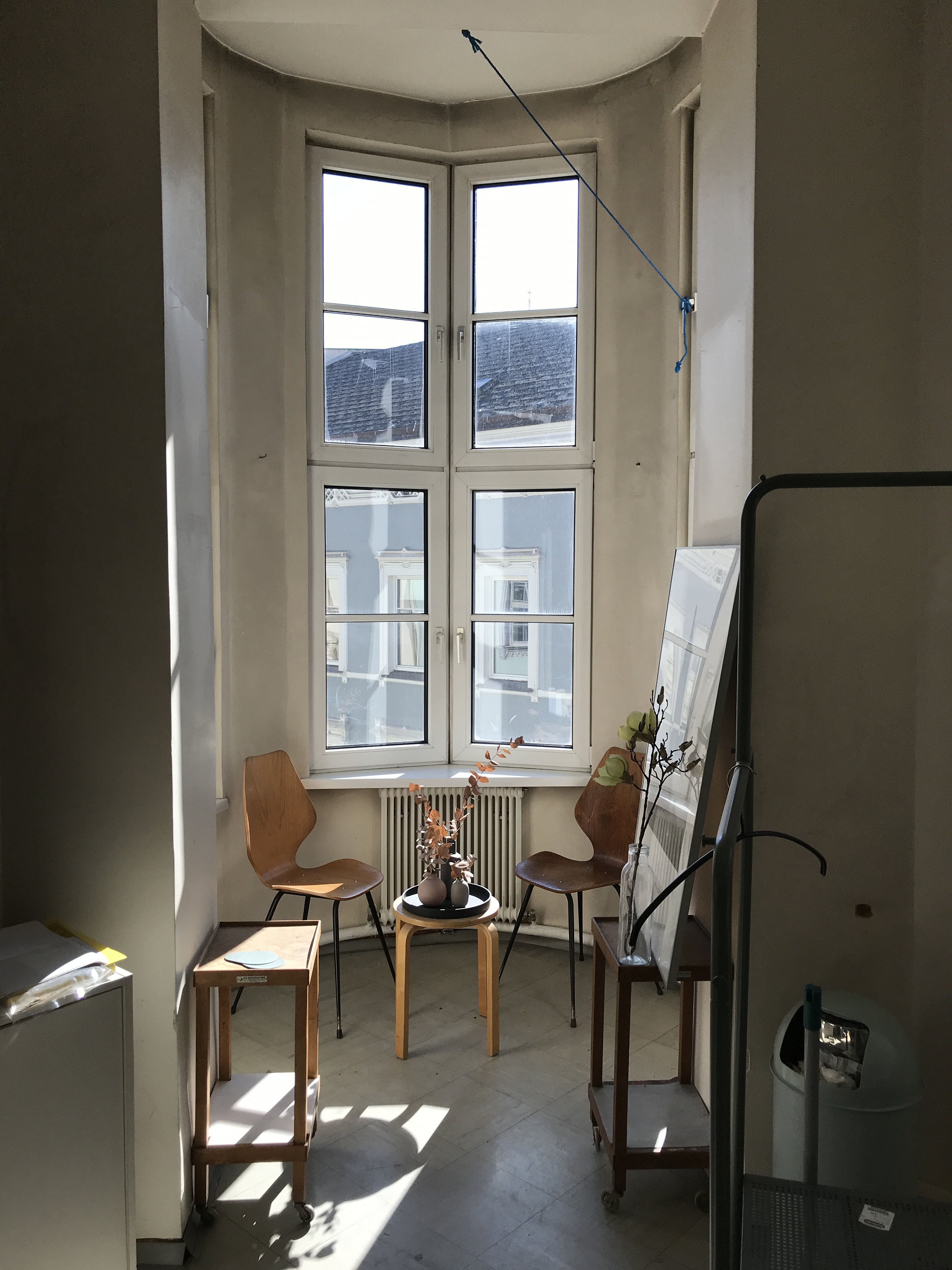

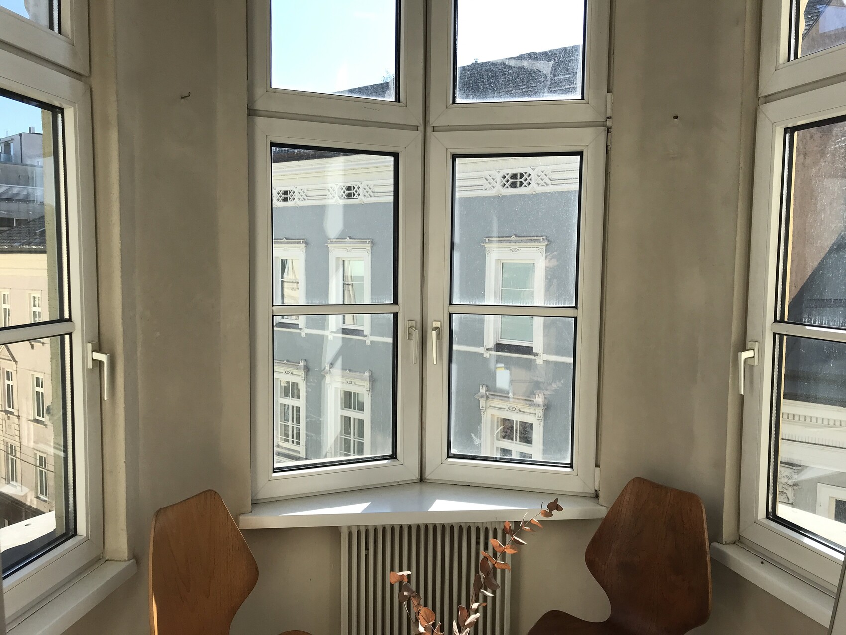

In der schattigen Ausbuchtung!
Meinst du mit schattiger Ausbuchtung den Erker ganz links unten im Plan? Zum Verständnis, im OG ist dieser fensterlos, im UG ist er so ziemlich die hellste Stelle in der ganzen Wohnung, da von fast allen Seiten Licht einfallen kann. Ich hänge ein Foto an zur Verdeutlichung (bitte das momentane Chaos ignorieren).
Nochmals danke für die tollen Inputs!
