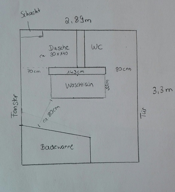

wir sind gerade bei der Planung unserer Neubau- Doppelhaushälfte und insbesondere im Bereich Sanitär hakt es an zwei Großbaustellen Verzeiht mir den händischen Grundriss, aber insbesondere die trapezförmige Wanne konnte ich leider bisher nicht grafisch am PC umsetzen
1. Baustelle: Hauptbad im 1. OG
Das Bad soll ca. 3,30m x 2,89m werden. Tür und Fenster sind mehr oder weniger noch flexibel verschiebbar an den gegenüberliegenden längeren Wänden. Da wir das Bad umgeplant haben (von einer Hausecke in die Hausmitte), liegt es genau über dem Wohn/Esszimmer sodass Decken abhängen eigentlich keine Option ist. Ich wollte hat den Raum wirklich gut ausnutzen und habe derzeit eine T-Lösung im Sinn. Maßgabe war dabei eine möglichst bodentiefe Dusche (am liebsten nicht gefliest) und eigentlich möglichst auf Glas verzichten. Wünschenswert wäre ebenfalls ein Waschtisch mit zwei Aufsatzwaschbecken (ggf. aber auch einfach ein überbreites Waschbecken mit zwei Hähnen) und am liebsten eine trapezförmige Wanne (zB Duravit Paoiva). Das Fenster wird ca. 1m breit und die Trennwand soll nicht Deckenhoch gestaltet werden sodass trotzdem noch etwas Tageslicht in den hinteren Bereich des Bades fällt. Ansonsten finde ich es auch nicht dramatisch wenn man zum Duschen das Licht anschalten müsste. In der Etage darüber wird es ebenfalls eine Dusche geben, sodass ggf. die Decke sowie so abgehangen werden muss und da würden sich ja Einbauspots anbieten.
Folgende Probleme stellen sich nun eigentlich hauptsächlich rund um die Dusche:
- bodentiefe Dusche: ich glaube grundsätzlich würde der Bauträger gerne die darunter liegende Decke abhängen, was wir aber auf gar keinen Fall möchten. Als Alternative hab ich mich zwischenzeitlich mal über diesen Geberit Wandablauf informiert. Da wir vermutlich eh mit Vorwandinstallationen arbeiten wollen/müssen, wäre das nicht eine entsprechende Alternative? Der Wandablauf könnte ja dann hinter dieser Vorwand versteckt werden. Am Grundriss ist ja zu erkennen, dass die Dusche sehr nah am Versorgungsschacht liegen würde sodass wir mit einem sehr geringen Gefälle arbeiten könnten??? Ich denke durch die Vorwände würde sich alles noch mal ein paar cm verschieben, der Grundriss soll nur ca. die Maße vorgeben. Wenn es nicht anders passt würde ich beispielsweise auch die Waschtischbreite und Tiefe verringern um die Durchgänge in der entsprechenden Größe zu halten
- Da wir am liebsten komplett türenlos an der Dusche arbeiten wollen würden, wollte ich den Durchgang eher schmal halten. Hat jemand Erfahrung mit einem Duscheingang in der Form und einer Breite von ca. 70cm? Viel breiter ginge es wahrscheinlich auch nicht, weil sonst die Wand für den Waschtisch zu kurz werden würde!
- ein kleines weiteres Problem das wahrscheinlich vielen die mit Bauträgern arbeiten bekannt ist: die Aufpreise für Wunschwaschbecken und Armaturen sind wirklich utopisch! Hat jemand Erfahrung gemacht die Armaturen und Waschbecken selbst zu besorgen? Bei Aufputzarmaturen sollte das ja kein Problem sein (da vereinbare ich einfach den Stand "inkl. Eckventile" aber wie sieht es mit Unterputzarmaturen aus die ich derzeit auch gerne auch am Waschtisch hätte?)
- gerne freue ich mich aber auch über weitere Ideen oder Erfahrungen was den Grundriss angeht. Eine L-Lösung fände ich auch in Ordnung ist halt die Frage ob man davon so viel nutzen hat, das würde ja einfach nur die Trennwand zwischen Dusche und WC verschieben....

Es sollte mich wundern, wenn jemand überhaupt geduldig Deine 2. Baustelle erreicht
2,90 halte ich für eine gelungene T-Lösung für zu wenig.
Eventuell kommt eine L-Lösung in Betracht, aber diese dann auch nur mit Duscheinschränkungen bzw. Tür.
Kann die Tür über die ganze Seite gesetzt werden?
Grüsse
supernana
Ja die Tür kann über die komplette Seite gesetzt werden. Die Größe des Bads ist auch nicht in Stein gemeißelt aber natürlich nicht unbegrenzt veränderbar. "Oben" und "unten" grenzen Schlafzimmer an und "rechts" der Flur. Da die Wände frei setzbar sind, wäre es also noch etwas variabel.
