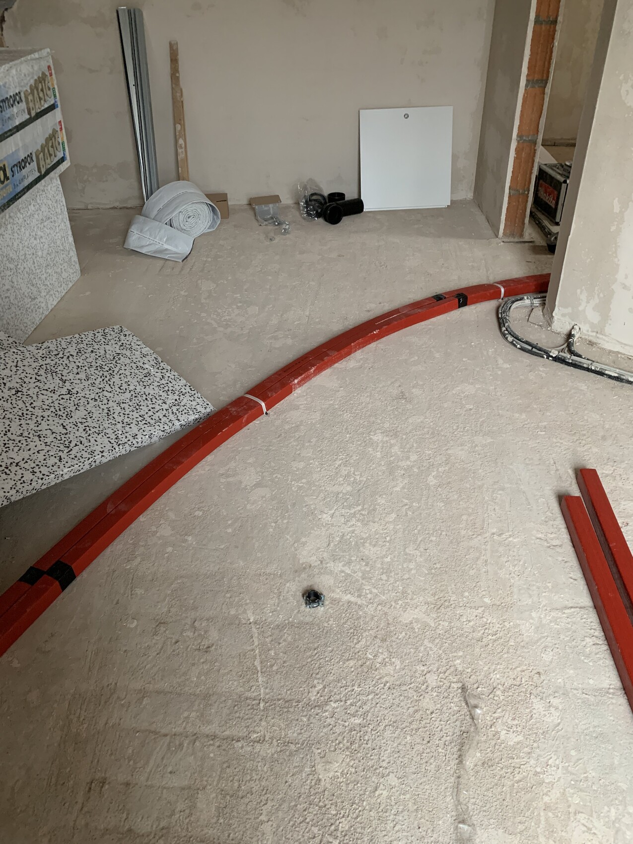

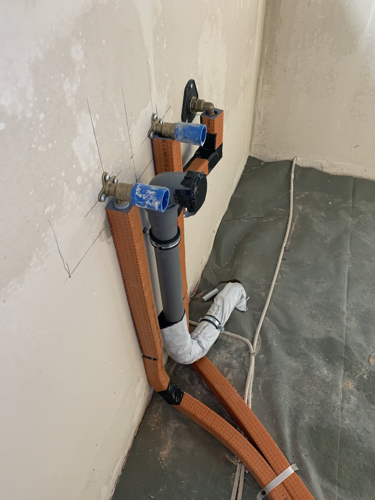

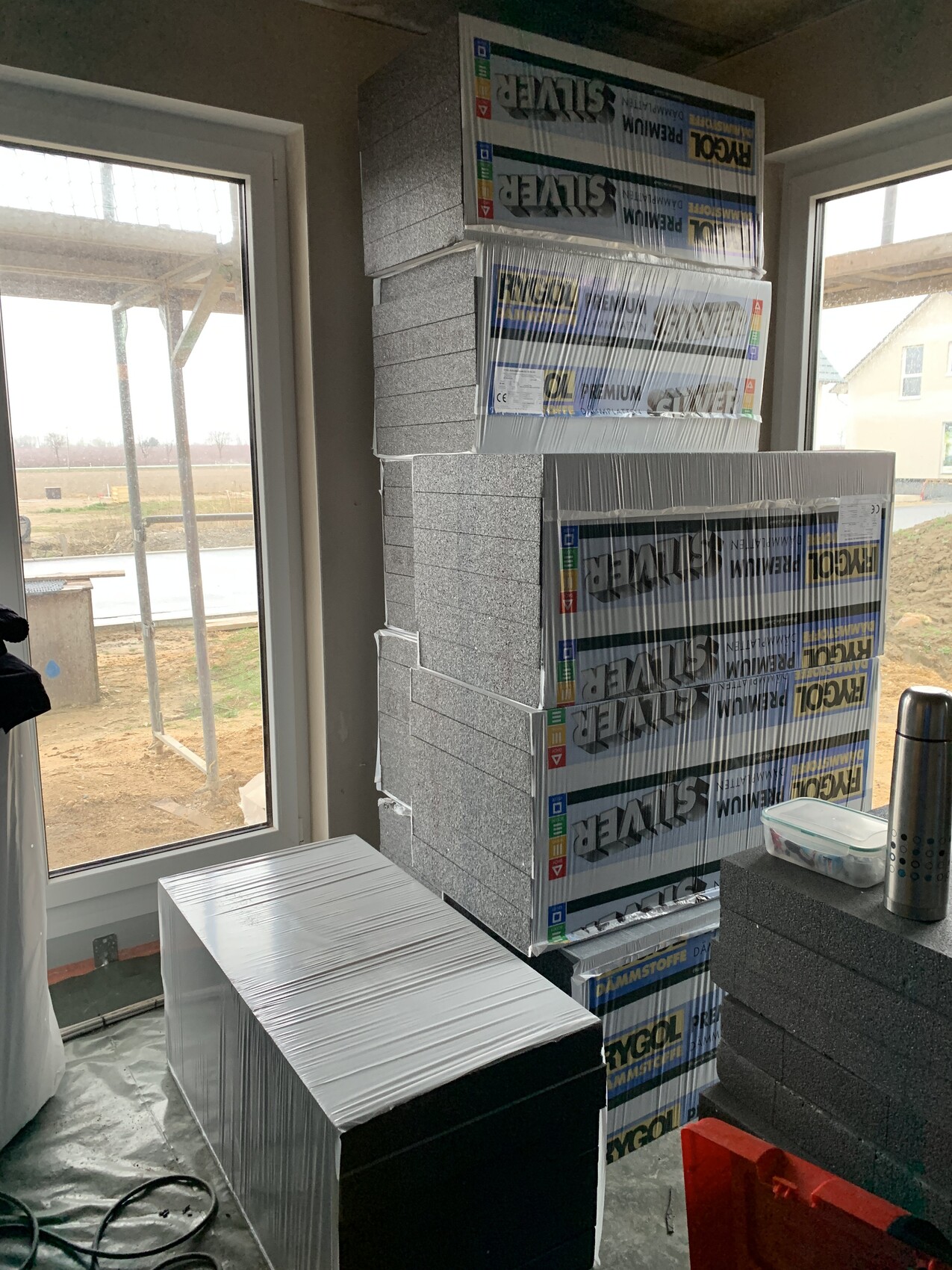

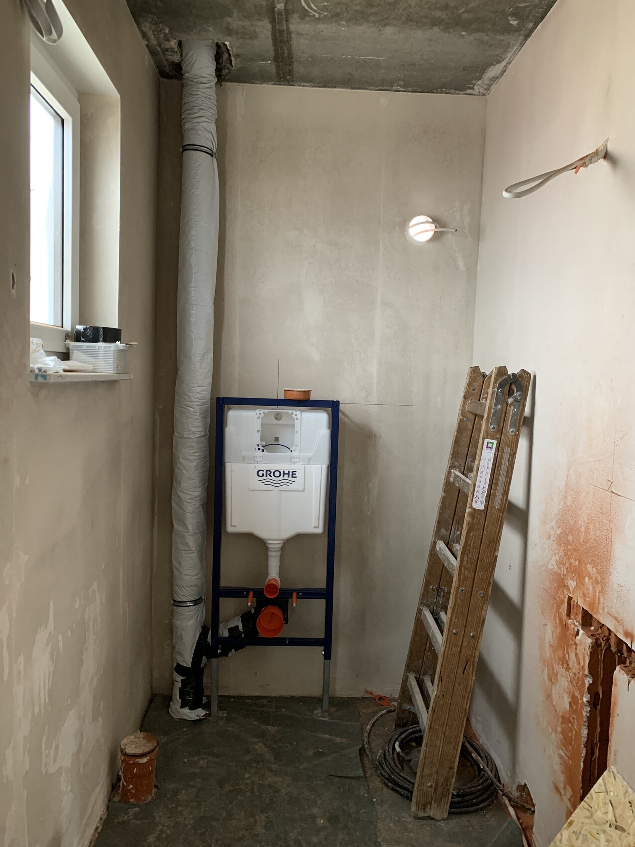

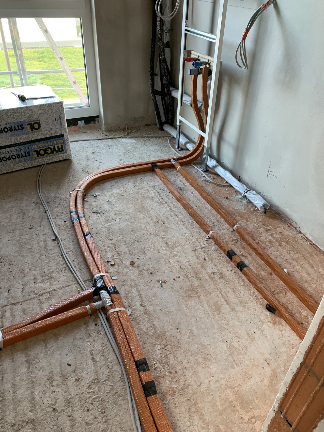

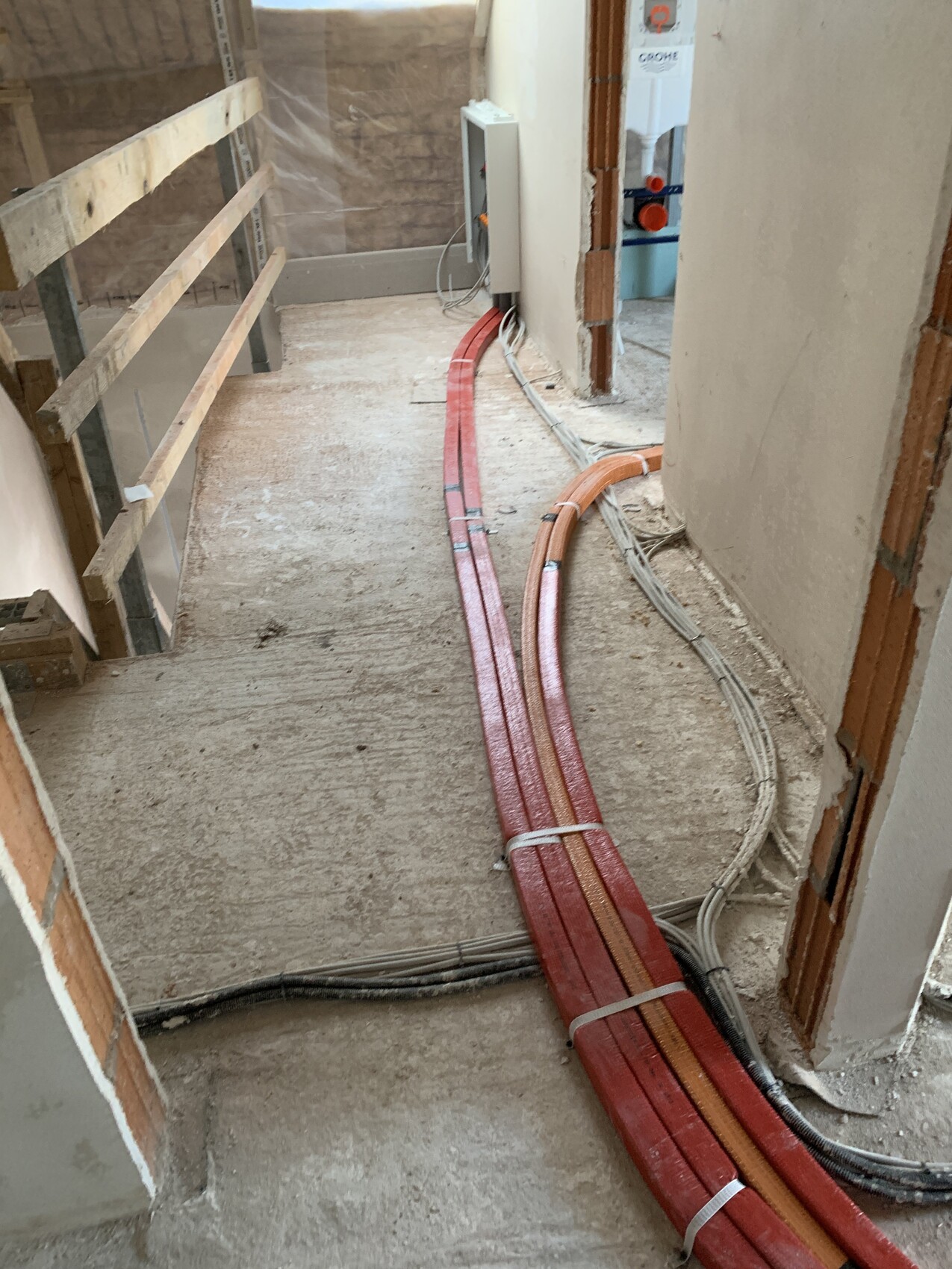

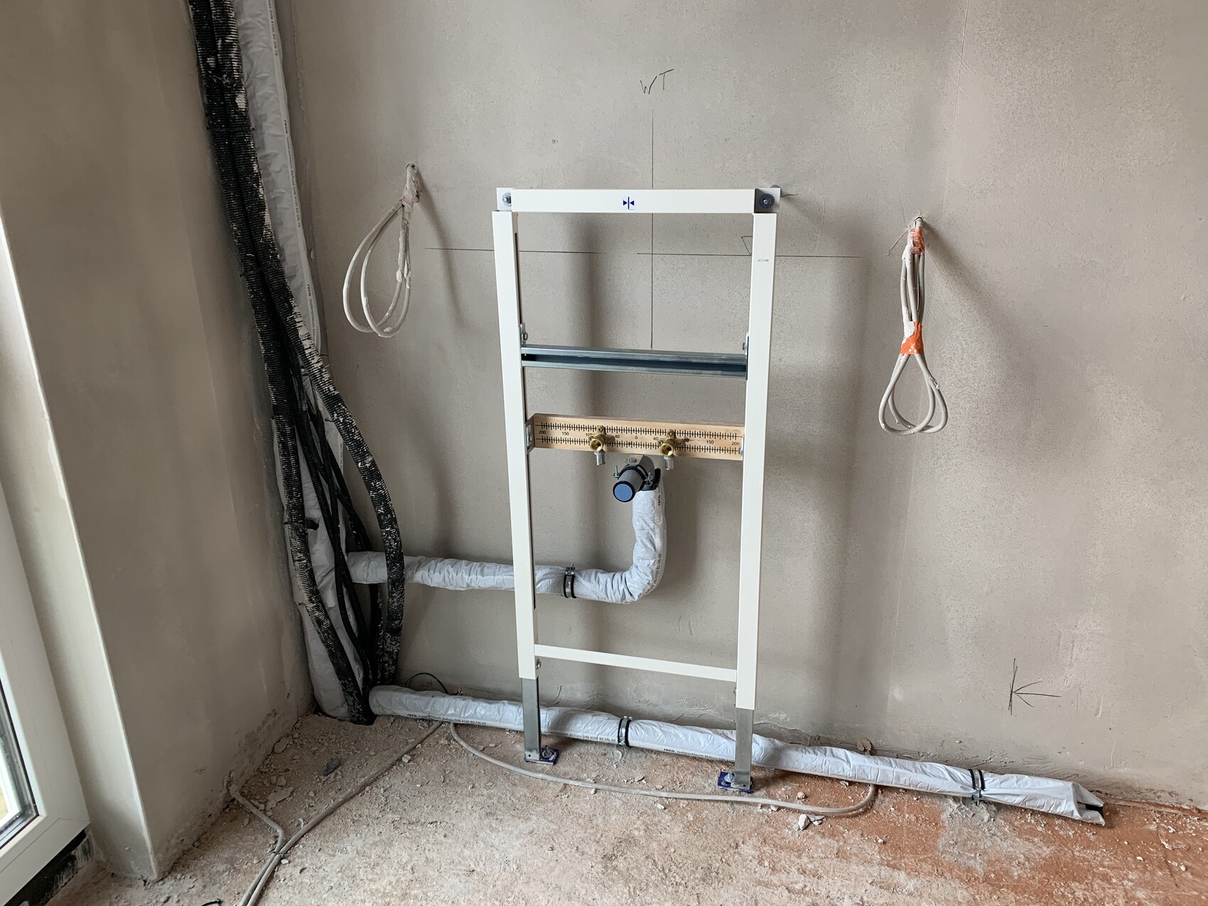

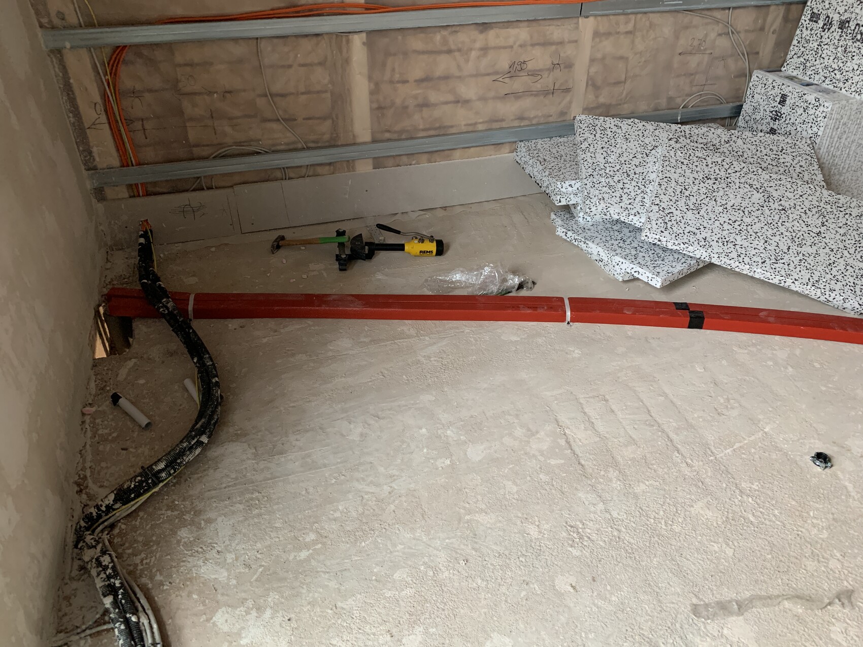

Die Sanifirma ist soweit durch. Morgen kommt die Dämmung, bzw. wird danach die Fußbodenheizung verlegt.
Wo ich etwas erstaunt war, das der Wasserzu-/Ablauf in der Küche Aufputz ist. Ja, es stand in der Bauleistungsbeschreibung, aber konnte mir darunter nichts vorstellen wie das Endprodukt dann aussieht.
Badezimmer-Baustelle: Grohe-Spülkasten an Metallrahmen, isolierte Abflussrohre, Leiter, Kabel
Weißer Installationsrahmen für wandhängende Toilette mit Abflussrohr und Wasseranschlüssen.
Baustellenraum mit gestapelten Dämmstoffboxen und Styroporplatten vor Fenster.
Rote, kurvige Rohrleitung liegt auf unfertigem Boden; Baumaterialien und Installationen sichtbar
Baustelle: rotes Rohr über staubigem Boden, Kabel, Werkzeuge und gestapelte Platten.

Abfluss- und Siphonrohr an der Wand, blaues Ventil, orange Bänder.
Habt ihr nen Keller? Wenn nur Bodenplatte dann fehlt doch die Bitumen Abdichtung, dieses Thema gab's hier erst vor kurzem...
Andre77
@seat88
Kein Keller.
Genau wegen dem Thema vor kurzen hatte ich meine Bauleiterin und meinen Sachverständigen darauf angesprochen. Beide meinten muss nicht sein. Da die Bodenplatte aus WU-Beton ist, sei das nicht nötig.
der Sachverständige schrieb mir:
"die Forderung der Abdichtung (z. B. Schweißbahn) ergibt sich aus der DIN 18533.
Diese Norm gilt aber nicht für Bauteile, die von sich aus schon wasserdicht sind, wie die Bodenplatte an Ihrem Gebäude."
