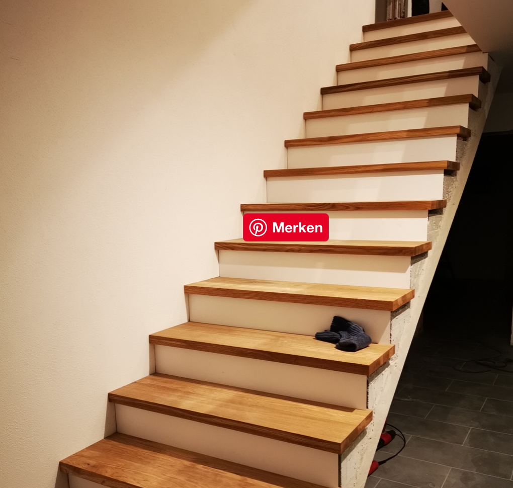

Wie sind denn die Stufenmaße der Rohbautreppe und wie die der Trittstufen? Wie viel "stehen die über"?
die Stufe ist 29cm tief und steht ca 2,2cm über wobei davon ja noch was eingeputzt wird. Rohbautreppe keine Ahnung, da die vor Ort geschalt wurde und nicht ausm Werk kommt.
@ypg Danke! Was habt ihr dann jetzt darauf? Fliesen?

Hab jetzt erst gesehen, dass ihr als Setzstufe irgend eine dünne „Blende“ habt. Dachte erst das wäre die verputzte oder gestrichene Treppe.
Grantlhaua
das ist keine "dünne" Blende sondern ne beschichtete Mutliplexplatte. Ist das selbe Material wie ne Küchenarbeitsplatte, damit es den Belastungen Stand hält. Ich kann Nachmittag noch mal n Foto von der Setzstufe machen. Da gilt meiner Meinung nach das selbe wie bei Werkzeug und co. Wer billig kauft, kauft 2x und v.a. im Haus sollte alles vernünftig gemacht sein.
