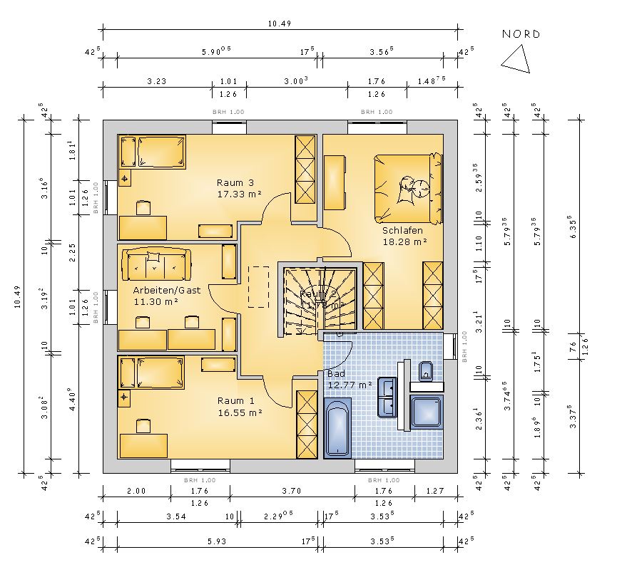

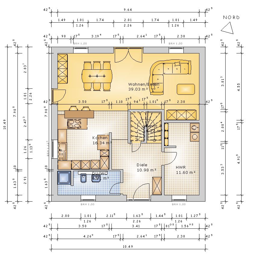

bald steht auch bei uns der Bau unseres Einfamilienhaus an. So langsam wird es ernst mit den Grundrissplanungen. Da dachte ich mir, frage ich Euch doch mal um Rat, was wir noch ändern/verbessern können. Noch ist ja theoretisch alles möglich.
Größe des Grundstücks: 500 qm
Hang: nein
Grundflächenzahl: 0,35
Randbebauung: leicht trapezförmiges Baufenstern, freistehend, jeweils 3 m zum Nachbargrundstück
Anzahl Stellplatz: 2, unabhängig befahrbar
Dachform: Satteldach (30°-45°), Zelt- Pultdach mind. 20°
Maximale Höhen/Begrenzungen
weitere Vorgaben: Firsthöhe 9 m ab Fertigfußboden EG
Stilrichtung, Dachform, Gebäudetyp: Stadtvilla, modern, Zeltdach
Keller, Geschosse: kein Keller, 2 Vollgeschosse
Anzahl der Personen, Alter: 2 + 2 Kinder (in Planung)
Raumbedarf im EG, OG:
Büro: Familiennutzung oder Homeoffice?: ab und an Homeoffice
Schlafgäste pro Jahr:
offene Küche, Kochinsel: offene Küche mit Theke Richtung Esszimmer
Anzahl Essplätze: 6 -8
Kamin: nein
Musik/Stereowand: wenn es passt
Balkon, Dachterrasse: nein
Garage, Carport: Garage 3m x 9 m (später)
Von wem stammt die Planung: Grundriss eines Massiv-Fertighauses/Planer eines Bauunternehmens + Do-it-Yourself
Zimmer und Küche sind jetzt nur mal exemplarisch möbliert. Wobei uns die Küchenidee schon recht gut gefällt. Das „Dicke“ Ding rechts in der Küche soll im Übrigen ein Side-by-Side Kühlschrank sein, denn sich der Herr so wünscht. Im Hauswirtschaftsraum kommt im unteren Teil noch die ganze Haustechnik rein. Hier hatte ich jetzt aber gerade keine konkreten Maße.
Ich bin gespannt, auf Eure Anregungen und Kommentare.
Grundriss eines Hauses: offener Wohn- und Essbereich, Küche, Diele, HWR und Treppe.
Grundriss eines Wohnhauses: Räume Raum 1, Raum 3, Schlafen, Bad, Arbeiten/Gast, Treppe, Maßangaben.
Ich finde den Entwurf soweit auch ganz gut... Ansichten und Lageplan fehlen, um mal einen Überblick vom Ganzen zu bekommen.
Durch den Side By Side Kühlschrank könnte, nein ... ist der Durchgang zum Arbeitsbereich in der Küche zu schmal.
Gast-WC würde ich einkürzen, dort ist die Ecke irgendwie über. Dafür könnte der Eingangsbereich etwas aufgewertet werden.
Fenster müssten einige größer und eventuell mehr... das sieht mir nach dunklen Ecken aus.

Bei der Ausrichtung des Grundstücks würde ich wohl das Haus so drehen, dass der Eingang im Osten liegt
Hatten wir auch schon überlegt. Dann müsste der Hauseingang aber recht weiter vorne rechts sein, da die Garage nach 5m von der vorderen Grundstücksgrenze beginnen soll. Wir wollen das Ding nicht so weit im Garten stehen haben. Irgendwie sind wir dann aber mit der Grundrissplanung auf keinen grünen Zweig gekommen. Ich weiß, dass das uns eine besser ausgenutzte Südseite geben würde aber irgendwie passte es nicht.
Die Strasse im Süden ist bzw. wird (noch sind da Bagger und Erdhügel) auch nur eine kleine Anliegerstrasse, die das Neubaugebiet mit insgesamt nur 10 Grundstücken erschließt. Hier ist jetzt kein großartiger Verkehr zu erwarten und wir liegen auch recht weit am Ende der Stichstrasse, so sich auch die Laufkundschaft direkt vor der Haustür Grenzen halten sollte.
