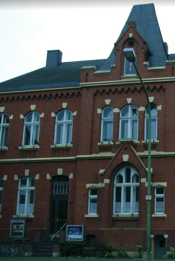

Schneider13 schrieb:
Eine Frage zum Schluss. Das Haus auf dem Bild im Anhang hat wie viele Geschosse? Nur das ich da mal verständniss für bekomme.
Ein Vollgeschoss ist in jedem Bundesland anders geregelt.
Als Bsp nehmen wir grob die 2/3 Regel: ein Dachgeschoss ist ein Vollgeschoss, wenn die Wohnfläche des DG mit der Raumhöhe ab 2,20 mind. 2/3 des EG hat.
Das hat mit der Neigung, aber auch mit dem Kniestock und Gauben zu tun:
In diesem Fall ist das Dach sehr steil, dazu kommen die Gauben. Letztendlich muss man rechnen. Geschätzt sind es 3 Vollgeschosse.

Rotes Backsteingebäude mit hohen Fenstern und Treppenaufgang, davor Straßenlampe
Kann man auf dem Bild nicht eindeutig erkennen. Meines Erachtens schrammt es nur knapp am Vollgeschoss vorbei.
