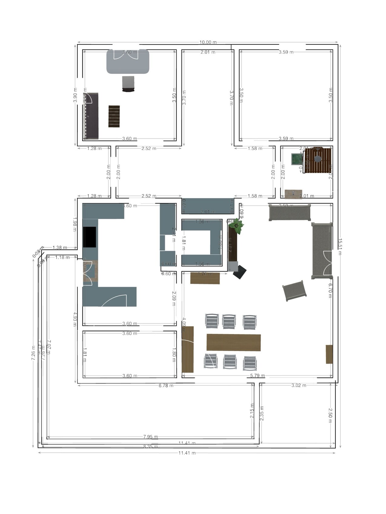

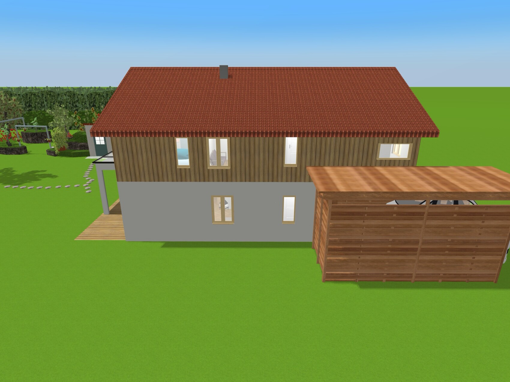

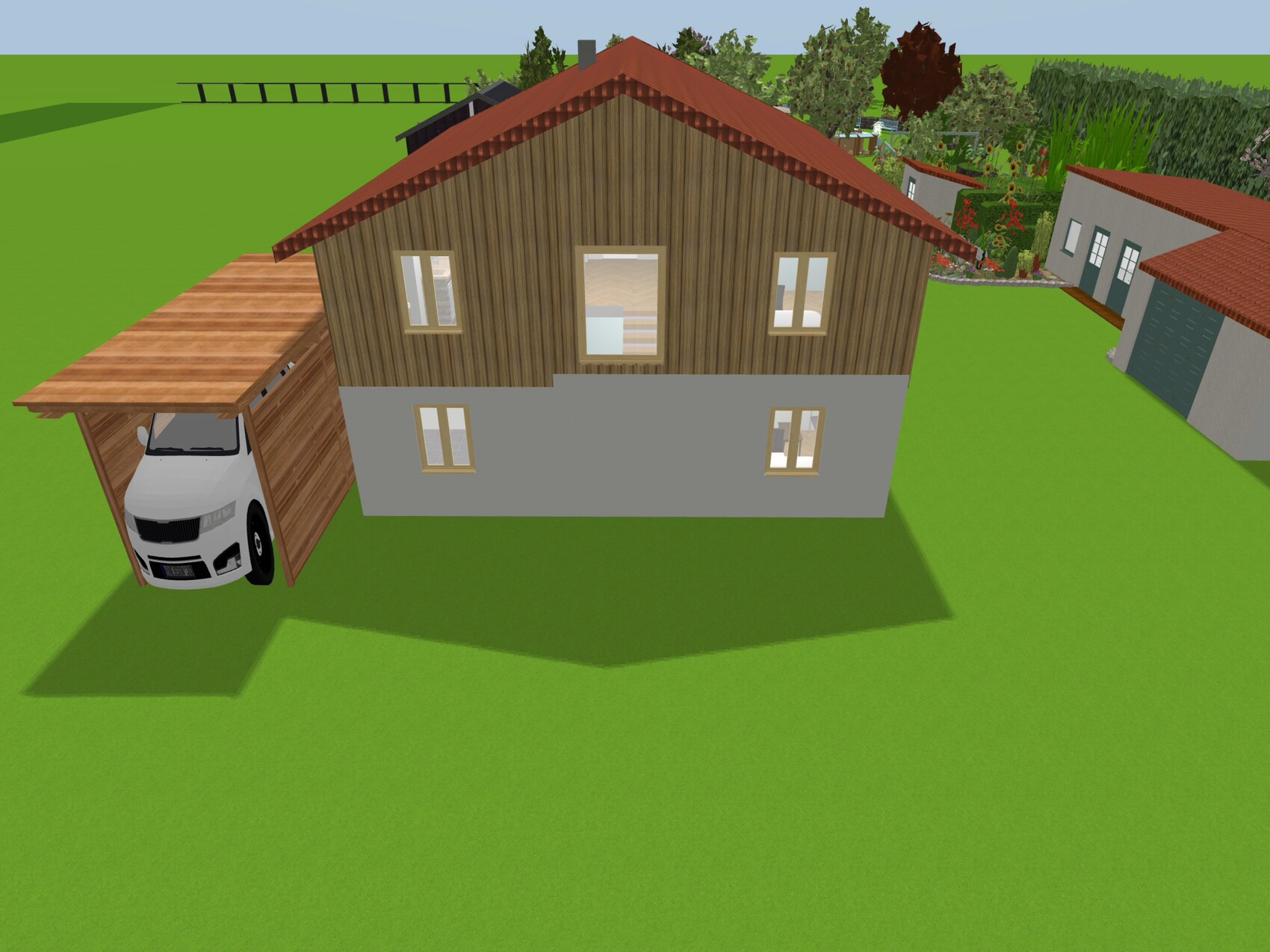

Hallo liebe Community,
wir haben im letzten Jahr ein Haus in Brandenburg gekauft. Ursprünglich wollten wir den Bestand renovieren und umbauen.
Nachdem die ersten Angebote jenseits von 500k€ lagen haben wir uns umentschieden und planen nun einen Neubau.
Wir haben dann eine erste Runde mit Fertighausanbietern gedreht, waren aber mit dem erhaltenen Planungen nicht zufrieden.
Wir haben uns dann die App Home Home Design 3D geholt und damit so lange geplant, bis wir ein ganz überzeugendes Ergebnis erreichet haben.
Wir würden uns nun über jegliches Feedback, Ideen und Kritik sehr freuen.
Als nächstes würden wir mit dem Grundriss dann gerne einen passenden Anbieter finden.
Anbei der Fragebogen sowie ein paar weitere Gedanken die der Planung zugrunde liegen.

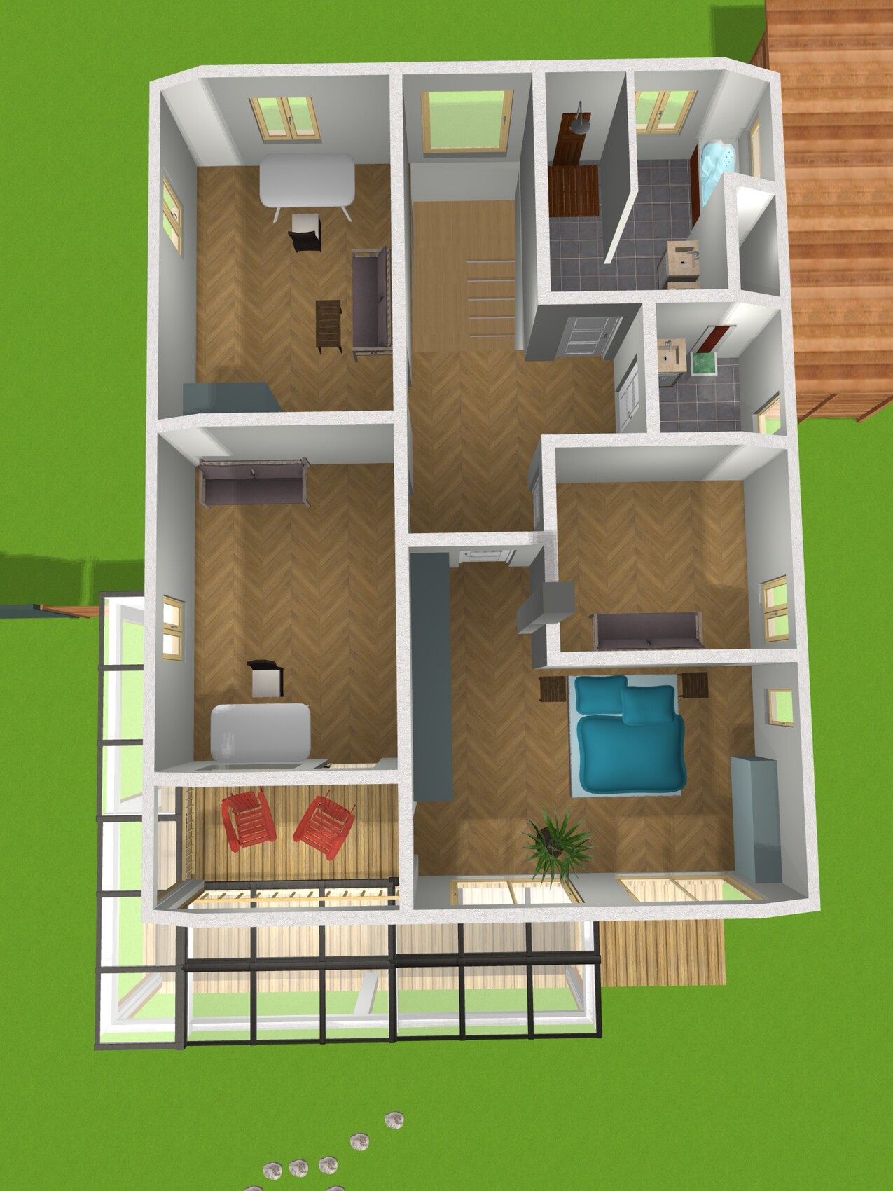

Nur, dass ich das richtig verstehe: Ihr habt schon Grundrisse erhalten und fandet die so schlecht, dass Ihr das hier selbst zusammen gebastelt habt und jetzt besser findet?
marcoblu
19.01.25 18:52
Ja, genau.
Wir hatten eine Liste mit Dingen geschickt, die uns wichtig sind.
Die wurden aber von den Anbietern nicht berücksichtigt, bzw. waren wir von den Angebotenen Ideen nicht überzeugt.
Besonders wichtig ist uns die Ausrichtung nach Süden in Richtung Garten.
Wir hatten zunächst auch die Idee das Wohnzimmer mit offener Decke zu bauen sind jetzt aber in eine "praktischere" Richtung gegangen.

Den Grundriss sollen andere bewerten (finde ich nicht gut), aber bei 10x13m Außenmaßen wird das Haus mit Nebenkosten (ohne Garage, Terrasse, Außenanlagen) wohl das Budget um 50% überstehen. Das ist ja ein kleiner Palast.
SoL
19.01.25 20:33
Schmeißt den Hirngespinst-Plan weg und holt Euch einen kompetenten Architekten.
Diesen Palast der Ecken könnt Ihr Euch mit dem Budget nicht leisten...

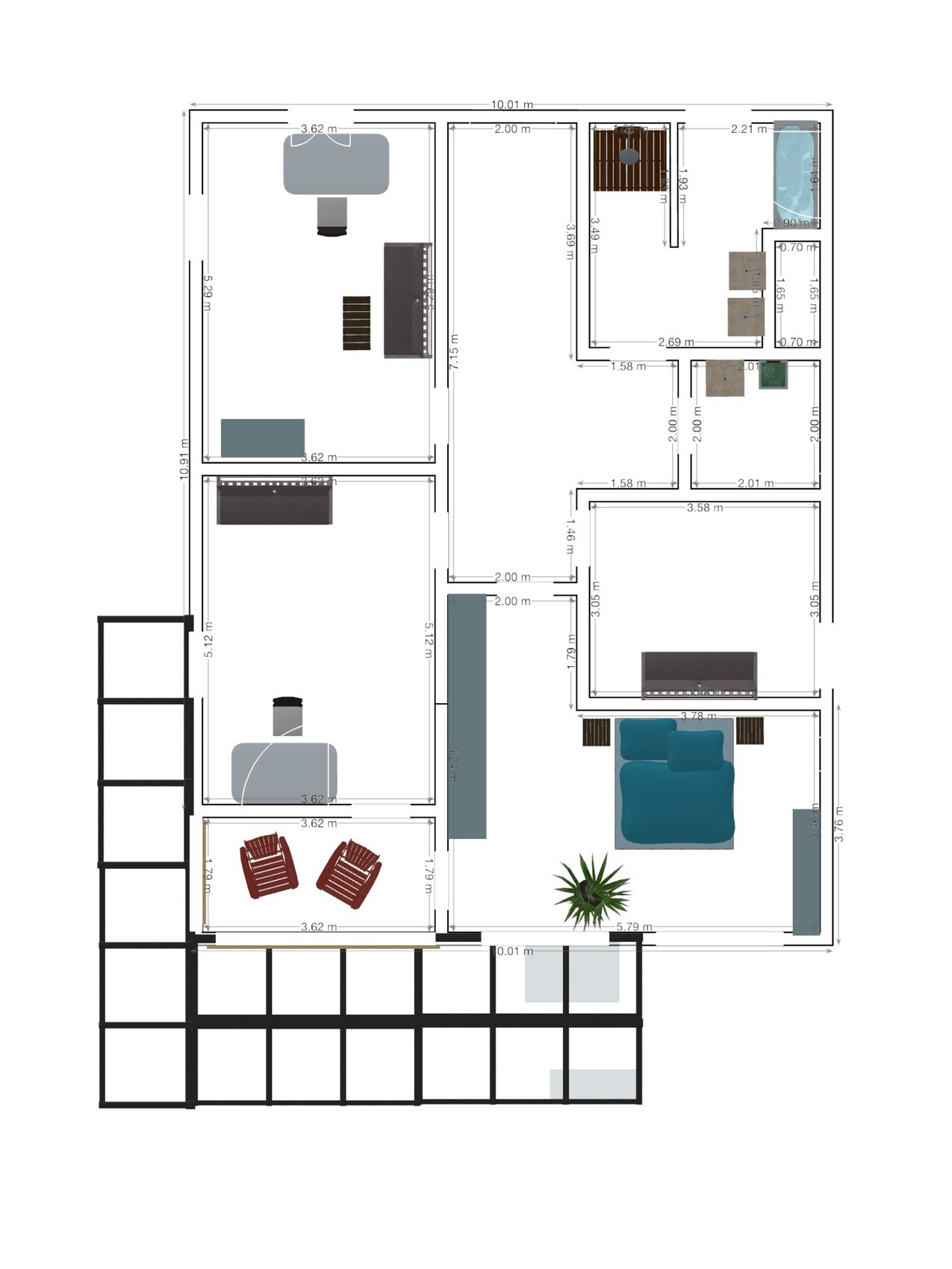

marcoblu schrieb:
Keller, Geschosse Kein Keller, 1.5 Etagen
Zur Information: Das ist ein 2-Geschosser.
marcoblu schrieb:
das Erdgeschoss ist rollstuhlgerecht
Nein, ist es nicht. Noch nicht einmal ein gesunder Mensch kann die Toi im EG nutzen, geschweige denn Senioren oder jemand im Rollstuhl.
Wenn das Schlafzimmer erst einmal mit Doppelbett möbliert ist, kann er auch dort nicht rein.
marcoblu schrieb:
Maximale Raumoptimierung
Nein, es ist verwinkelt und dadurch aufgebläht.
Ich zähle um die 200qm plus dieser teure Mammutsanbau ohne jetzt sichtbaren Mehrwert zu einem 160er Haus.
Das sind Minimum 600000€ plus Baunebenkosten plus Carport plus Mammutsanbau.
marcoblu schrieb:
Raumbedarf im EG, OG -
Ich denke, ein Raumprogramm ist wichtiger, wenn man (sorry: nur) 500000€ zur Verfügung hat. Wenn die Barrierefreiheit wichtig ist, weil aktuell, dann sollte man so schnörkellos wie geht bauen. Wintergärten, Kamin und Balkone sind Kostenfresser.
Grosse Süd-Fenster im Schlafzimmer braucht man nicht.
Ich mag ihn persönlich nicht. Der Flur ist sehr unruhig, weil überall eine Tür ist. Quasi zerklüftet. Es gibt keine ruhige Wand für ein Sideboard oder Spiegel. Es wurde eher auf unwichtige Vogelperspektivensymmetrie geachtet als auf anderes. Carport ist nicht am Eingang, Sofa-Bereich ist Durchgangsraum. Auch wenn das Büro seine 12 qm hat, so kann man es nicht als Schlafzimmer möblieren.
Usw.
Mit den Maßen kann man fast nichts anfangen. Wichtige Maße fehlen.
