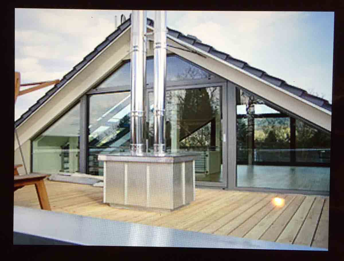

Bauexperte
Wie ist das denn wenn man großflächige Fenster verbaut mit der Wärmedämmung?
Diese Frage meinst Du nicht wirklich ernst, oder?
Wenn ich nun Panoramafenster einbaue (mal dahingestellt wie das mit putzen läuft) habe ich dann auch mit Problemen der Art zu rechnen.
Vlt. erklärst Du zunächst einmal, was ein Panoramafenster Deiner Vorstellung nach sein soll? Das hohe Giebelfenster lt. Anlage (die Aufnahme hat mir unser Kunde geschickt, sie ist leider etwas "schief" geraten) zählt ebenso zu einem Panoramafenster, wie auch eine von Wand zu Wand lfd. Fensterscheibe. Aber ebenfalls der jüngste Wunsch einer unserer Bauherrinnen (2. Anlage), welche ihr Arbeitszimmer im DG umfangreich belichten möchte. Vereinfacht ausgedrückt, ist nahezu jedes wandgroße Fensterelement ein Panoramafenster.
Gibt es Außenrollos für so große Fenster bzw. ist das üblich?
Es gibt Rollläden für alle Arten von Fenstern; die Frage ist, möchtest Du deren Kosten bezahlen?
Dazu sollten die Fenster schon so sein, dass man sie Aufmachen kann. Zumindest einen Teil davon oder ein paar, damit im Sommer auch die Luft durchziehen kann. So dachte ich jetzt spontan an eine Art große Balkontüren nur nicht zum öffnen nach innen ragt sondern wie bei einer Schiebetüre zur Seite hin auf geht. Das würde sicher auch viel licht in die Wohnung lassen und man könnte das wahrscheinlich auch einigermaßen bequem putzen. Wie sieht es denn da mit Dichtigkeit und der gleichen aus, weiß das wer?
Wie soll denn eine Schiebetüre in einer Gaube untergebracht werden? In einem Zwerchhaus macht eine Schiebetüre von 2,01 m aus meiner Sicht auch nicht gerade den meisten Sinn ....
Grüße, Bauexperte
