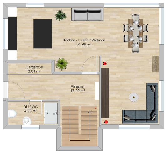

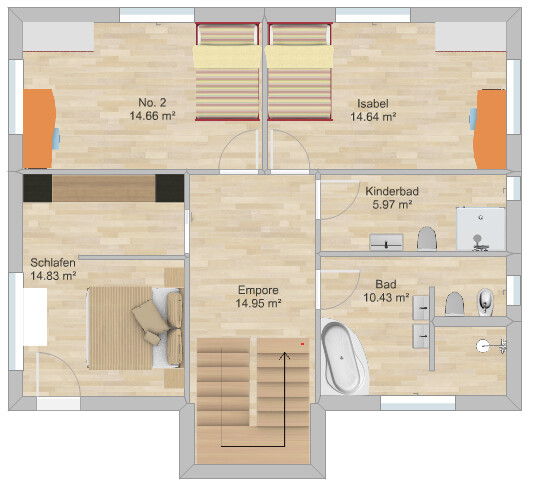

Hallo ihr,
nachdem wir die letzten Wochen mit einigen Hausbaufirmen gesprochen haben, kristallisiert sich so langsam heraus, mit wem wir uns vorstellen können das ganze Vorhaben umzusetzen (und vor allem mit wem überhaupt nicht). Anbei ein Grundriss, den wir in ähnlicher Form vom Planer erhalten haben und der uns bereits sehr gut gefallen hat. Wir haben diesen nun noch etwas mehr an unsere Wünsche angepasst.
Was sagt ihr dazu? Wo könnte man noch etwas verbessern?
Wir wollen auf jeden Fall mit Keller bauen (auf das Ergebnis der Baugrunduntersuchung warten wir gerade), da wir sowohl Platz für ein großes Musik-/Tanzzimmer (mein Mann ist Hobbymusiker, ich -tänzerin) als auch für ein Gästezimmer brauchen (unsere Eltern wohnen beide nicht in der Nähe und sind daher auch mal länger da). Im Keller wäre dann auch Hauswirtschaftsraum, Technik, Saisonklamotten, etc…
Über dem Carport ist übrigens eine Dachterrasse geplant, daher die Tür im Schlafzimmer.
Leider habe ich es nicht geschafft, die Raummaße mit anzeigen zu lassen (geht das in RoomSketcher, weiß das jemand zufällig?). Die Außenmaße des Hauses sind aktuell 10.47 x 8.22.

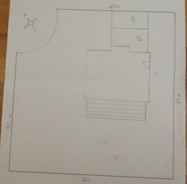

Das Grundstück ist ca. 26x27m groß, wobei davon in der Nordecke noch ein Teil für den Wendehammer wegfällt. Wir planen den Eingang aktuell über die andere Straße, da man sich so eine lange Zufahrt auf dem Grundstück sparen würde. Dies wurde beim Nachbarn bereits genehmigt (und umgesetzt).
Außerdem hat es eine ganz leichte Hanglage auf die Südwest-Seite. Dürften ca. 1.5m auf die Länge von 27m sein.
Die eingezeichneten Möbel (außer Küche und Kinderzimmer) entsprechen bereits unseren vorhandenen.
Ach ja, "wir" das sind aktuell mein Mann, unsere 21 Monate alte Tochter und ich. Ein zweites Kind ist in Arbeit ;-)
Vorab schon vielen Dank für eure Meinungen!
Sonnige Grüße,
Sandra

Die Außenform des Grundrisses passt nicht zur Grundstücksskizze. Das bezieht sich auf die Treppenwarze.
Wenn ihr das Haus mit dem Grundriss passend auf das Grundstück stellt, dann habt ihr im Süden im EG die Küche. Da sollte m.E. aber das Wohn- und Esszimmer der Sonne wegen hin.
Bitte lasst Euch Ansichten geben, die Fenster stelle ich mir sehe chaotisch in der Fassade vor.
Wir haben die Räume bewusst so gelegt. Die Küche mit dem großem Fensterband nach Südost und den Essbereich, der bei uns als "Hausmittelpunkt" funktioniert, nach Südwest. Das Wohnzimmer, also Sofa und TV, benutzen wir ausschließlich abends mal…
Da gebe ich Dir absolut Recht, soweit waren wir noch nicht. Uns war erstmal wichtig überhaupt einen Grundriss haben, der unseren Anforderungen gerecht wird. Man mag ja gar nicht glauben, was für Entwürfe uns - nach einem mehrstündigen "Orientierungsgespräch" - unter die Nase gehalten wurden...
