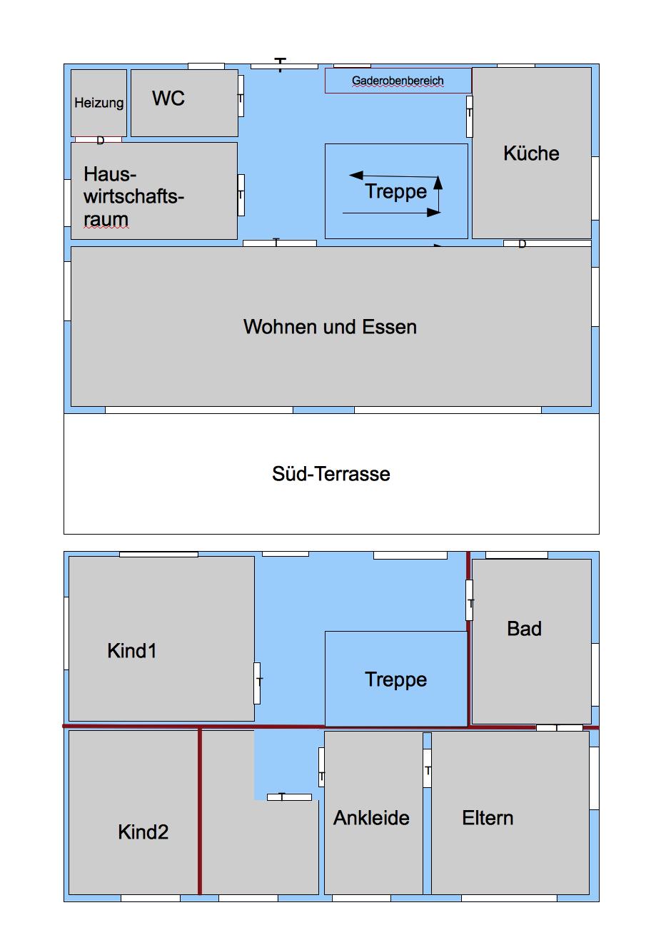

Hallo liebe Forumsteilnehmer,
wir haben ein Grundstück im Auge und wollen Bauen. Auf der Suche nach einer Grundidee für das Haus selbst, sind wir auf die Pläne von Bekannten aufmerksam geworden (haben deren Rohbau besichtigt) und finden sie einfach klasse! Wir überlegen jetzt, uns ein ganz ähnliches Haus zu bauen (auch mit deren Architekten) und darum möchte ich euch nach der Meinung zu diesen Grundrissen fragen! Vielleicht fällt euch ja was auf, was wir als Laien nicht bedenken!
Auf jeden Fall ändern werden wir die Dachform, da werden wir deren Alternative wählen (eine Firstlinie längs und dann zwei riesige "Gauben", eine nach vorn und eine nach hinten), denn den Vorteil von deren Dachterrasse haben wir nicht und hätten außerdem gern ein wenig Dachboden. Außerdem steckt unser Keller leider mehr im Hang, also würde es vor dem UG einen großen "Hof" geben.
Außerdem zurück zur ursprünglichen Aufteilung (ist noch zu erkennen, denke ich) mit drei Kinderzimmern (ein Eingang war durch die Besenkammer im OG).
Bin gespannt auf eure Meinung!
Gruß,
Traumhaus2013
PS: Die Bekannten haben nichts dagegen, wenn wir die Aufteilung fast übernehmen!

@E.Curb: Wir hatten die Ausführungspläne von den Bekannten abfotographiert. Wir sind noch absolut nicht so weit, Grundstück gehört noch nicht uns und wir sind in der Ideen-Findungsphase.
Jetzt ist es aber so, dass wir noch mal telefoniert haben und es gab da ein Riesen-Missverständnis, was den Preis für ein solches Haus angeht. Wir dachten, sie meinen MIT Grundstück. Hatten leider noch wenig Ahnung...
Nun ja, also haben wir doch selbst mal skizziert und dabei versucht, Ideen aufzunehmen, aber an "unsere" Lage anzupassen. Zum Beispiel würde unsere Sicht nach Süden (liegen auf einer kleinen Kuppe mit ganz leichten Hang) fast mittig (leicht nach Osten versetzt) durch das Dach eines Hauses geteilt. Zufahrtsstraße (ist recht ruhig) liegt im Norden, wir müßten etwas abgraben, haben aber auch ein paar Häuser weiter zwei Häuser gemacht, die keinen Keller haben und nach vorn auf natürliche Höhe auf die Terrasse wollen.
Da sind wir schon beim nächsten Punkt. Wir versuchen mal, ohne Keller auszukommen. Maße sind ca. 12,5 x 8 m. Zwei Vollgeschosse mit 20°-Dach. Eine Firstlinie quer und dazu zwei "Riesengauben", die selbst also eine Art First haben. Firstlinien sind rot in der OG-Skizze (unten), EG ist oben. Treppe geht ums Eck mit Zwischenpodest. Ach ja, Heizung braucht wenig Platz (Erdwärme-Pumpe), drum hoffe ich, dass der Hauswirtschaftsraum so reicht. Stauraum könnte ein Kriechboden über dem Bad bringen und ein Dachboden der Doppelgarage (im Norden, aber nicht direkt am Haus dran).
D = Durchbruch
T = Tür
Ansonsten seht ihr alles in der Skizze!
Ich habe den umbauten Raum jetzt erstmal nur durch einen Baukosten-Rechner gejagt, sind aber ja auch nur Näherungswerte.
Wie gesagt, es ist eine Skizze, darum keine genauen Maße. Details werden dann mit dem Architekten geplant.
Aber erstmal freue ich mich auf die Meinungen "aus dem Leben"!
Gruß,
Traumhaus 2013
