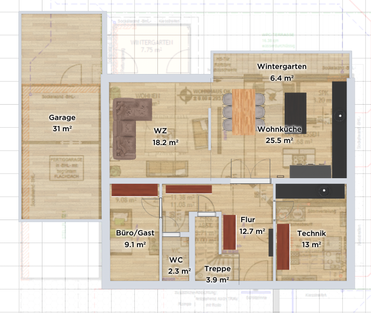

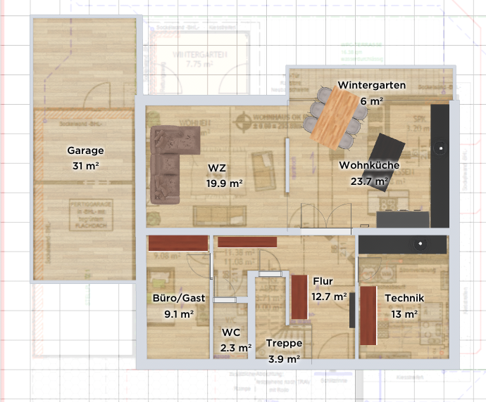

Ganneff schrieb:
basierend auf der Version von @ypg. WC darf ich nicht nach links "hoch" schieben, es soll nicht ans Wohnzimmer grenzen, daher sind die Räume unten links nicht angefasst.
Dann würde ich das WC kleiner machen, die Wand verschieben, sodass die Tür zum Multiraum von der Ecke weg kann. dann kann hinter der Tür ein Schrank und in der Diele auf ein schmalerer Schrank oder Kommode.
Achtung: der Essbereich wird zu klein mit Insel und Trennwand. Entweder die Trennwand weiter nach planlinks oder so (so haben wir die Insel stehen, da wir auch das leidige "Quadrat" als Küche haben. Allerdings hat sich die querliegende Insel bei uns optisch und auch funktionell bewährt.
Grundriss eines Hauses mit Garage, WZ, Wohnküche, Wintergarten, Büro, WC, Flur, Treppe, Technik.
Grundriss: Garage links, Wohnzimmer, Wohnküche, Wintergarten, Büro, Flur, WC, Treppe, Technik.

21.06.25 23:35
Oh, die Idee mit dem WC so klein und nach hinten versetzt ist super, die übernehmen wir, danke.
Wir kamen heute abend nicht mehr zum durchspielen mit Möbeln, das steht nun morgen an, dann wandert/ändert sich die Wandscheibe ggf. auch.
Arauki11
22.06.25 17:29
Ich empfinde Deine offene Herangehensweise als angenehm, das könnte ja nach langer Durststrecke vlt. wieder einmal ein interessanter Thread werden.
Ohne reale Möbel und deren Maße ist eine gute Planung schwierig. Die ein oder andere Kante oder Funktion kann einen schicken Grundriss stark beeinträchtigen oder das Möbelstück nutzloss machen; Beides unnötig und schade allemal. Die Dachform wäre mir nahezu egal, ich mag individuell durchdachte Grundrisse, die genau zu den Bewohnern passen; alleine das wäre mein Ziel. Eine schöne Fassade oder Dachform lässt sich dann immer finden.
Auch wenn ich die Beteiligung der Kinder nicht schlimm finde, so ist es mMn eben doch so, dass ein Kind nicht in der Lage ist oder sein sollte, maßgeblich auf die Grundsätze im Hausbau (Grundriss, Lebensabläufe...) Einfluss zu nehmen. Keine Frage, dass man den Kindern schicke Zimmer baut bzw. dieses besonders und auch individuell ausgestaltet aber Entscheidungen mit Auswirkung auf den Grundriss, also das gesamte Hausprojekt, würde ich dorthin nicht geben. Ich erinnere mich ans Reisebüro, wo die Kinder mehr und mehr die wirklichen Entscheidungen getroffen haben, wohin der Familienurlaub gehen soll und auch in welches Hotel. Die großen Reiseveranstalter hatten diese neuen, wahren Entscheidungsträger längst identifiziert und plötzlich wimmelte es in den Katalogbildern von farbenfrohen Plantschrutschen. Meine Nichte z.B. hatte ihr danach sehr schön gewordenes Haus bereits abgesagt, weil, der Sohn mit 12 es damals nicht gut fand. Ich frage mich, welche spezifischen Erfahrungshorizont beim Thema Hausbau/Wohnen ein Kind in solchen Alter mitbringen könnte.
Natürlich soll es das Kind schön haben, darf teilhaben und insbes. auch sein Zimmer mitgestalten, einen Eingriff in das Gesamtkonzept/Grundriss dagegen aber nicht. Eine kleine. belanglos wirkende Änderung am Grundriss kann diesen völlig zerschießen - da wäre ich eher vorsichtig.
als erstes würde ich die Grundbedürfnisse regeln, das heißt vernünftiger Wohnraum für 4 Personen. Ein Nice-to-Have ist teuer. Eventuell würde man für das Geld lieber das Haus 50cm größer planen?!
yes.
Oftmals geht dem Bauherrn die Luft bei wirklich wichtigen Dingen dann aus, nur weil man vorher einen Schnickschnack haben wollte. Zunächst würde ich einen wirklich individuellen Grundriss planen und sofern dann am Ende Geld übrig sein sollte, finden sich allerlei Möglichkeiten, dies in weiteren Komfortgewinn umzumünzen.
So fällt mein erster Blick auf den Wintergarten. Wenn dieser nicht wirklich hochwertig geplant, gebaut und auch schick gestaltet ist, nimmt er dem dahinterliegenden Raum die Luft; Sonne und Tageslicht sowieso. Ohne eine wirkich gute (teure) Verschattung am besten incl. Klimaanlage kann ein Wintergarten ein Graus sein. Eine richtig großzügige, überdachte Terrasse wäre hier eher mein Weg, die einem im Sommer quasi ein Außenwohnzimmer gibt. Ich habe schon einige Wintergärten gesehen, keinen davon hätte ich je haben wollen genau aus diesen Gründen, außer die wirlich schick geplanten (teuren).

Ich bin schon gespannt auf Deine neue Zeichnung. Wie gesagt würde ich mir das Thema Wintergarten bzgl. Kosten und realer Ausgestaltung/Nutzung genau auf den Prüfstand stellen, denn sonderlich üppig ist der Grundriss bislang ja nicht. Muss er ja nicht aber wenn ich einen Wi-garten habe würde ich eher meinem eigentlichen Wohn- und Arbeitsbereich mehr Komfort schenken, als dort Quadratmeter und Geld zu "versenken". Kennst Du die Kosten von guter Verschattung/Kühlung im Wintergarten?
22.06.25 19:20
Du kannst den Wintergarten auch Vorsprung, Anbau oder Lichthof nennen. Ich denke, der @Ganneff hat es schon verstanden, wo Platz gebraucht wird.
