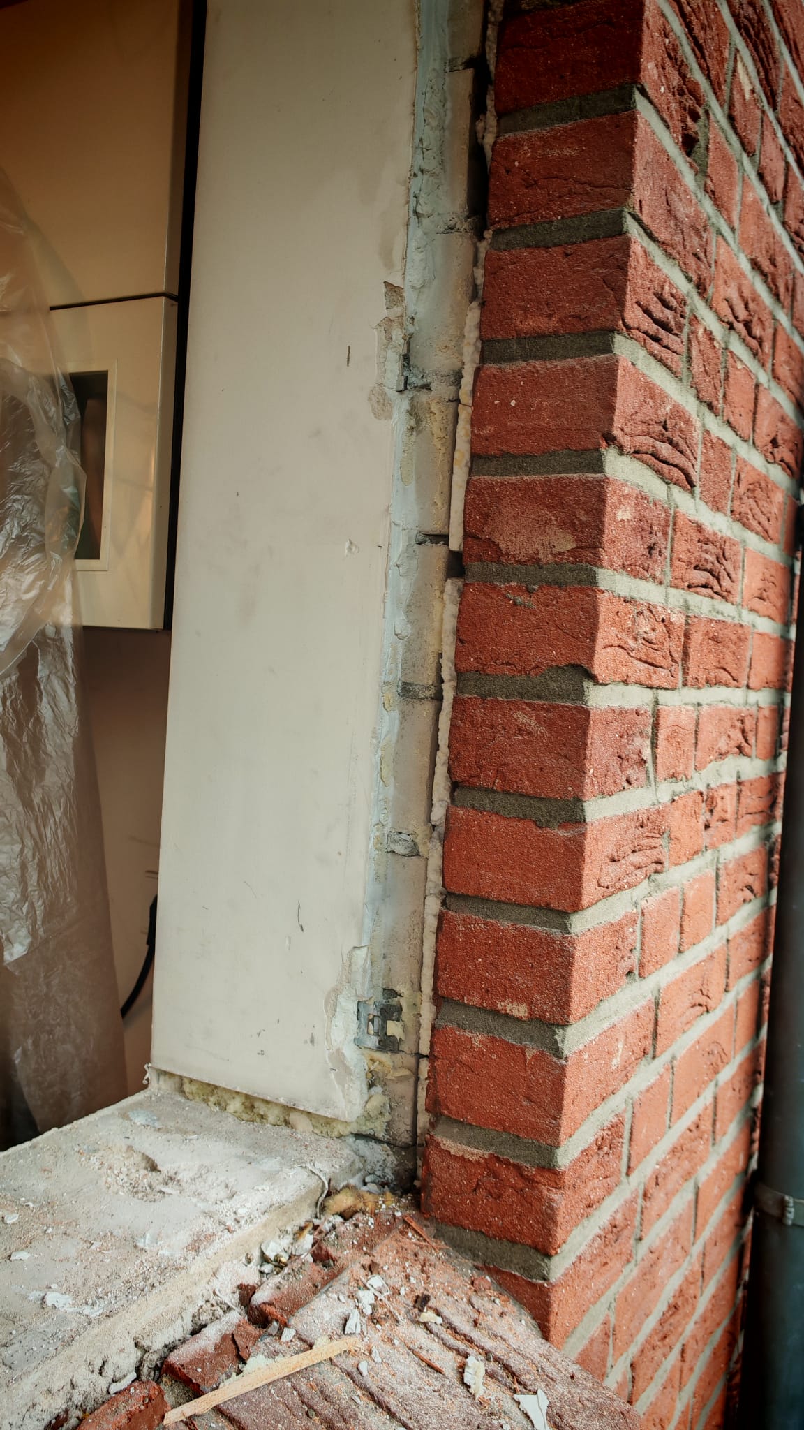

Hallo, ich habe in meinen RH BJ 86 ein neues Küchenfenster ( 3 Fach Verglasung ug) einbauen lassen und möchte die Laibungen dämmen.
Ich wollte zuerst mit multipor Laibungsplatten dämmen bin mir aber nicht sicher wie ich das bei der Fensterbank machen soll. Denn diese Platten sind 2cm dünn und sehr brüchig. Wenn die neue Fensterbank aus Dekton/ Glass oder etwas schweren sein soll, dann befürchte ich, dass die Laibungsplatte wegen dem Gewicht nachgeben wird.
Wird unter der Fensterbank eigentlich gedämmt und wenn ja womit? Kann man eine Wedi Platte nehmen?
Welche Alternativen Möglichkeiten bzw. Materialien gibt es zur multipor? Wenn ich im System bleibe dann wird es für ein Fenster etwas teuer und ich müsste viel Material danach wegschmeißen.

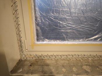

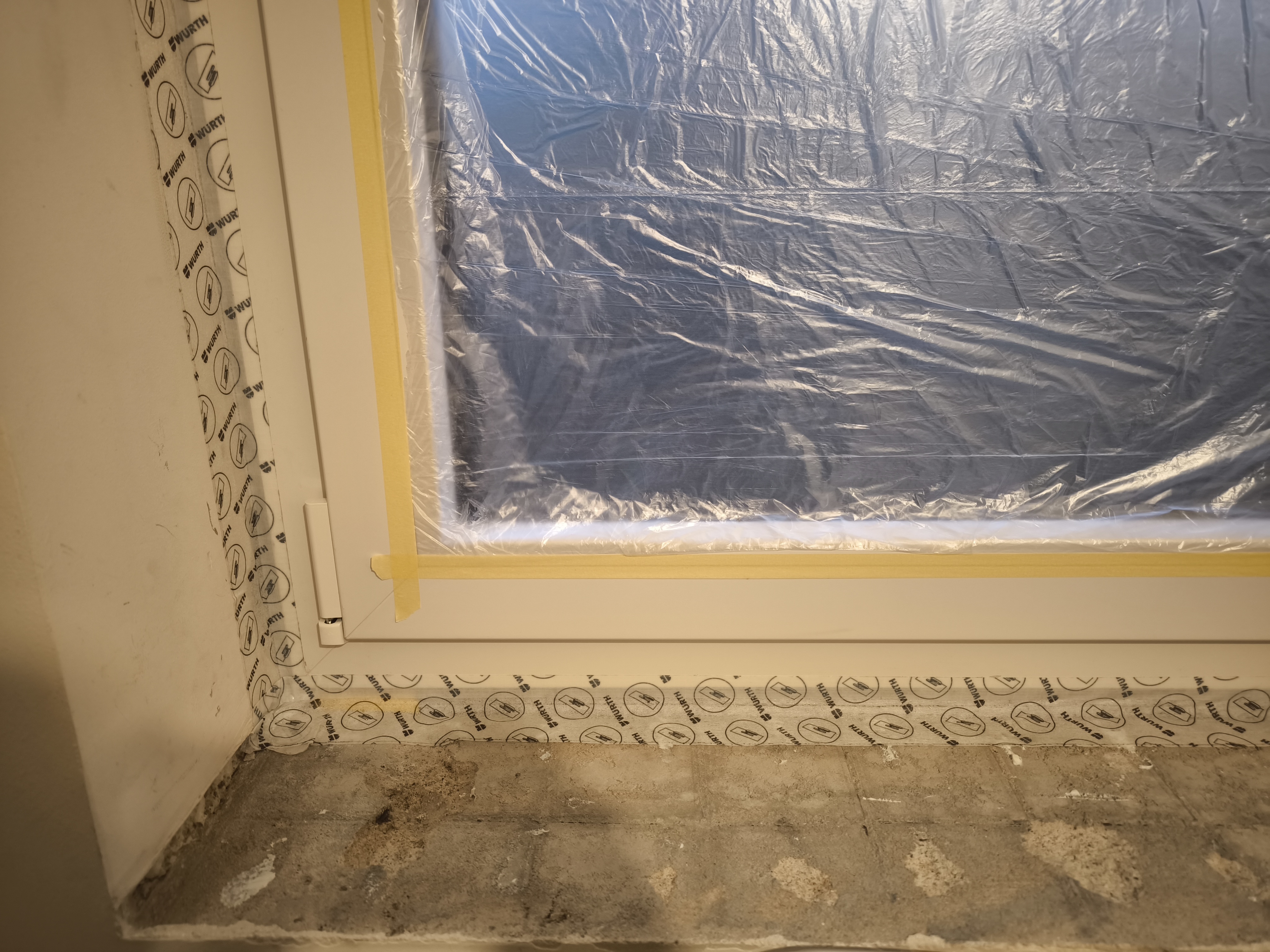

Anbei ein Foto des Fensters.
Links und Rechts von dem Fensterbankplatz ist nich der alter Schaum.
Das neue Fenster wurde folgendermaßen eingebaut.
Innen Windband, danach Soudal MF 167 Schaum, Kompriband. Das Fenster wurde natürlich auch verschraubt.
Wandaufbau ist laut Bauunterlagen folgende:
11,5cm VMZ, 4cm Luftschicht, 6cm Kerndämmung, 17,5cm Hintermauerwerk KSL.
