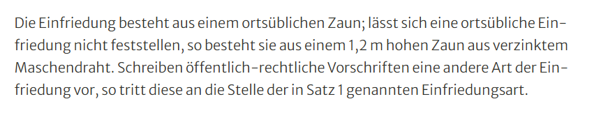

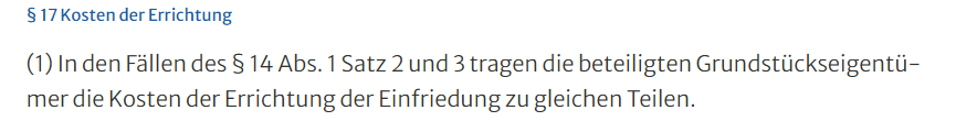

Lies weiter in den Paragrafen:
Du bist also nur für einen üblichen Zaun, alternativ Maschendrahtzaun heranzuziehen. Die kann aber gefordert werden. Wenn sein Zaun das 7-fache kostet, muss er eben seinen Anteil deutlich erhöhen.

Wenn ich die Quelle von @nordanney richtig lese, gibt es was 1,2m hohes, von dem du 50% dessen zahlst, was das Ganze in Maschendraht kosten würde. Du musst nur überlegen, ob dir blickdicht recht wäre, oder nicht. Dann bist du doch gut raus, wenn er sich um den Rest kümmert?
