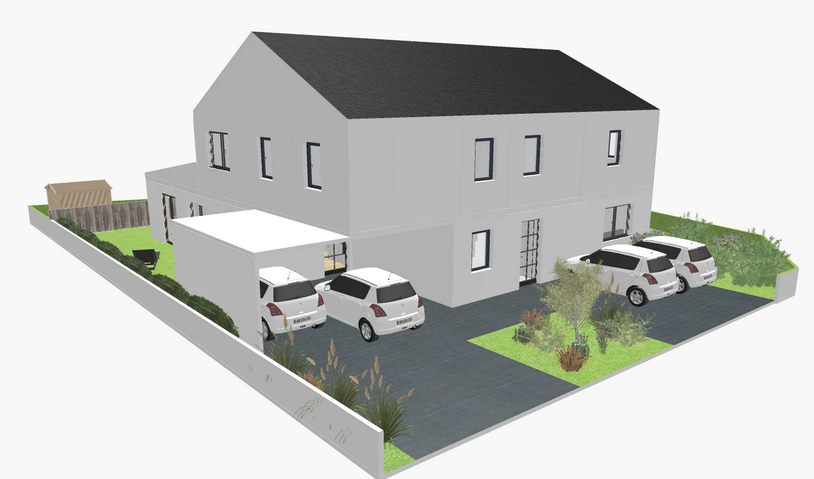

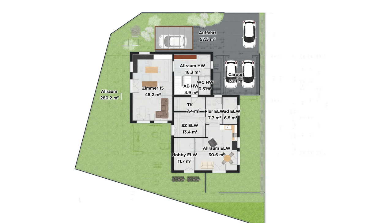

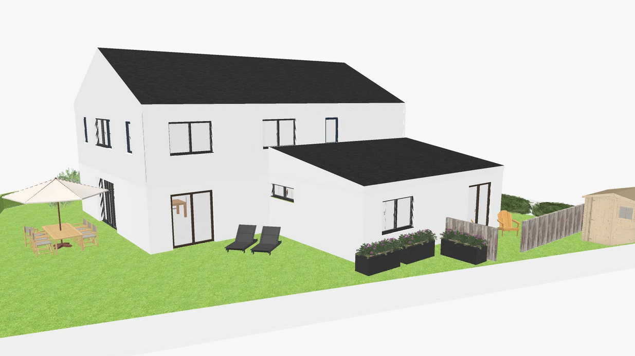

Ich habe mal etwas rumgepuzzelt.
Ich habe mehrmals die Ausrichtung der Einliegerwohnung und der HW gewechselt, bin aber wieder auf meinen Ursprung, die Einliegerwohnung in den Osten zu legen, zurück gekommen. Ich hätte eigentlich gern das Thema Carport/Garage mehr zur HW Bezug genommen. So liegen sie ja eher bei der Einliegerwohnung
Hier das Ergebnis, auch hinsichtlich Vorgartennutzung und Stellplätze. Ob man da eine Garage macht oder einen Carport lässt, ob man da noch ein anderes Dach setzt.. wie man will. Aber so hat jetzt jeder seinen Bereich. Outdoor die Einliegerwohnung abgeteilt, sodass dahinter noch Hochbeete für die Familie entstehen können.

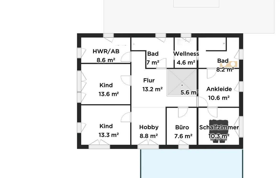

OG habe ich mich schwer getan. Sehr wahrscheinlich geht es auch anders und besser. Vielleicht müsste man auch mit dem Technikraum an die Außenwand gehen, also da noch etwas rumpuzzeln . .ich stelle es dennoch hier ein, denn ggf kommen da noch weitere Ideen zustande.

Hausmma
29.10.24 10:02
Wow ich bin beeindruckt.Das ist mal etwas ganz anderes.
Die Carport/Hausecke wird aber nicht ganz günstig sein...
Ich hab mit Bleistift gekritzelt und nochmal versucht alles auf 12x12m hinzubekommen.Da scheiter ich aber immer am langen Flur.
Ich bin auch der Meinung,Einliegerwohnung muss in den Osten.
Aber ich hätte gerne den Essbereich/Küche mehr zum "Garten"
