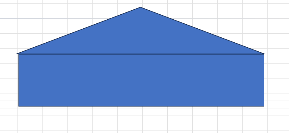

Hallo in die Runde,
wir haben bislang immer still mitgelesen, aber nunmehr doch eine Frage, die sich hier noch nicht fand. Wir stehen kurz davor ein Baugrundstück in Brandenburg zu erwerben, um dort ein Haus neu zu bauen.
Der Bebauungsplan ist recht rigide und schreibt eine maximale Höhe von 5,75m vor und ein Dach mit mind. 20 Grad Neigung. Da auch nur ein Geschoss erlaubt ist, geht es in Richtung Bungalow. Immerhin ist die maximale Grundfläche 200 m².
Wir würden gerne 140m² Wohnfläche realisieren und zusätzlich eine Galerieebene mit ca. 70m² einplanen, um dort zwei Arbeitsräume unterzubringen. Wenn nur nicht die Brandenburger Bauordnung seit 2003 vorgeben würde, dass jede Etage mit Räumen über 1,40 Metern Höhe als Vollgeschoss gilt.
Gibt es evtl. Erfahrungswerte, wie solche inneren Galerien gehandhabt werden? Ist das dann auch ein Vollgeschoss, wenn nur ein Teil der Zimmer überdacht sind und die Galerie bspw. zum Wohnraum hin offen ist?

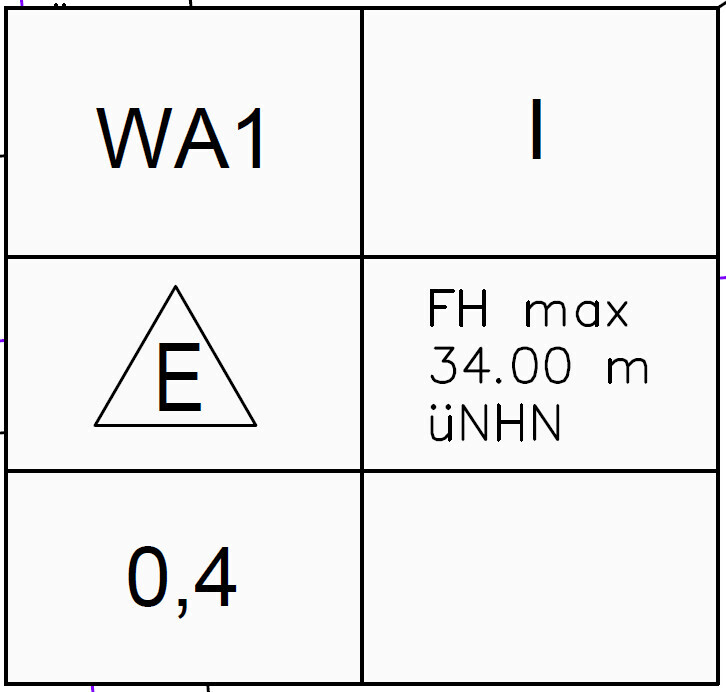

Vielen Dank schon mal. Hier die Angaben im Bebauungsplan:
  • Art der baul. Nutzung (§ 9 Abs. I Baugesetzbuch): Allgemeine Wohngebiete (§ 4 Baunutzungsverordnung)
  • Bauweise (§ 9 Abs. I Baugesetzbuch): nur Einzelhäuser zulässig
  • Grundflächenzahl Grundflächenzahl (§ 19 Baunutzungsverordnung): 0,4
  • Zahl der Vollgeschosse (§ 20 Baunutzungsverordnung) als Höchstmaß: 1
  • Maximale Firsthöhe mit Bezugspunkt (§ 18 Baunutzungsverordnung): 38.00 m üNHN
Das Grundstück ist ca. 950m² groß und die Zugangsstraße hat ein Niveau va. ca. 28,25 m ü NHN, so dass ca. 5,75m Höhe möglich wären.
  • Die maximale Grundfläche von Einfamilienhäusern in den WA1 beträgt 200 m².
  • Die Überschreitungsmöglichkeiten der Grundflächenzahl für Nebenanlagen im Sinne des § 19 (4) Baunutzungsverordnung werden für alle WA1 ausgeschlossen.
  • Garagen und Carports sind nur innerhalb der überbaubaren Baugrundstücksflächen zulässig.
  • Für die Hauptgebäude in den Allgemeinen Wohngebieten WA1 wird eine Mindestdachneigung von 20 Grad festgesetzt.
  • In den Allgemeinen Wohngebieten WA1 sind nur Einzelhäuser mit einer Wohnung zulässig.

Mein Verständnis: Die geplante Ebene wird kein Vollgeschoss werden, da die Räume keine Aufenthaltsräume nach BgbBO werden sondern eher eine gemütliche Zusatzebene.
Einen Absatz in einer Landesbauordnung muss man auch immer in Gänze lesen und nicht nur einen Satz betrachten.
Letztendlich bleibt Dir eh nur der Gang zum Architekten: der wird es Dir erklären und es so planen, dass Eure Wünsche mit dem entsprechenden Bebauungsplan und der Landesbauordnung konform gehen.
Ich sehe da keinen Ausschluss. Es gibt baurechtlich übrigens keine Galerie.

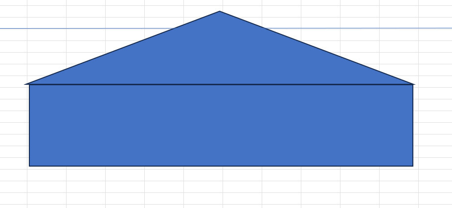

Was denn nun 38 oder 34 m?
Ich habe mal die 2 m Linie eingezeichnet. Da hast ja kaum Stehhöhe.
