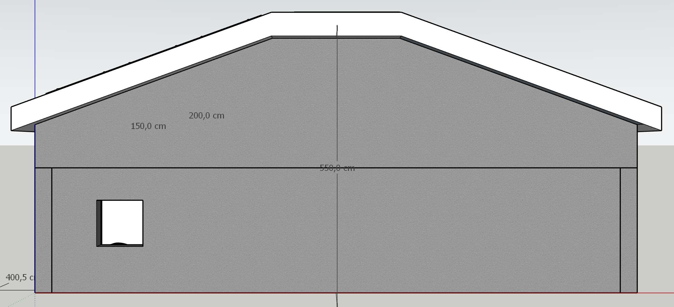

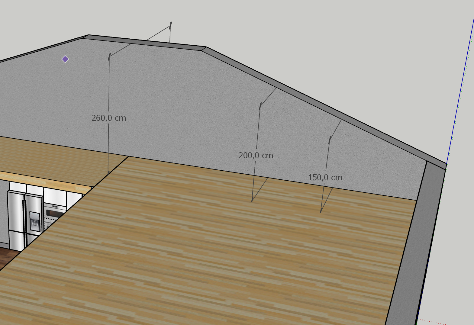

  • Maximale Firsthöhe mit Bezugspunkt (§ 18 Baunutzungsverordnung): 38.00 m üNHN
Was denn nun 38 oder 34 m?
Ich habe mal die 2 m Linie eingezeichnet. Da hast ja kaum Stehhöhe.
hanghaus2023 19.10.2024 17:40
Anhang vergessen. Sorry. Hier wird nachgeliefert.
