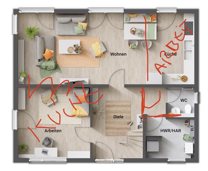

Guten Abend,
wir überlegen, nächstes Jahr in Niederbayern das Flair 152 RE zu bauen.
Im OH passt der Grundriss mit dem extra Zimmer perfekt, nur leider finde ich für das EG nicht das, was wir gerne hätten.
Termine bei Town & Country steht, aber ich wollte hier dennoch mal fragen.
Hat jemand von euch dieses Haus und im WG ein Dusch-WC, ein Arbeitszimmer und einen offenen Küche-Wohn-Essbereich in L-Form, wo die Küche in der Nische ist und der Wohn-Essbereich die gesamte Hauslänge einnimmt?
Liebe Grüße
Schorsch_baut
Das wirst Du nicht unterbekommen. Du könntest das Arbeitszimmer für die Küche opfern und eine Arbeitsecke im Wohn-Essbereich einrichten. Wenn Du den Zugang zum Hauswirtschaftsraum durch das Gästebad machst, bekommst du vielleicht auch eine Dusche unter.

MachsSelbst
Wohnzimmer über die volle Länge, Arbeitszimmer, und Gäste-WC mit Dusche funktioniert nicht.
Und wenn du umfangreiche Grundrissänderungen vornehmen möchtest, kannst du Town & Country ohnehin vergessen. Wird teuer. Denn dann passt auch das OG und die Treppe nicht mehr.
Town & Country baut man so wie deren Grundrissen es vorgeben oder man geht woanders hin.
