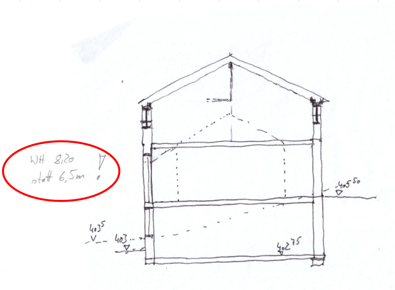

Die Vorschläge von hanghaus2023 in #24 und haydee in #46 sind drei Geschossig.
Ich habe da nur dargestellt, was mMn nach Bebauungsplan maximal möglich ist. Aber du darfst ja höher. Warum hat dann der Planer so niedrige Fenster im OG?
Der sieht das Ja so wie ich. Siehe Kommentar:
Skizze eines dreigeschossigen Gebäudes mit Satteldach; Maße vermerkt.

Dennoch gebe ich dir recht, dass wir uns auf unseren Laiengrundriss eingeschossen haben. Genau aus diesem Grund haben wir uns an zwei Architekten gewandt, selbstverständlich ohne unsere eigenen Entwürfe mitzubringen, sind aber mit dem Ergebnis nicht glücklich.
Wir haben vor dem Grundstückskauf abgeklärt, dass wir so bauen dürfen. Wir haben übrigens auch einen Alternativentwurf mit 6,5m Wandhöhe. Dazu haben wir den Keller niedriger angesetzt und ein 45° Satteldach geplant. Der Entwurf ist sogar insgesamt höher. Welcher Nachbar sich an der Höhe stören soll, erschließt sich mir aber auch nicht. Der nördlich am Hang ist 5m höher als wir.

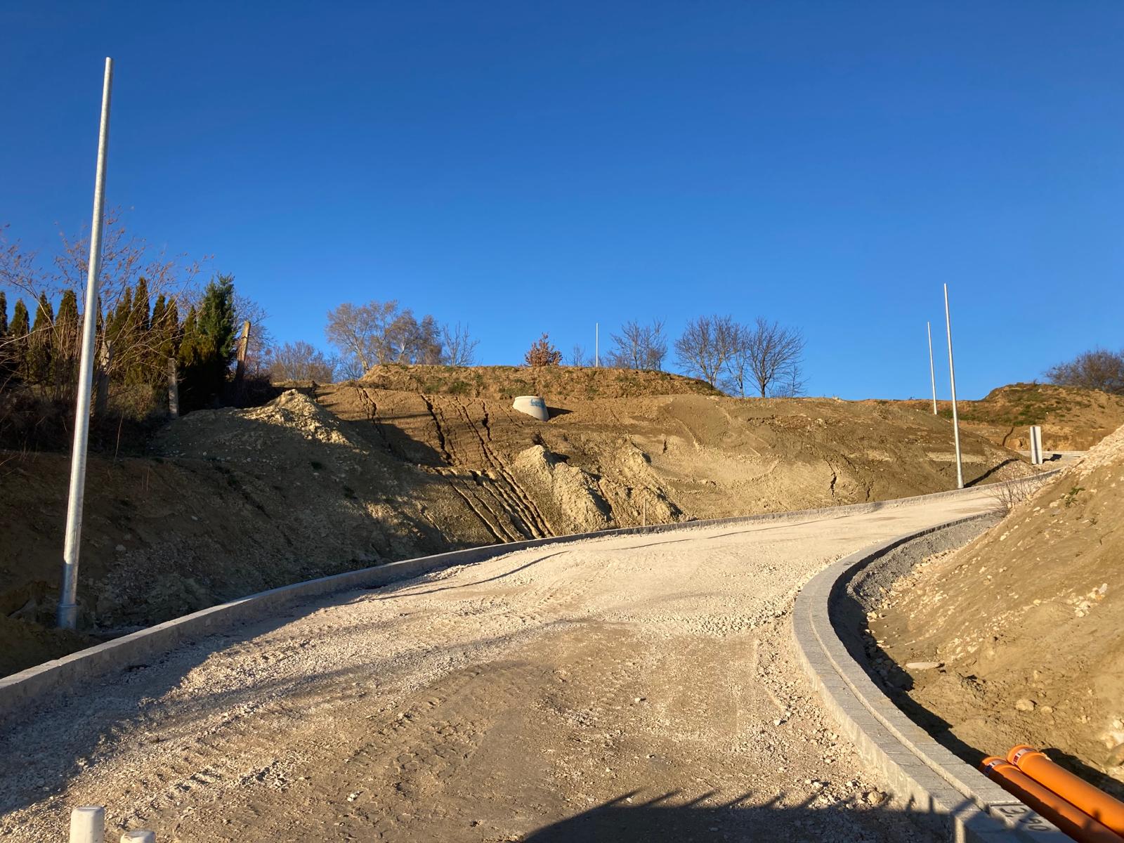

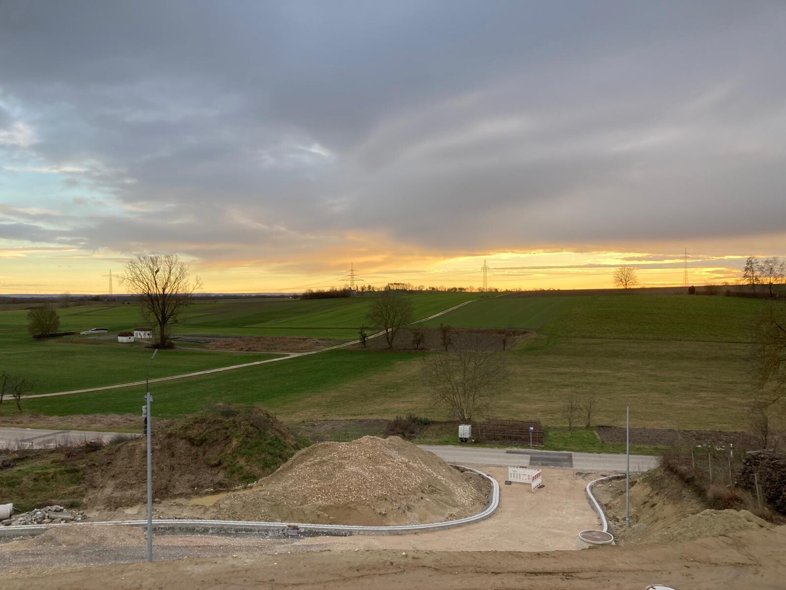

Wie gewünscht einmal ein Bild des Grundstück von Süden (Straße) und einmal die Aussicht von Straßenniveau + ca. 2m
Unbefestigte Baustellenstraße, Kurvenführung, Erdmassen, Pfosten, blauer Himmel.
Landschaft mit Feldern und Baustelle im Vordergrund, Sandhügel und Sonnenuntergang am Horizont
