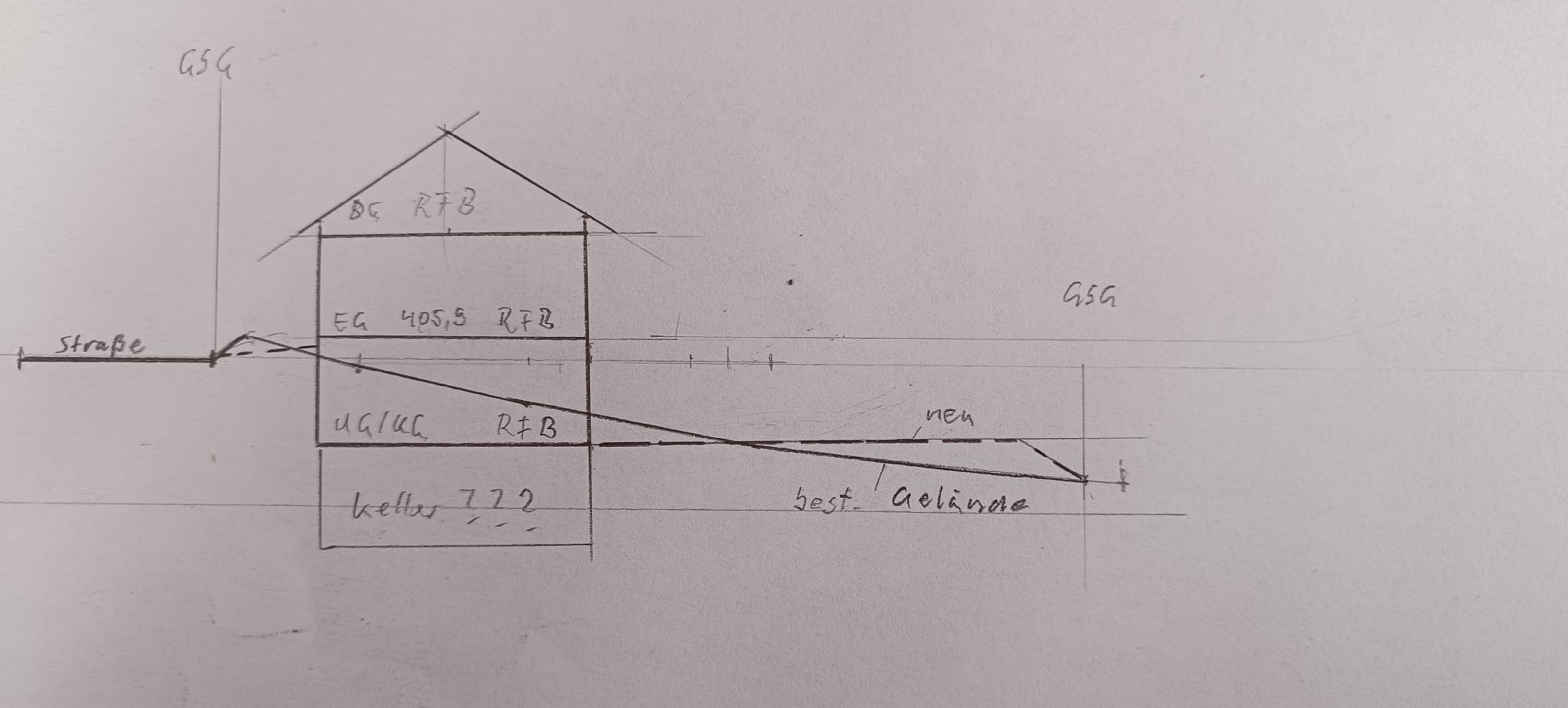

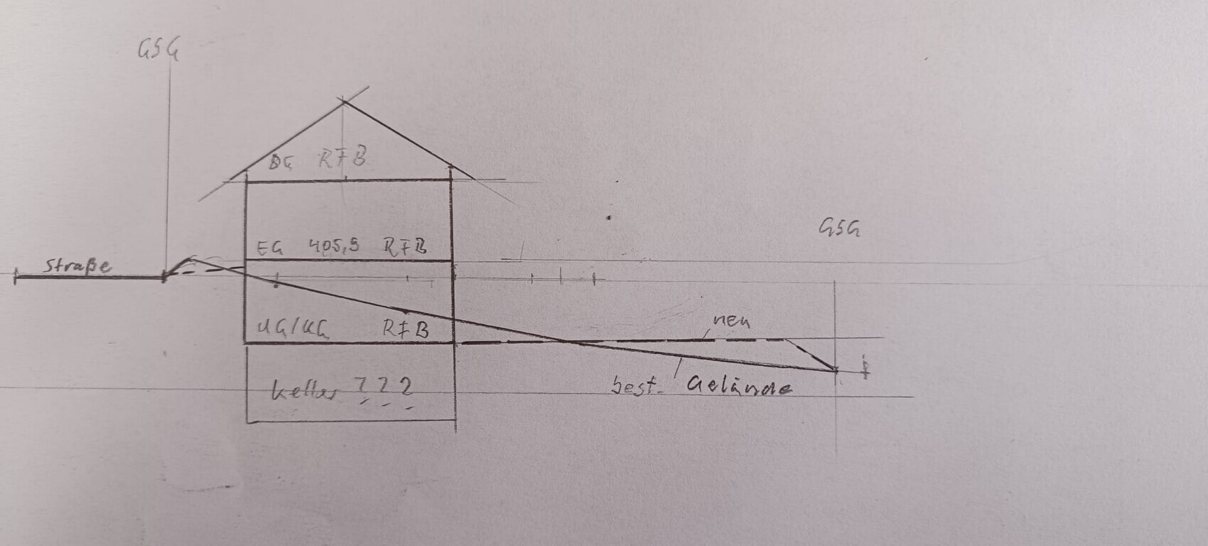

Ein recht neuer Bebauungsplan und Ihr dürft so einen Turm bauen? Die 6,5 m werden nie und nimmer eigehalten. Mal davon ab wo wollt Ihr denn die Terrasse hin haben?
Bei dem Grundstück bietet sich EG und UG an. Aber ohne Keller. Wenn man unbedingt will das Dach ausbauen.
Hier mal eine Skizze.
Skizze eines Hauses mit Satteldach, drei Stockwerken, Hanglage neben einer Straße.
Da werden die 6,5 m eingehalten. Da koennte man den RFB um 50 cm tiefer setzen, dann hast etwas mehr Kniestock im Dach.

Ist denn die Strasse und der Kanal schon gebaut? In der Kanalplanung siehst dann, wie Tief Dein UG kommen kann.
Da werden die 6,5 m eingehalten. Da könnte man den RFB um 50 cm tiefer setzen, dann hast etwas mehr Kniestock im Dach.
Danke, es wird kein Turm. Wenn ich die Tage die Ansichten bekomme, stelle ich sie hier online.
Die 6,5m sind ab dem Erdgeschoss, weil das dem natürlichen Gelände im Mittel näher kommt.
Ja, ist fertig. Wir können im UG voraussichtlich ohne Hebeanlage entwässern.
Wir würden gerne an der Küche auf die Terrasse und von dort ebenerdig in den Garten, in Richtung Süden wäre die Terrasse erhöht und bietet einen tollen Ausblick Richtung Süden.
Lt. eurem Grundriss und den Hangangaben wäre der Zugang von Küche/Essen aber nicht ebenerdig.
Deshalb wären die Ansichten und Schnitte schon mal gut.
