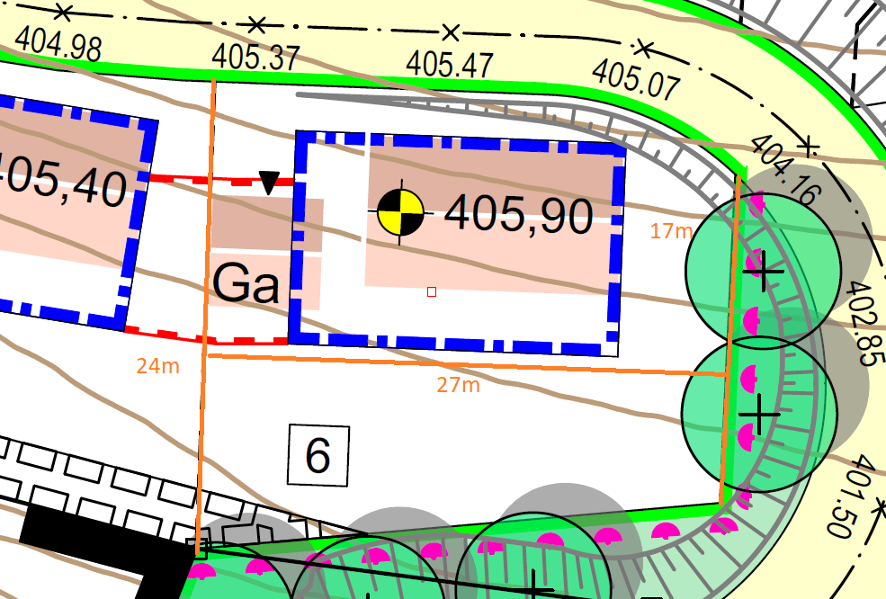

Zu der Sache mit den Einkäufen kann ich nur sagen, dass ich lieber 1x mit nem großen Korb renne, als zig mal mit jedem Glas vom Garten ins OG.
Die Einkäufe muss man aber das ganze Jahr hinweg ins Haus bringen, das Glas in den Garten nur an schönen Tagen. Mit Bandscheibenvorgeschichte setzt man hier vermutlich auch andere Prioritäten.
familie_s
familie_s
Rechts bei den Bäumen ein Türchen in den Zaun, kleiner Weg zwischen Haus und Zaun. Haben so Freunde von mir. Schwere Einkäufe, Anhänger mit Schnittgut gehen alle dadurch.
Das funktioniert leider nicht. Da ist eine mächtige Böschung.
Wohnraum, Technik, Küche, Abstellraum, WC, kleines Arbeitszimmer im UG
EG Schlafräume, Bad, Garderobe
DG Abstellraum, Hobby
Danke. Werden wir mal überdenken
Nur das von Kathi hat weniger Treppen. Die anderen Vorschläge genau so viele.
Es gibt keine anderen, die Dir ein Haus mit 2 Treppen und drei Geschossen vorschlagen.
Jeder rät Dir, ohne Keller zu bauen und im UG den Allraum und Nebenräume zu planen, im EG Eingang und Schlafräume.
Wir wollen kurze Wege auf die Terrasse, der Slalom durch Ess- und Wohnzimmer in unserer Mietwohnung nervt uns.
